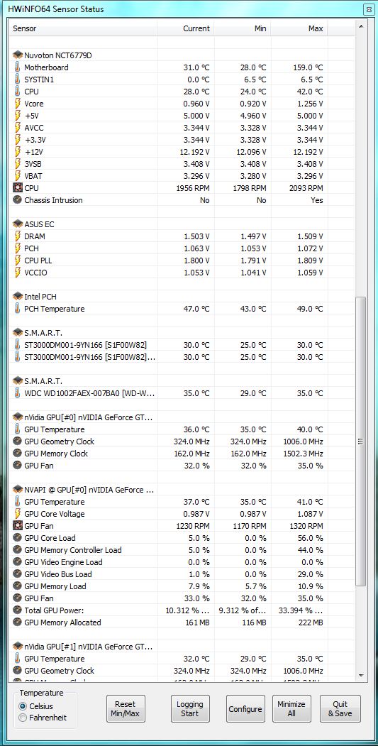

P8Z77 DELUXE Биос 1406 Температура PCH в HWInfo видна без всяких перепрошивок и плясок с бубном. :roll: Что я сделал не так? :shock:
Регистрация: 19.01.2008
А температура под нагрузкой меняется или зафиксирована?
Да, меняется, помониторил пару часов "офисного режима" (инет, скайп и торренты)
