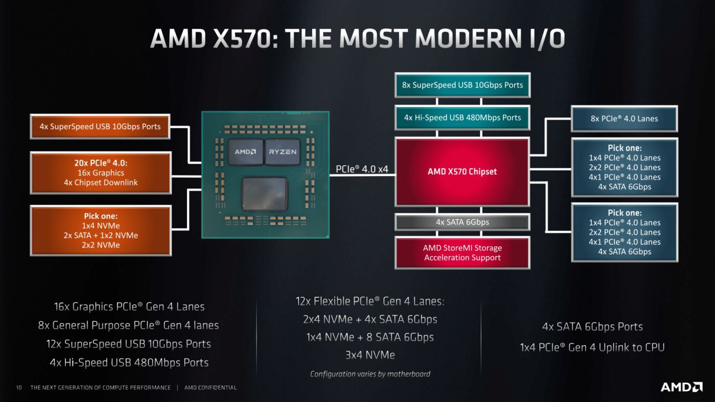

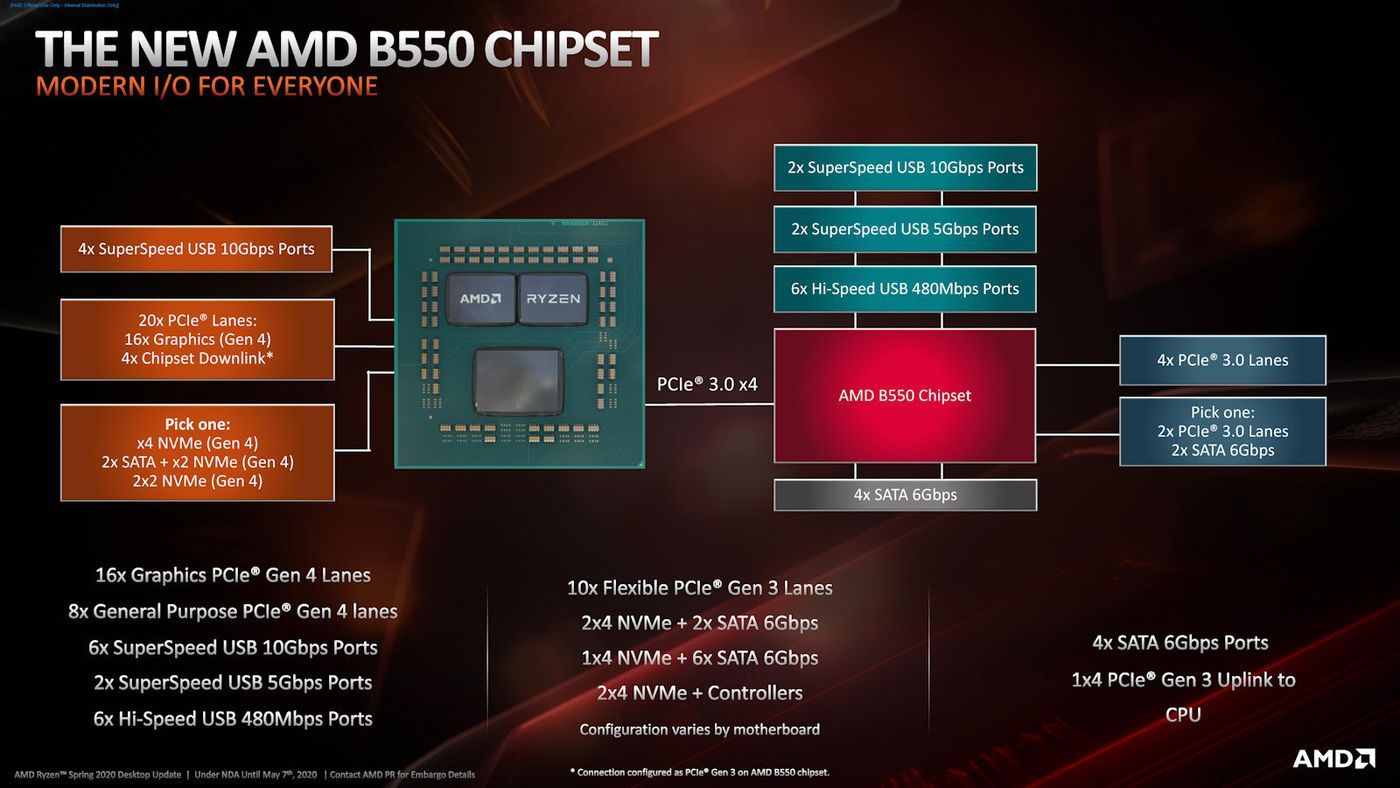

Регистрация: 18.02.2005
.fx писал(а):
И чем отличаются В550 и Х570?)
В X570 шина PCIe Gen4, больше линий PCIe, больше современных USB и больше нагрев.
Remarc писал(а):
в b550 тоже
Ошибаетесь
AMD B550
b550.jpg [ 138.88 КБ | Просмотров: 817 ]
AMD X570
x570.jpg [ 125.37 КБ | Просмотров: 817 ]
