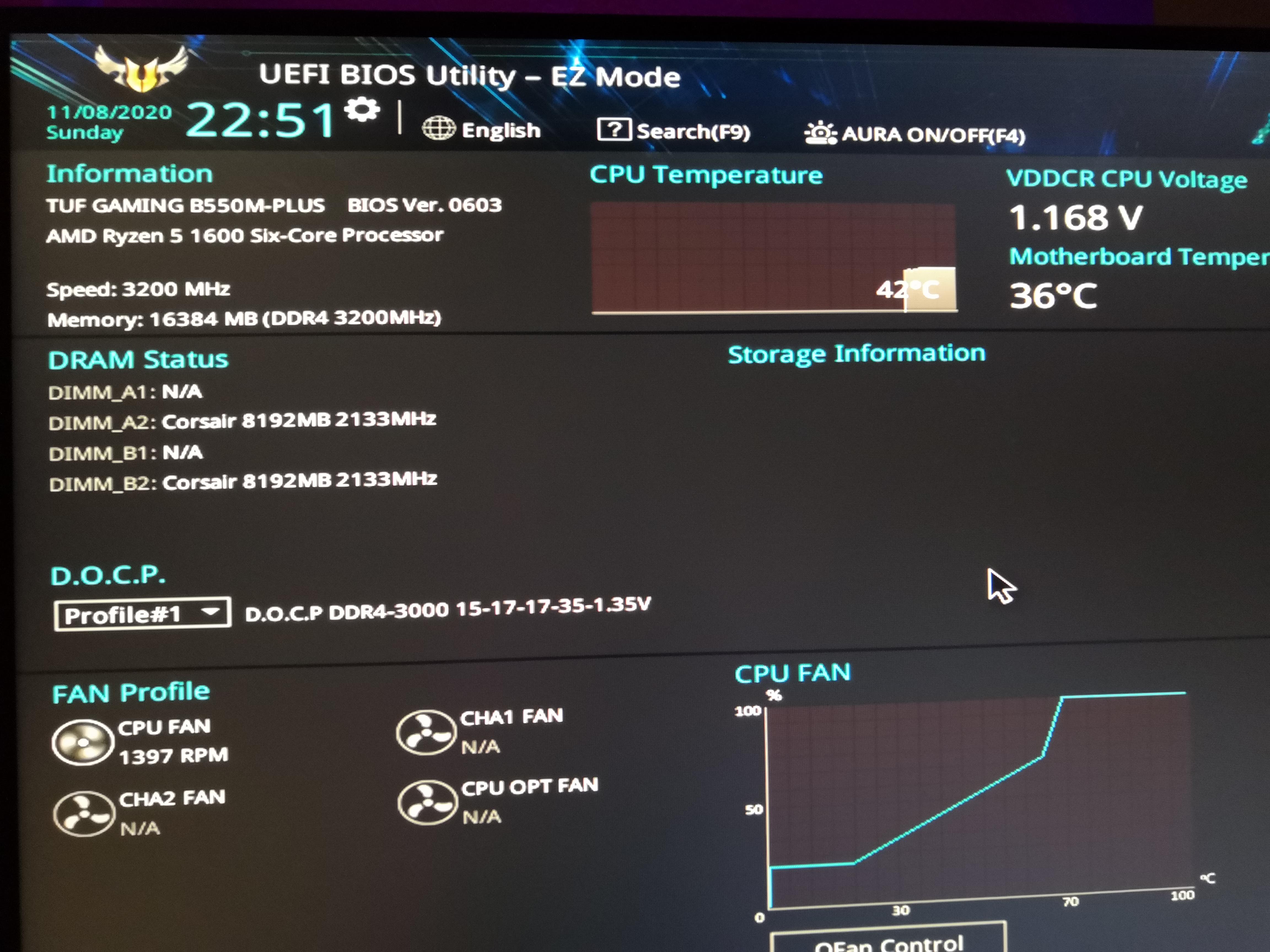

Подскажите, есть ли вероятность завести Ryzen 5 1600 на плате ASUS TUF GAMING B550M-PLUS?
У ixbt на strix gaming на момент обзора была версия 0805.
Друзья, спешу поделиться хорошей новостью. Всё подтвердилось. Ryzen 5 1600 без проблем запустился на плате ASUS TUF GAMING B550M-PLUS. Версия биоса с завода аж 0603 от 2020/06/11.
Хочу попробовать обновиться до 0805 (2020/07/07) или 1004 (2020/08/18). До последней стабильной 1202 (2020/10/28) что-то боязно пока :)
Гнать еще не пробовал. Все настройки заводские. Позже отпишусь как оно в сравнении с моей Asus Prime B350-Plus.
IMG_20201108_185130.jpg [ 1.17 МБ | Просмотров: 667 ]
Предлагаю такие успешные случаи в шапку занести: старый проц на новой материнке, старая материнка и новый проц. Вдруг кому-то полезно будет.

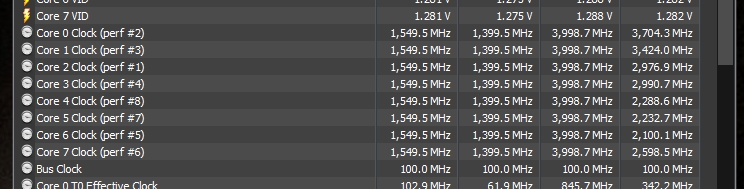

Не связано с производителем. У меня в простое частота падает с 4000 до 1400/1550. Напряжение в андервольте оффсетом. Сон отключен. Минимальное состояние проца 20%
Mониторю c помощью HWI. Может у вас винда глючит в части электропитания?
Частота_в_простое.jpg [ 121.98 КБ | Просмотров: 567 ]
