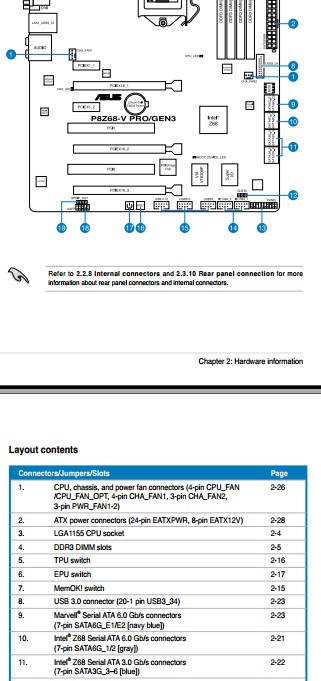

Добрый вечер! Возник вопрос. Благополучно эксплуатирую матплату Asus P8Z68-V PRO/GEN3, как то давно пытался подключить SSD с системой (win7x64) к sata разъемам самым верхним... которые на marvell контроллере, система у меня не запускалась почему-то? не помню подробностей, хотя ssd тоже marvell - PLEXTOR PX-128M3... кстати подключился к этим разъемам по ошибке после чистки системника, забил. Потом подключил к ним ssd OCZ Agility 3 120 ГБ просто в качестве накопителя, он как-то странно, работать работал, но при копировании, например, на него чего нибудь многочисленного, он просто пропадал из системы до полной перезагрузки оной. В чем может быть проблема? Может я чего-то не понимаю, может те разъемы на marvell для чего-то другого?
21-08-2015 22_06_13-E6850_P8Z68-V_PRO_GEN3.pdf (ЗАЩИЩЕНО) - Foxit Reader.jpg
21-08-2015 22_06_13-E6850_P8Z68-V_PRO_GEN3.pdf (ЗАЩИЩЕНО) - Foxit Reader.jpg [ 60.05 КБ | Просмотров: 6199 ]
