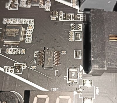

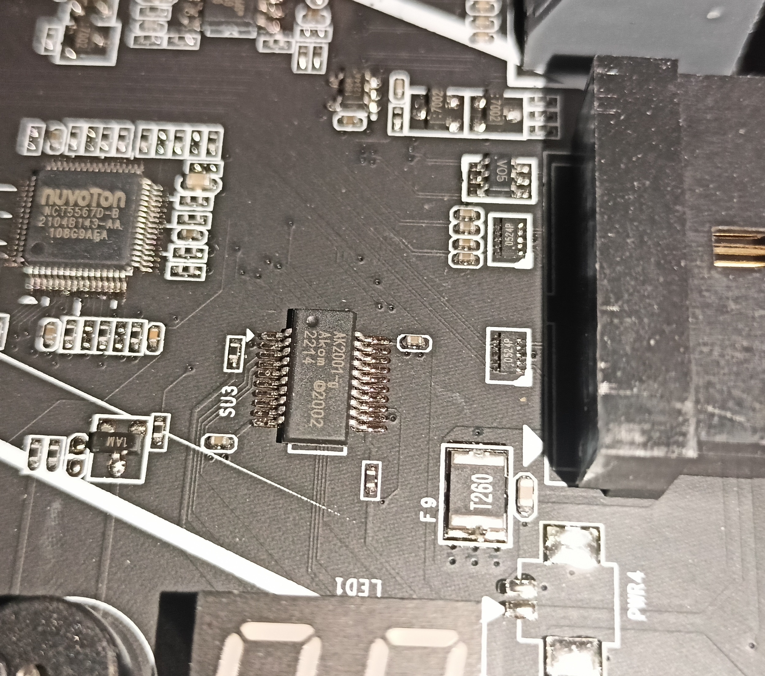

DeadKiller72 писал(а):
Может кто знает, на плате есть какой-либо защитный элемент по питанию портов USB?
У платы-близнеца TF последней ревизии рядом с усб 3.0 стоят:
2 TVS сборки (0524p) на защиту диф.пар RX/TX каждого порта;
одна TVS сборка (SRV05-4) на защиту D+/D- обоих портов;
на 5в обоих портов стоит что-то похожее на предохранитель (Т260).

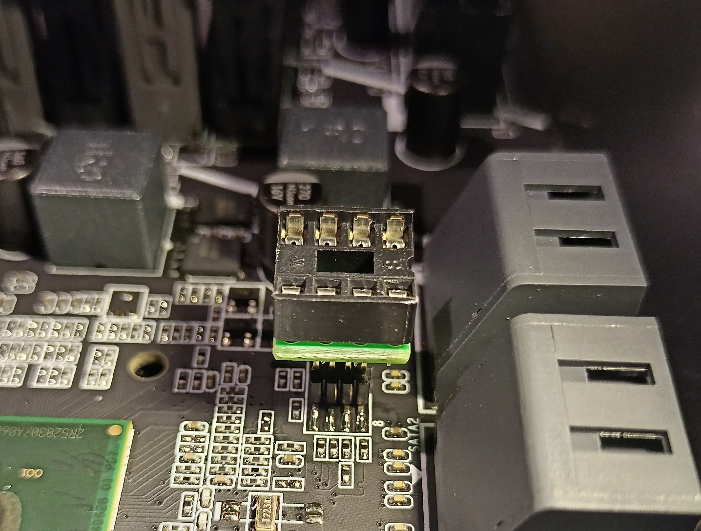

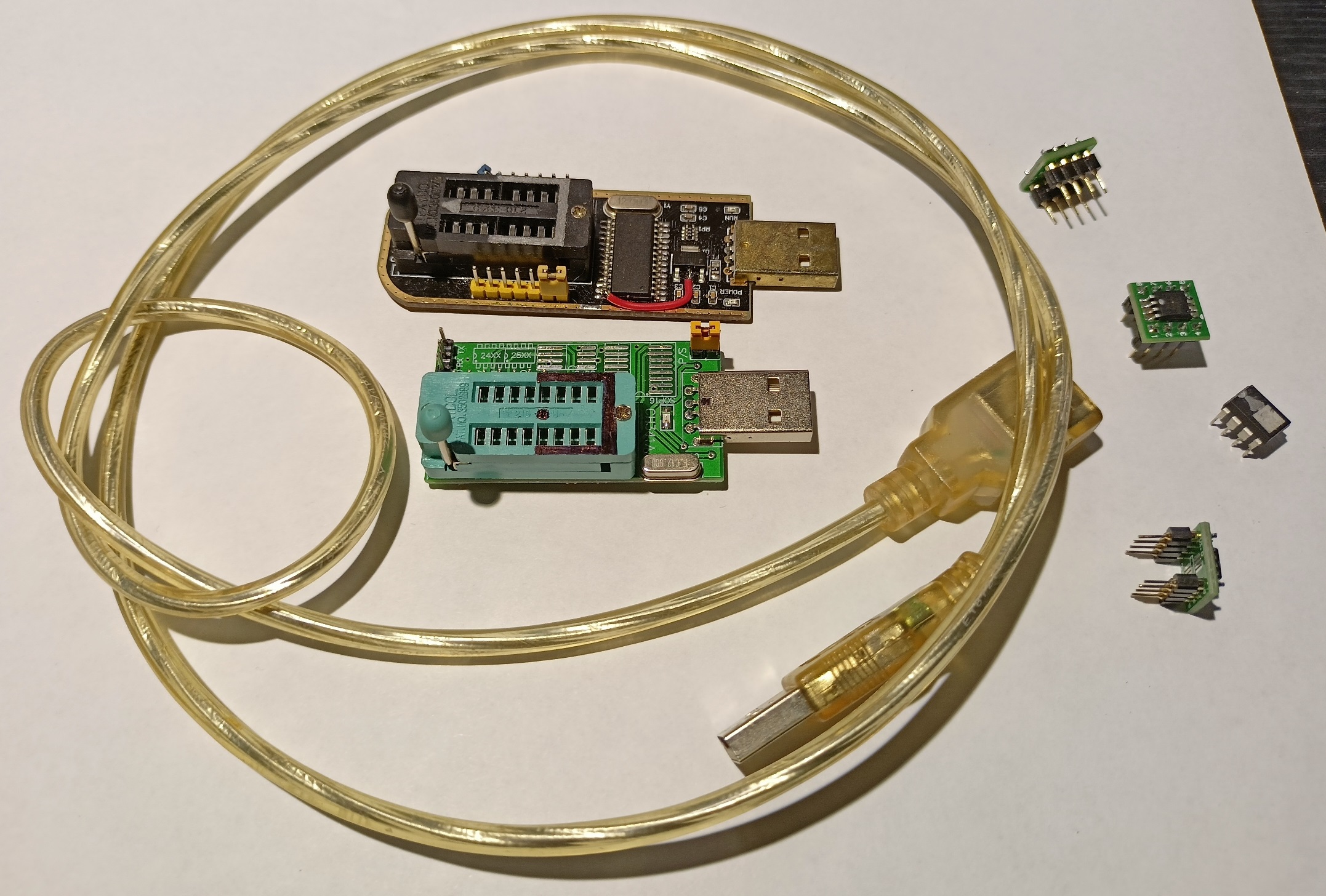

yalik07
Не надо ничего на горячую менять. Достаточно держать дамп с рабочей прошивкой на запасной флешке.
Нужно запаять панельку, найти простенький программатор и горсть чипов.
Из этой горсти 1-2 шт. использовать для хранения рабочего дампа, остальные- для экспериментов.
Ткните, пожалуйста, где такой переходник на DIP брали?

Регистрация: 15.08.2017
Фото: 209
tail
https://www.aliexpress.us/item/2255799850206380.html

Регистрация: 06.02.2016
фото-даташит
datasheet.rar
[/quote]
У меня, нет этого элемента.
Одна из первых ревизий платы, покупал примерно когда она вышла
Да и в моем случае, если би предохранитель у них был бы общий, не работали бы оба порта
Мог бы прозвонить, но в той части платы вообще ничего похожего на предохранитель нет
А вот сборки есть, попробую их поковырять, но они на шину данных, я не думаю что из-за них может не идти +5в.
Или может? Вряд-ли же контроллер накрылся из-за КЗ, учитывая что все порты работают

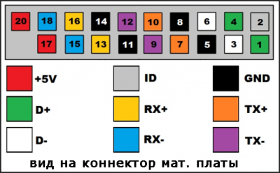

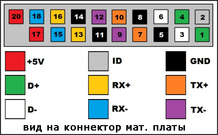

DeadKiller72
Средний контакт JPWR1 (+5в) должен звониться с 20 и 17 колодки (картинка выше).
5,8,11,14 должны звониться на GND.
