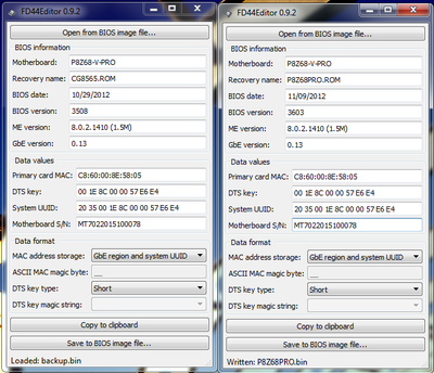

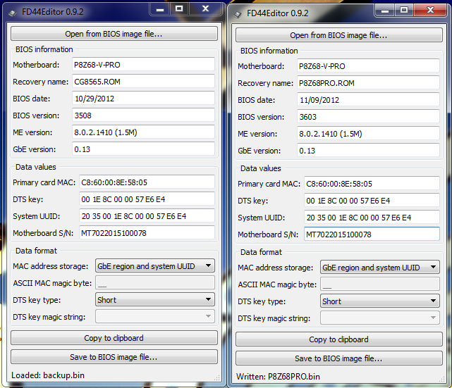

В ПК установлена ASUS CG8565(ROG-версия ASUS P8Z68-V Pro) купленная в США.
Есть желание прошить БИОС от "оригинальной" версии МП.
Что сделано:
1. С помощью набора из папки FTK8 сделал бэкап БИОСа CG8565 и сохранил его в виде bios.bin
2. Скачал БИОС для ASUS P8Z68-V Pro v.3603
3. Оба файла открыл в FD44Editor 0.9.2
4. Скопировал данные из бэкапа CG8565 и вставил их в "оригинальный" БИОС от ASUS P8Z68-V Pro.
5. Отредактированный "оригинальный" БИОС сохранил на диске под другим именем.
Вопрос:
Могу ли я отредактированным файлом БИОСа прошить МП или нужны еще какие-то дополнительные "телодвижения"?
2bios.png [ 103.11 КБ | Просмотров: 4090 ]

Железо там одинакове. Да, прошивай и будет работать, я уже сталкивался с похожим случаем ребрендированных плат для заводских сборок.
Я, в соответствии с п.7.2 FAQ, переименовываю отредактированный файл в prepared.bin, кладу его в корень папки с DOS версией FTK8 и командой flashprp заливаю в DOS режиме?
Больше ничего не нужно делать?
