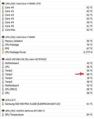

Коллеги,
Что-то я разочаровался в ASUS X99 Deluxe... И касается это только температурного режима!
В 3D игрушках проц охлаждается нормально, а вот подсистема питания греется просто АЦЦКИ!!! Больше 80 градусов точно
Даже корпус (!) горячий в этом углу. Возможно поможет поднятие оборотов кулеров корпуса, но это дополнительный шум.
Причем даже пока не занимался разгонами, только стоковый XMP режим в биосе для память поставил...
Неужели у всех так???
Регистрация: 07.08.2012
а как определили?
у меня термодатчик на мосфетах в стандартном для воды диапазоне показывает: около 35 градусов. Греется токо М.2 до 55С.
Регистрация: 07.10.2007
Откуда: Латвия
Поплевал и шипит? Может кейс "игрушечный".
Регистрация: 18.04.2016
Фото: 10
vitosol писал(а):
Поплевал и шипит?
Есть такие штуки, называются "Инфракрасный бесконтактный термометр/пирометр", так вот им!
Плюс HWiNFO
1.jpg [ 89.12 КБ | Просмотров: 753 ]

Joker2010 писал(а):
Коллеги,
Даже в обзоре здесь было указано что питальник сильно греется на скрине вцделена зона в 80 градусов.
У меня на мониторинге при разгоне в 4.4 VRM стабильно хоть и не мгновенно но всеже доходит до 68-72 градусов
Это при учете что все под водой.
А на других материнках разве питальник не горяч?
