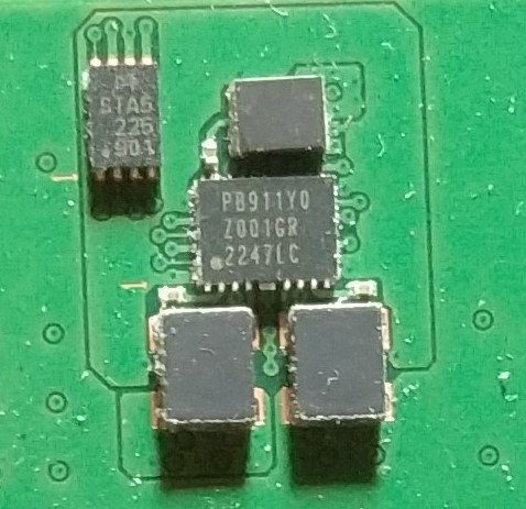

Fabregas04
как понять, что он залочен ?
И кстати, в нем есть своя прошивка или нет ?
Я это к тому, что можно попробовать купить новый контроллер и перепаять.
Или он залочен с завода ?
Так же нашел:
https://forums.evga.com/FindPost/3573791 Где чел пишет, что на памяти с названием в конце 81N с разблокированным PMIC.
И так же указал, что PMIC с названием 8911 - разблокированный. У меня именно такая память и такой контроллер.
Но. Нифига.
Далее, чел пишет https://forums.evga.com/FindPost/3573807, что у него получилось разблокировать PMIC только после сброса CMOS - это остается только попробовать.
UPD: попробовал. Результат негативный.
PMIC-1.jpg [ 58.13 КБ | Просмотров: 1520 ]
PMIC-2.jpg [ 15.83 КБ | Просмотров: 1520 ]

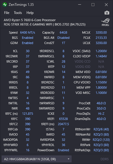

ZenTimings_Screenshot.png [ 36.03 КБ | Просмотров: 519 ]

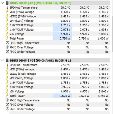

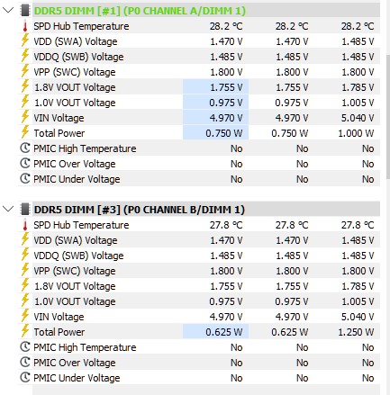

Screenshot 2025-01-15 225945.jpg [ 73.49 КБ | Просмотров: 519 ]
Почему 0.81 пишет в Zen Timings ?
Тогда как в HWInfo 1.47-1.48В ?
Известный баг при превышении 1.435в - ZT показывает странные значения (можно вывести по некой формуле) или нули
