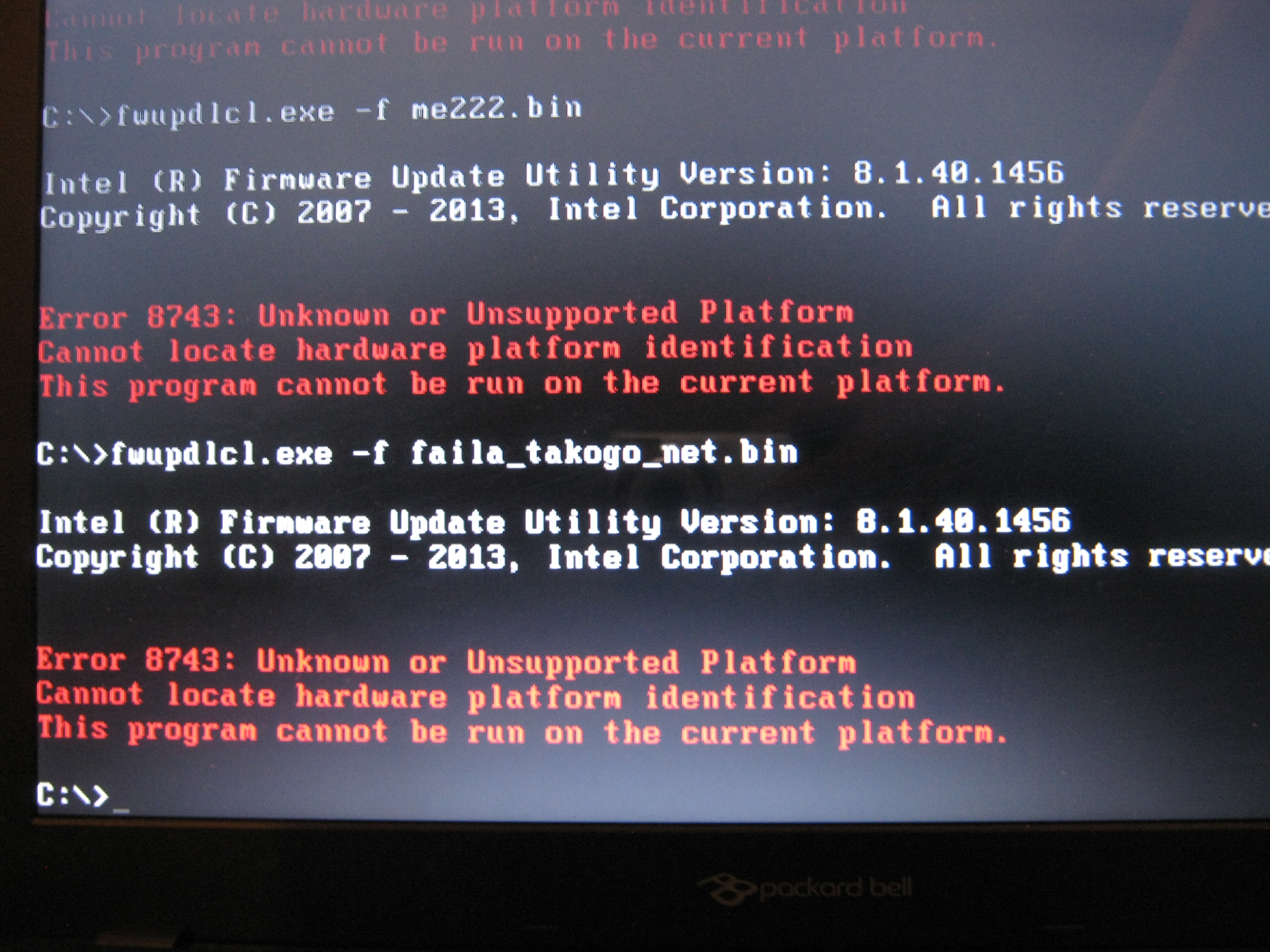

alexander-91 писал(а):
Здравствуйте! Не получается снять защиту с биоса для прошивки ME региона.
Пробовал путем "8.2. Изменение последовательности region lock в регионе descriptor" - для этого скачал "доработанный" (так как оригинальный имеет exe расширение) биос изменил последовательность, обновил. Но при обновлении ME региона ругается "Error 25/26".
Неужели остается только вариант изложенный в пункте 8.1?
Вот ссылка на биос http://global-download.packardbell.com/ ... C=EMEA_23P
Packard Bell EasyNote TE69CX
intel i5-3337u 1.8ghz
плата packard bell ea50_cx HM77
Спасибо!
Пробовал утилитой FWUpdLcl.exe обновить ME регион. Пишет что устанавливаю не ту платформу. Хотя перепробовал все версии ME регионов. Что делать?

Регистрация: 13.10.2015
Klem посдскажите пожалуйста правильный и подходящий для hm77 FWUpdLcl.exe.
Пробовал FWUpdLcl.exe -f 'любой не существующий файл" и выдает ошибку //смотрите фотографии
Что делать подскажите :-(

Куратор темы
Регистрация: 02.03.2008
alexander-91, вы с какой целью собираетесь версию МЕ обновлять? Прошивка на ваш ноутбук последняя 2013 годом датирована, никто новые версии МЕ с ней не тестировал, и она вполне может быть защищена от обновления нормальными образами через OEM ID. Если МЕ в порядке и утилита meinfo не показывает ошибок - просто ничего не трогайте и все, целее будет.

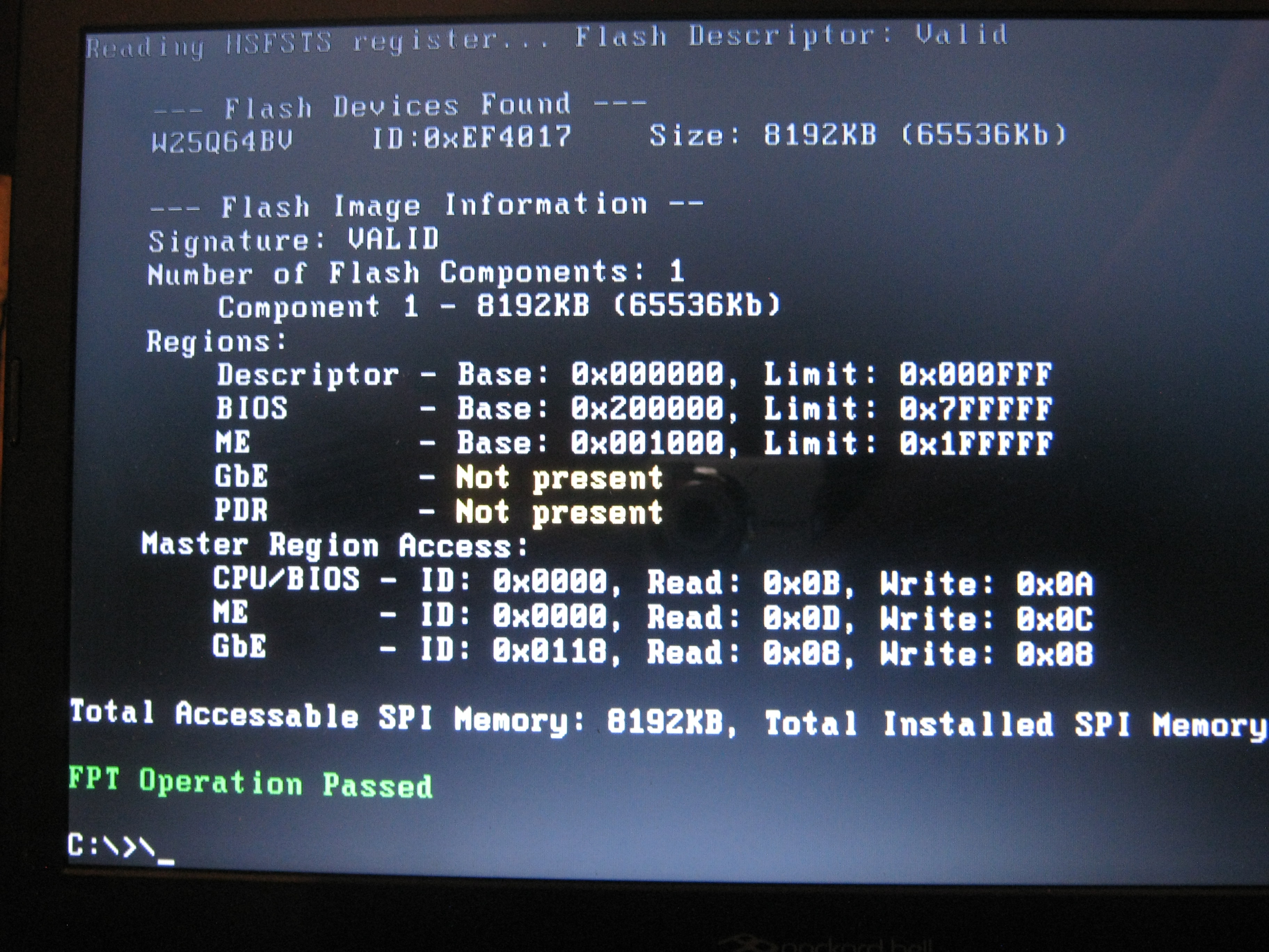

Куратор темы
Не сольется и не заработает, выше снимок экрана с FPT -i, там настройки доступа к регионам, так вот, судя по ним, доступа к МЕ нет ни на чтение, ни на запись, и потому без Descriptor Security Override (т.е. пинмода) или программатора никакие софтовые решения в такой ситуации не помогут.

CodeRush ноутбук разобран, расскажите пожалуйста про способ без программатора.
Куратор темы
Он описан в FAQ, в пункте 8.1, а в пункте 8.2 написано, как снять защиту с региона МЕ насовсем.
Суть метода - подать на чипсетную ногу HDA_SDO логическую единицу (т.е. в данном случае 3.3 В) во время включения машины, проще всего сделать это замыканием соответвующей ноги звукового чипа на питание, чаще всего это первая и пятая, но лучше убедиться, найдя даташит на установленный звуковой чип. После окончания пост замыкание нужно снять.
Если мод проделан правильно, то пролучится сделать дамп всех регионов БИОСа командой FPT -d dump.bin (или запуском backup.bat, если используется набор FTK), затем на этот дамп надо прислать ссылку, чтобы я смог починить в нем МЕ, а затем залить обратно таким же образом. Если дамп не снимается - замыкались не те ноги, надо пробовать еще раз.
