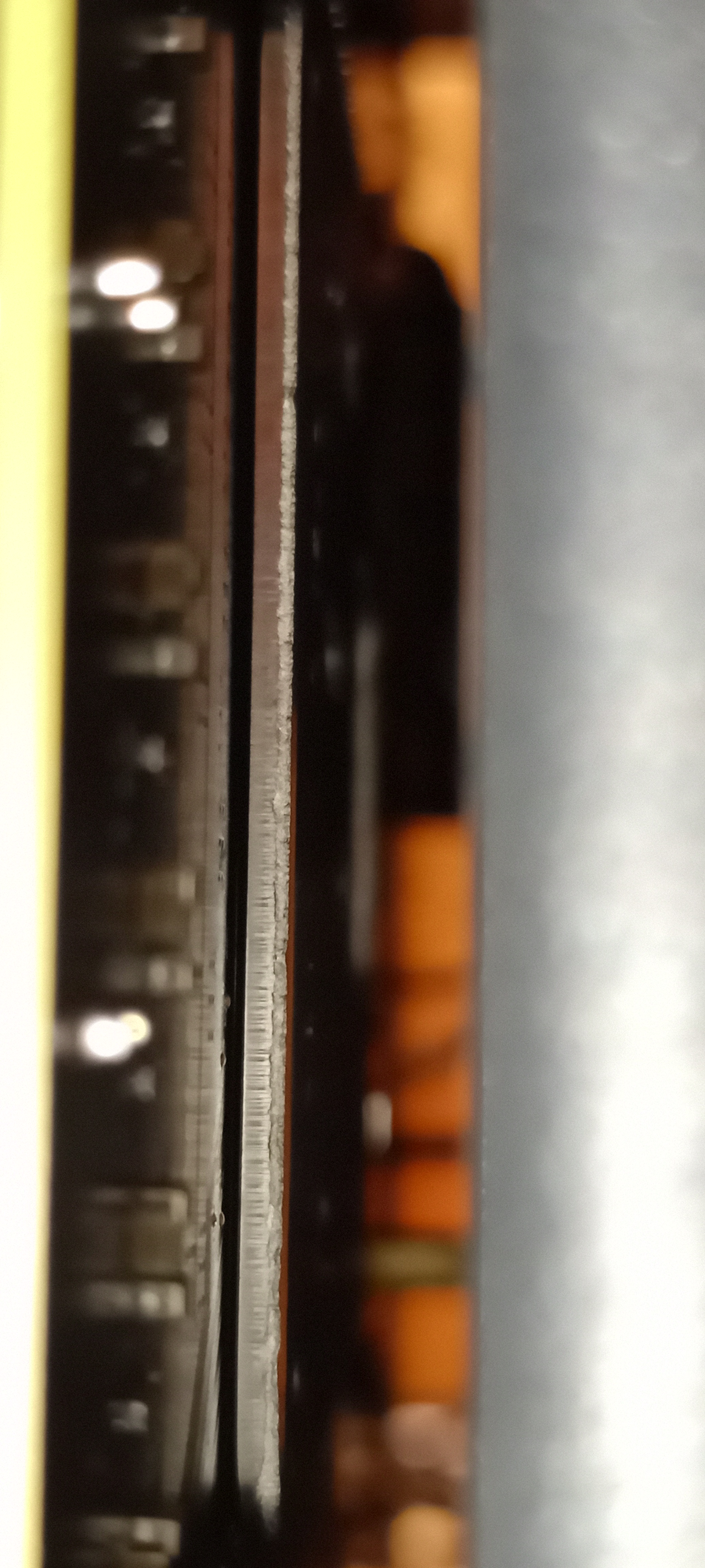

Здравствуйте. Подскажите пожалуйста, все ли бэкплейты на АМ5 имеют небольшой изгиб? Обновил себе пк, за основу взял MSI MAG X870 Tomahawk WiFi. Заметил небольшой изгиб после сборки. Бэкплейт стоит небольшим горбом, линейку приложил. По центру нет просвета, в по краям где отверстия под винты охлада уже есть просвет около миллиметра. Первая моя сборка на AМD со времён AMD Duron:)

Dead Raven нет не все. у ASRock бэкплэйт с ребром жёсткости и всё ровно
Вот такое у меня. Встречал пару подобных упоминаний, но там ничего внятного. Не уверен, что в результате сборки подобное произошло, металл достаточно толстый, одной рукой до изгиба не затянуть.
Регистрация: 09.09.2012
Забей

A224 писал(а):
Dead Raven
Ну так ты не увидишь изгиб, я ж карточку ребром приложил по длине бэкплейта. От верхних двух отверстий к нижним. Как у тебя если мерить кривизну, то у меня тоже все ровно. А если ребром, то у меня по концам просветы небольшие видно, как раз где отверстия для крепления кулера нижние точки, а по центру как раз горб небольшой.
Вот нашел подобное изображение с той же проблемой на АМ5
Техподержка MSI предлагала либо ослабить крепления кулера, что естессно никаких изменений не дало ( я думал что перетянул и кулер вдавил сокет вовнутрь, из-за чего бэкплейт сзади получил горб, но нет), либо не обращать внимания, так как небольшой изгиб не на что не влияет.
Кулер DeepCool Assassin IV VC Vision установлен.

Dead Raven это не изгиб я мерял толщину пластины... вон видишь выпуклости, они не дают изгибаться
вот целиком как выглядит
а изгиб я проверю как приедет проц и соберу комп, но очевидно что никакого изгиба быть не должно
Добавлено спустя 7 минут 25 секунд:
Dead Raven в принципе можешь воспользоваться советом "забей", на такой небольшой изгиб скорее всего мать рассчитана, ничего с ней не случится
но следующий раз будешь выбирать мать с нормальным бэкплэйт

вот моя железка, вроде норм
IMG20250121134853.jpg [ 2.32 МБ | Просмотров: 455 ]

steklorez1978 да вроде... чуть под углом снял
Да у меня такж. Яб у себя и не заметил еслиб с проводами не копался сзади. Сама мать ровная, значит все ок (видел у некоторых сам текстолит аж колесом сразу из коробки)
это не проблема ам5,такое было и на 478-775
С чего ты решил, что это проблема? У меня так же с новья без монтажа на профильной МП - всё работает ок
Ну если внутренний перфекционист страдает - сдай МП и купи асрок

Регистрация: 14.10.2022
Правильный совет- не "сдай и бери..", а не бери хрень изначально. Как бы там ни было, платы на такие изгибы не расчитаны. Перфекционист ты или нет. Отвал сокета из-за термоциклирования с течением времени при таком изгибе более чем вероятен. Всё.
А действительно, пока только АсРок практически не вляпывался в истории. Как Асус со своей самодеятельностью в биосах(привет сгорающим 7800Х3d, нулевому профиту от "ручного выбора" параметров тренировки памяти и установкой электролитов в несоответсвии с полярностью), ни Гига с массово "поющими" дросселями, ни MSI c гнутым подсокетным и неотмытым флюсом. Видимо, финансы у АсРока направляются на контроль качества, а не на зарплату мракетоложцев.
