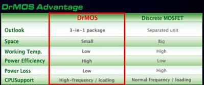

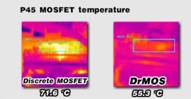

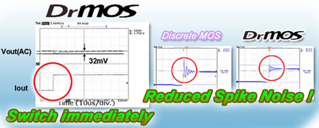

DRMOS_3.jpg [ 124.33 КБ | Просмотров: 587 ]
DRMOS_2.jpg [ 86.01 КБ | Просмотров: 586 ]
DRMOS_1.jpg [ 211.78 КБ | Просмотров: 586 ]
Все просто - чем меньше потерь на паразитных составляющих, тем меньше нагрев
