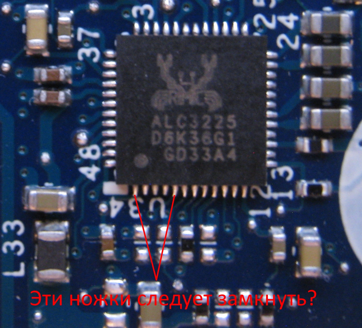

Регистрация: 13.10.2015
CodeRush нашел чип ALC3225 - разглядел по лупой.
Правда я не до конца понимаю как одновременно зажать ноги платы, и подключить плату к экрану с клавиатурой и нажать на кнопку включения...
Куратор темы
Регистрация: 02.03.2008
Гадость этот чип, конечно, кошмарная, в таком-то корпусе. И даташита на него нет в открытом доступе, насколько я понял. Как все сделать одновременно - не знаю, но другой путь лежит только через программатор.
CodeRush Если я все же смогу извертеться и сделать все это. защита снимется и я смогу прошить ме? или все будет напрасно без программатора?
Куратор темы
Если извертеться - никаких программаторов не надо, все шьется софтом.
CodeRush Проверьте пожалуйста, смотрите рисунок.
Последовательность: подключаю питание к плате (от сети, ничего?), к плате подсоединяю клавиатуру, замыкаю ножки, после звука платы - снимаю замыкание и уже можно подключать к монитору? - Так прокатит?
alc.jpg [ 792.64 КБ | Просмотров: 2996 ]
Куратор темы
Эти, прокатит.
CodeRush спасибо, завтра попробую.
