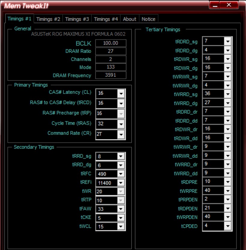

XI Formula. Пытаюсь разогнать память F4-3000C14D-32GTZR, 16x2 на B-DIE.
3800 либо не стартует, до винды доходит и BSOD.
Тайминги
RAM.jpg [ 129.65 КБ | Просмотров: 1665 ]
Получилось "стабильно" 3600 16-16-16-32-T2. Вторички автоматические, только зафиксированы руками, tRFC с 535 до 490 опустил.
Погонял в общей сложности около 3,5 часов testmem5 тяжёлым конфигом, prime95 в blend и AIDA тест памяти без единой пробелы, не раз перезагружался.
После очередной перезагрузки без единого изменения в биосе система вообще перестала стартовать с такими настройками, MemOK до 3200-3400 стал скидывать частоту и самостоятельно выставлять на память 1.4v, на IO и SA по 1.35v.
Что могло так резко произойти? Как-то можно запретить MemOK менять напряжение на SA и IO? При любом неудачном старте их выкручивает на максимум. Бесит
Отключите вообще МемОК на плате тумблером и забудьте как страшный сон.
Память в любом случае будет заново трениться после колд бута и если неудачно, после 2-х рестартов загрузится в сейф режиме и предложит изменить настройки биоса.
А так, где-то тут выше писали, что 16-ти гигабайтные модули вприцнипе очень проблемные и капризные.

Lord Rock попробуй 3446 14 16 30 1т мод2.напряжение 1.4 io/sa 1.12/1.13
Даже не стартует.
Не понимаю, почему 3600 16-16-16-32-T2 работало безупречно в стресс тестах, и как отрезало в один момент.
Сейчас 3500 с этими таймингами.
