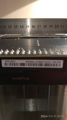

Вот так гнет бэкплэйт на 650 мортаре, если крепления на PS120 SE полностью затянуть, как положено.
PS120 SE.jpg [ 3.29 МБ | Просмотров: 1816 ]
К краям приходит около 3мм, где-то 2.7-2.8мм. Может будет что через 3 года, может нет, но здоровья сокету такое точно не добавит.
На разных кулерах сила прижатия разная, на SE-224-XT такого нет, там коромысла длинные и упругие. А термалрайты зачем такое усилие сделали, не понятно. Пасту уже на трети затяжки выдавливает, разницы по отпечатку хоть на треть затяни, хоть полностью никакой.
Наверное, чтоб рамки свои продавать.)

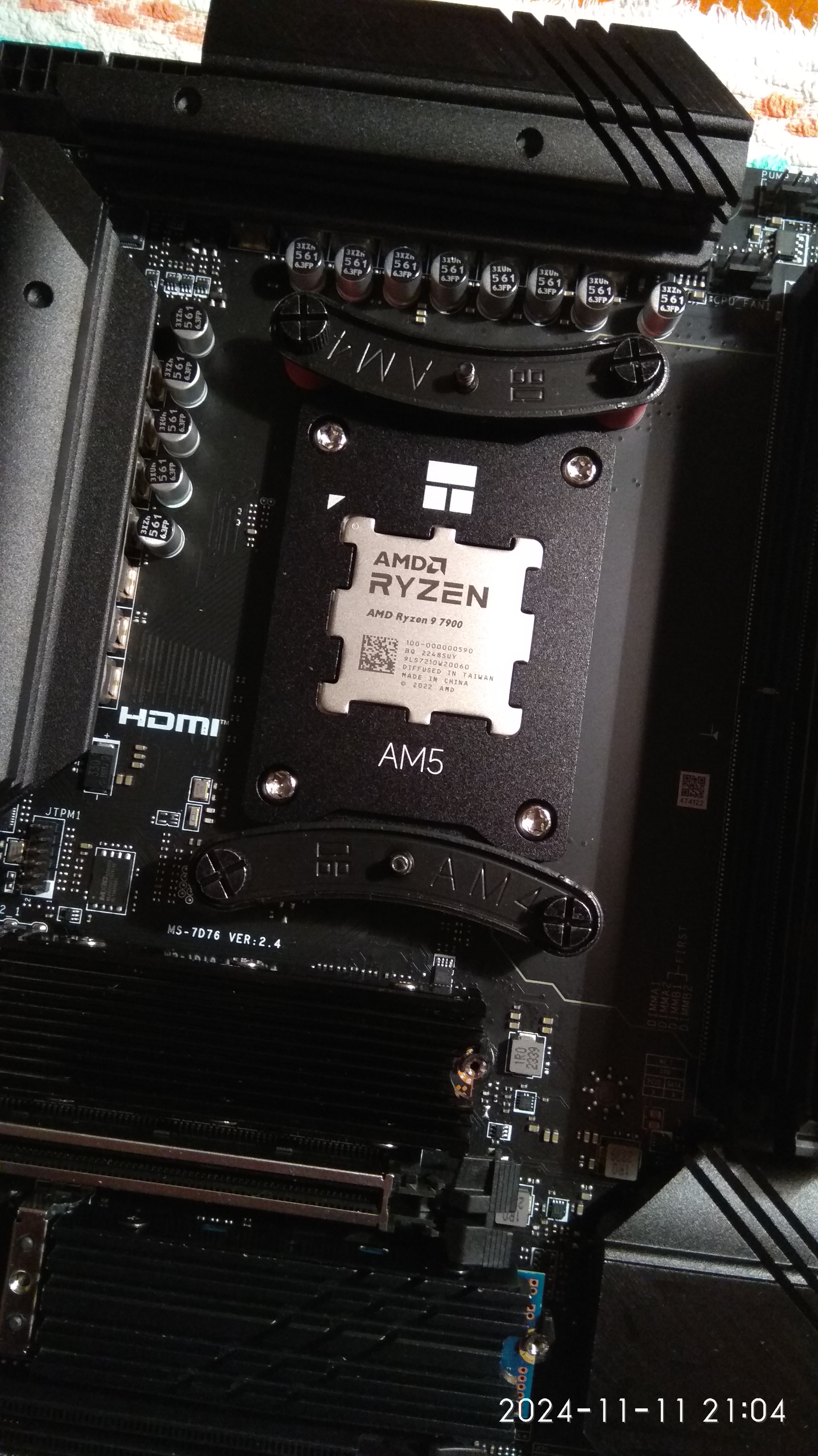

IMG_20241111_210437.jpg [ 3.65 МБ | Просмотров: 1816 ]
С рамкой изгиба 0. Новомодный бэкплейт без ребер жесткости г@вно то еще, на дешмане MSI B450M PRO-VDH PLUS, где он с ребрами, такого и близко нет, чуть выгибает 0.3-0.5мм и все.
Так что гнуть будет по разному, в зависимости от затяжки, жесткости крепления кулера и конструкции бэкплейта. Параноить по этому поводу или нет, вопрос индивидуальный. Имхо, если на края не больше 1мм приходит, можно не дергаться.
