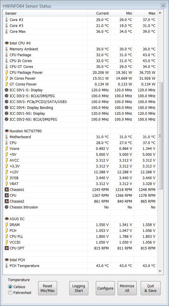

Хм, что-то Аида перестала показывать температуру чипсета. Вот взяла и перестала, нет такого пункта. Есть только Motherboard. Но это явно не он, так как раньше было около 50 градусов, а теперь 21. Нет, я вчера повесил кулер около чипсета, но не такую же разницу он дал :D . Собсно я и хотел посмотреть что он дал, а такого пункта в температурах нет. Хотя раньше был. С системой ничего не делал эти дни, интересно в чем причина.
Тоже заметил такую петрушку, только у меня когда показывает, а когда нет)))) и постоянно 49*с не зависимо от нагрузок, и все равно что его видюха подогревает не кисло. В биосе все корректоно, никаких N\A в версии ME.

erazel, **ZoD** - на ПС вот заметка есть на эту тему.
