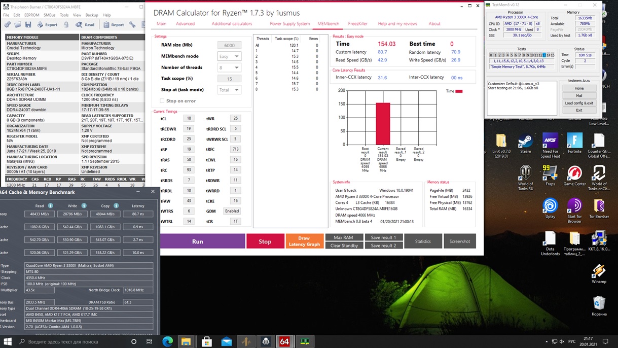

The KMS писал(а):
Жду скрин с CL18 4066 на данных плашках
Напомните, пожалуйста, где я писал о том что они завелись на такой частоте с CL18?
Но ради Вашей тонкой душевной организации и чтобы не быть голословным, держите:
Нос.jpg [ 267.16 КБ | Просмотров: 1945 ]

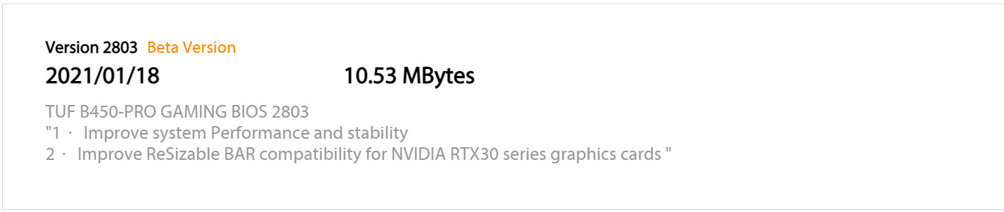

Регистрация: 10.02.2010
ещё один биос у асус: 2803
Screenshot_3.png [ 32.61 КБ | Просмотров: 1401 ]
