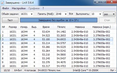

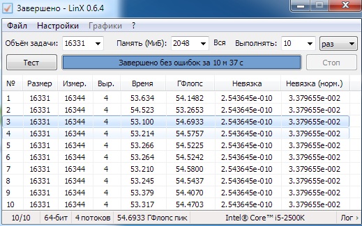

Всем привет пробывал разогнать i5-2500k на Z68 pro3 gen3 по инструкции http://people.overclockers.ru/Darts/16016 , но не обнаружил вкладки cpu core voltage, вместо нее Cpu core voltage offset. Выставил все как на первом скрине, множитель взял 40 вместо 50, память не трогал. Все правильно сделал? Вот тест сделал LinX еще
Комментарий к файлу: LinX
1111111111111111112.jpg [ 100.7 КБ | Просмотров: 2137 ]
