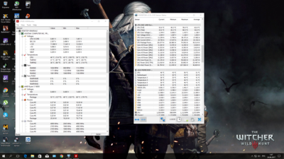

ATIpro писал(а):
Может у кого-то есть такая же плата и память (именно CB2)? Поделитесь опытом.
Картинки
27814
Картинка 2
2017-06-24.png [ 1.99 МБ | Просмотров: 1549 ]
По охладу=на правой боковой крышке две 120-ки Arctic Cooling ARCTIC F12 PWM,под видеокартой,с фронта ничего нет,с торца видеокарты 92мм Arctic Cooling,дует на тексторлит,башня Zalman CNPS10X Performa+,позади 120-ка той же фирмы,крышка корпуса с перфорациями,картинки именно с такой конфигурацией охлаждения.
