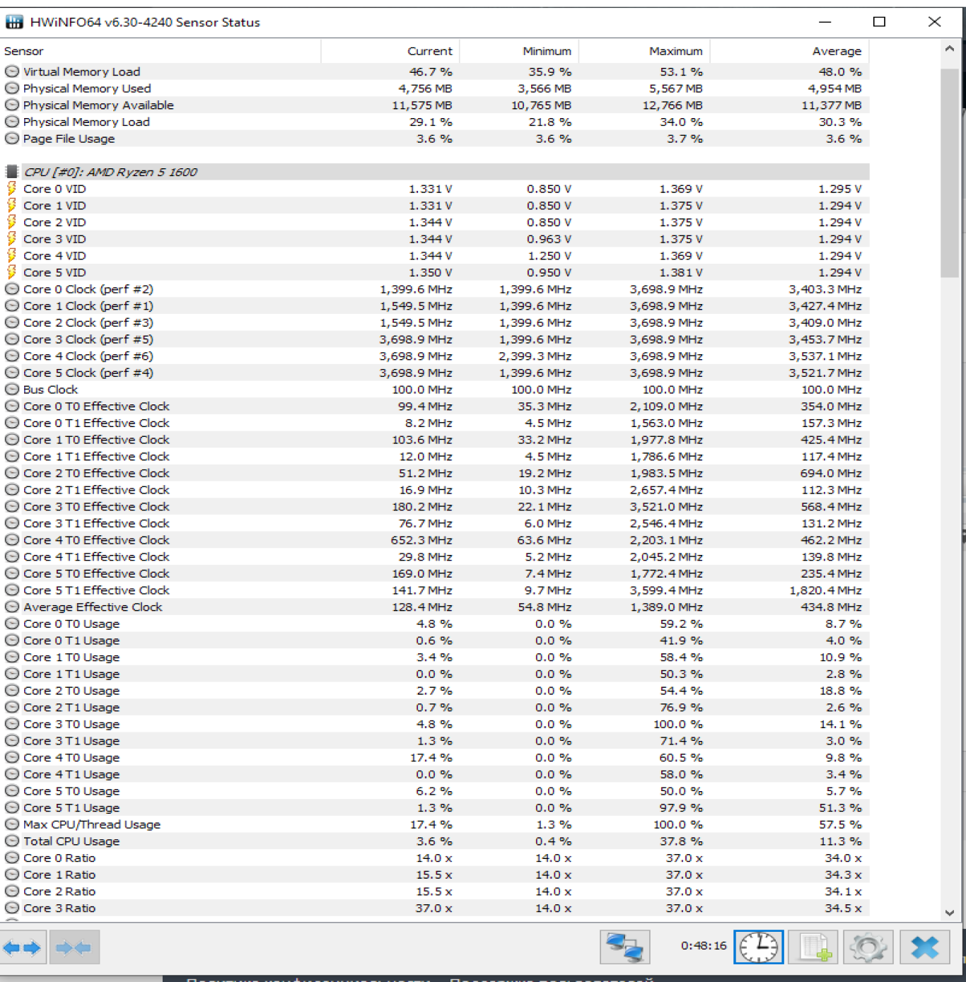

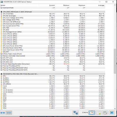

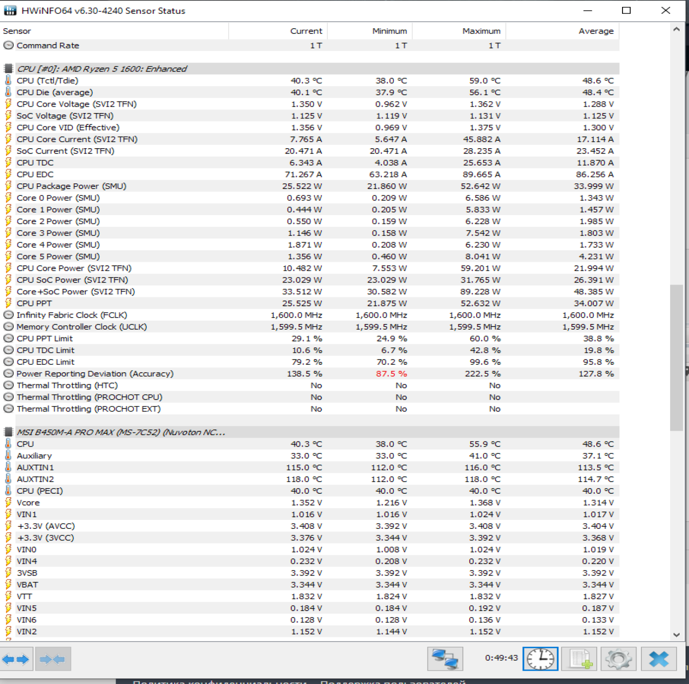

помогите плиз разобраться! имеется R5 1600af+msi b450m-a pro max, с боксовым кулером греется как реактор + какие-то значения вольтажа просто конские (как я понял), проц в стоке и не гнался, на памяти просто выставил хмр профиль, в БИОСе тоже не трогал ничего все АВТО может есть какая-то ссылка для чайников :-)

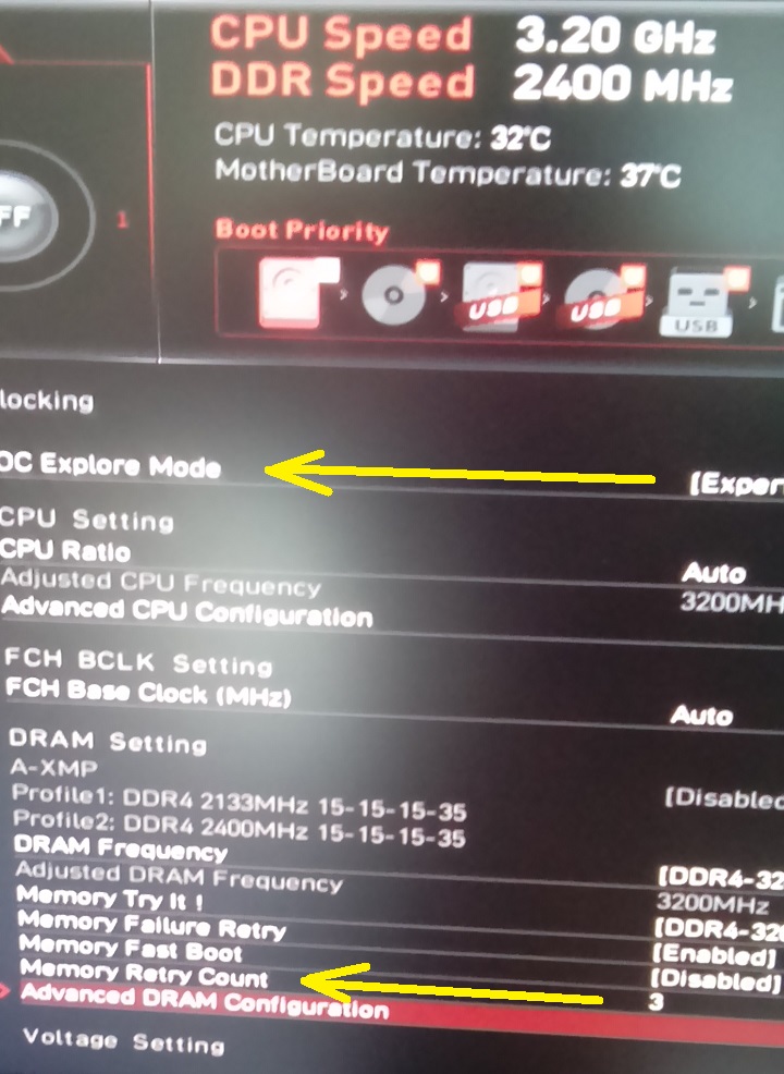

Mickermax писал(а):
На заметку напишу про msi b450a pro max
1)Не работает у меня Memory retry с планками на micron e-die, на любом биосе, просто мать уходит в черный экран и бутлуп из которого только сброс биоса через перемычку.
больше критических косяков не нашел, даже вентиляторы починили.
Моя плата стала отдуплятся только после того, когда я включил OC Explore Mode - Expert. При её активации появится Memory Retry Count ниже в меню.
Не могу победить настройку кулера цпу. При изменении частоты памяти, плата зачем то изменяет график кулера цпу :bandhead: Ну и в целом складывается впечатление, что плата живет своей жизнью. Завышает вольтаж на память, пишешь 1.35в, показывает 1.364в. На проц в стоке зачем то устанавливает вольтаж 1.33в в меню биос, в самой винде вроде всё норм.
Это нормально, я сразу его включаю.
Так и должно быть вообщето.

Похоже я всё таки разобрался, почему не работает Memory Failure Retry. Она не работает, если Memory Fast Boot - Disabled :haha: Проверяйте. Прошивка 2.80.
p.s. зачем эта опция вообще нужна и кому её понадобится отключать, чтобы плата зависла и её пришлось сбрасывать перемычкой? :bandhead:
