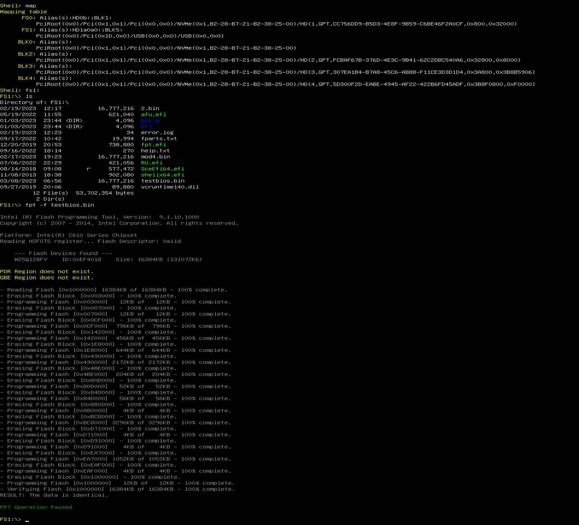

прошивка из под uefi
Screenshot 2023-03-08 .png [ 877.29 КБ | Просмотров: 2723 ]
Все версии (кроме gui под вин) используют одни и те же команды,
например для прошивки через fpt надо использовать команду:
из под дос: fpt -f <имя файла>
из под вин64: fptw64 -f <имя файла>
из под уефи: fpt -f <имя файла>
Комментарий к файлу: В архиве файлы для прошивки из под uefi и мини инструкция.

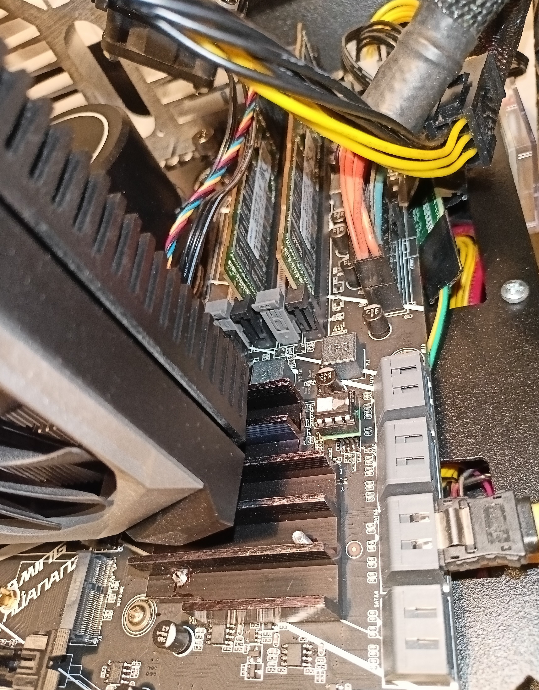

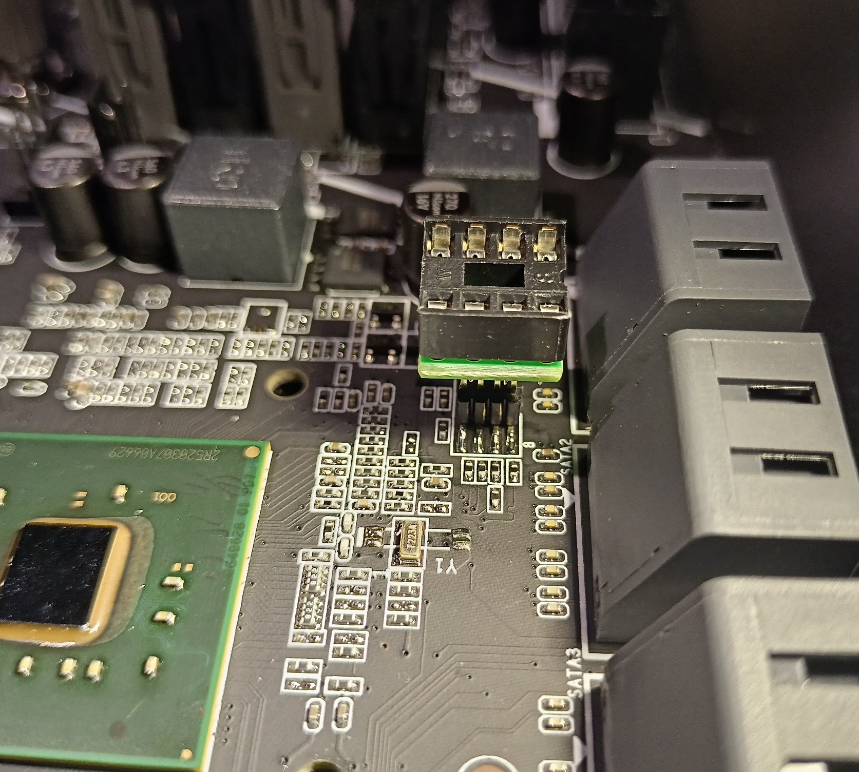

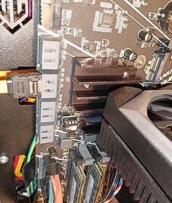

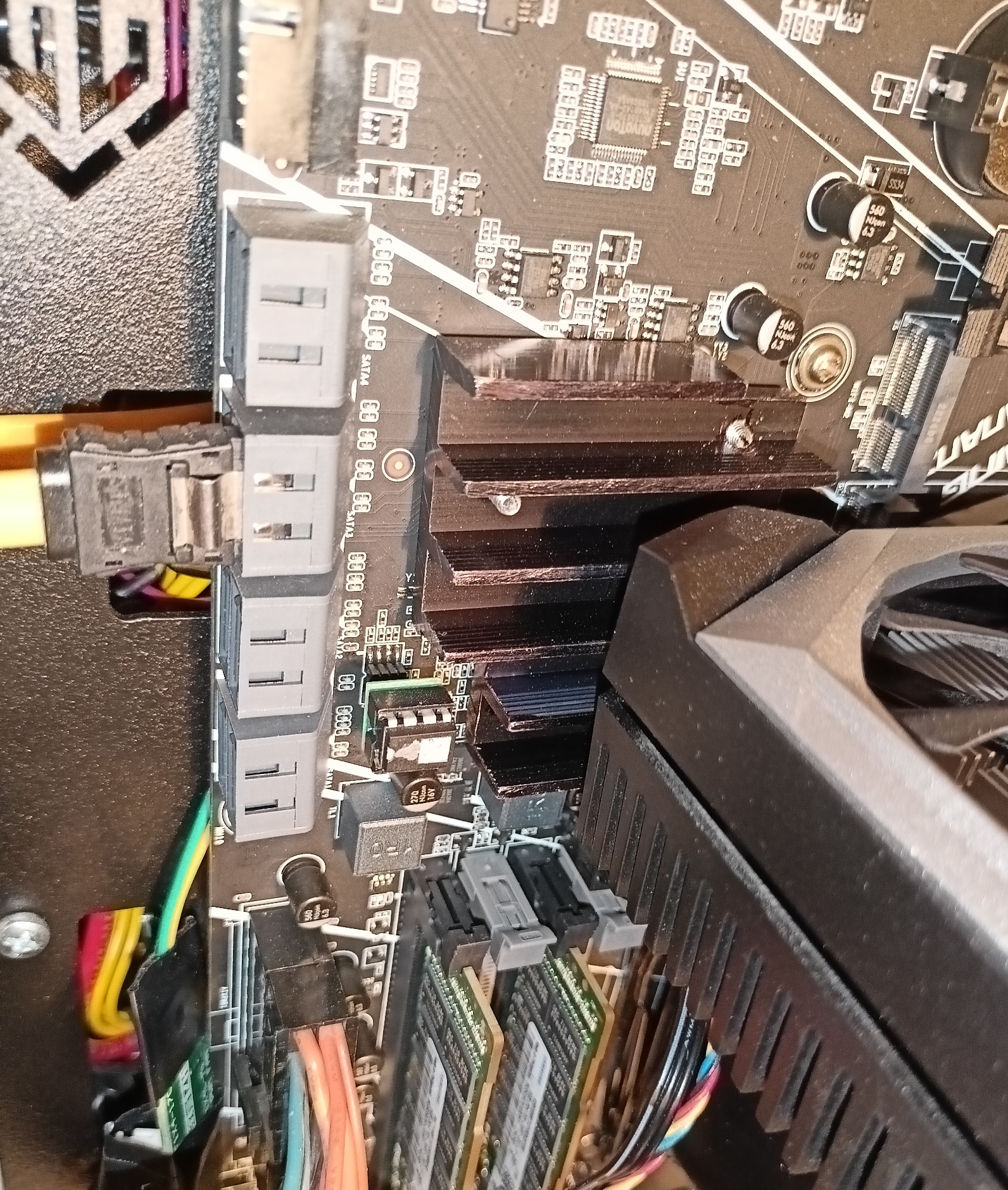

У F8/TF чип биоса прикрыт радиатором моста. Колхоз с выносом панельки устроил, что ли?
Почти угадал. Я эту плату специально для экспериментов взял, когда курс на али нормальный был.
Выносной биос на проводочках... imho как-то ненадежно. Пилить штатный радиатор было жалко, сделал так:
фото
IMG2023_conv.jpg [ 2.49 МБ | Просмотров: 2293 ]
F8 (5567D-B), e5-2696v3, 8х32GB Samsung DDR4-2400 ECC Reg, GTX1050Ti
TF v3.0(5567D-B), e5-1660v3, 4х16GB Samsung DDR4-2400 ECC Reg, RTX2060S
Регистрация: 06.03.2005
Фото: 41
mt01 писал(а):
Почти угадал.
Вверх ногами смотреть неудобно.
А что (кто) играет роль микрухи биоса - или мне кажется, что она здоровата размерами?

sundraw
Поиск "группы процессоров". MichaelF про это писал.
Это корпус такой, плата ставится перевернутой.
повернул фото
IMG557_conv.jpg [ 1.62 МБ | Просмотров: 2225 ]

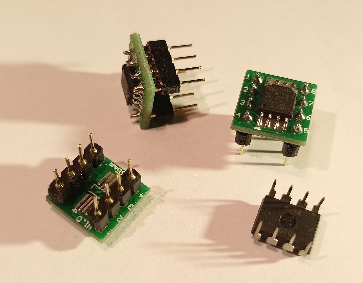

Обычные DIP8 или SOIC-8 на переходнике
фото
Winbond W25Q128JV..
Winbond W25Q128FV..
Macronix KH 25L12833F
Macronix MX25L25645G
Micron N25Q128
XMC XM25QH128A
IMG401_conv.jpg [ 853.18 КБ | Просмотров: 2225 ]
IMG833_conv.jpg [ 209.39 КБ | Просмотров: 2225 ]

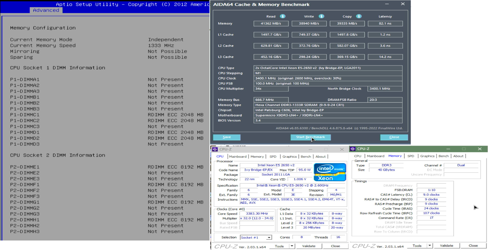

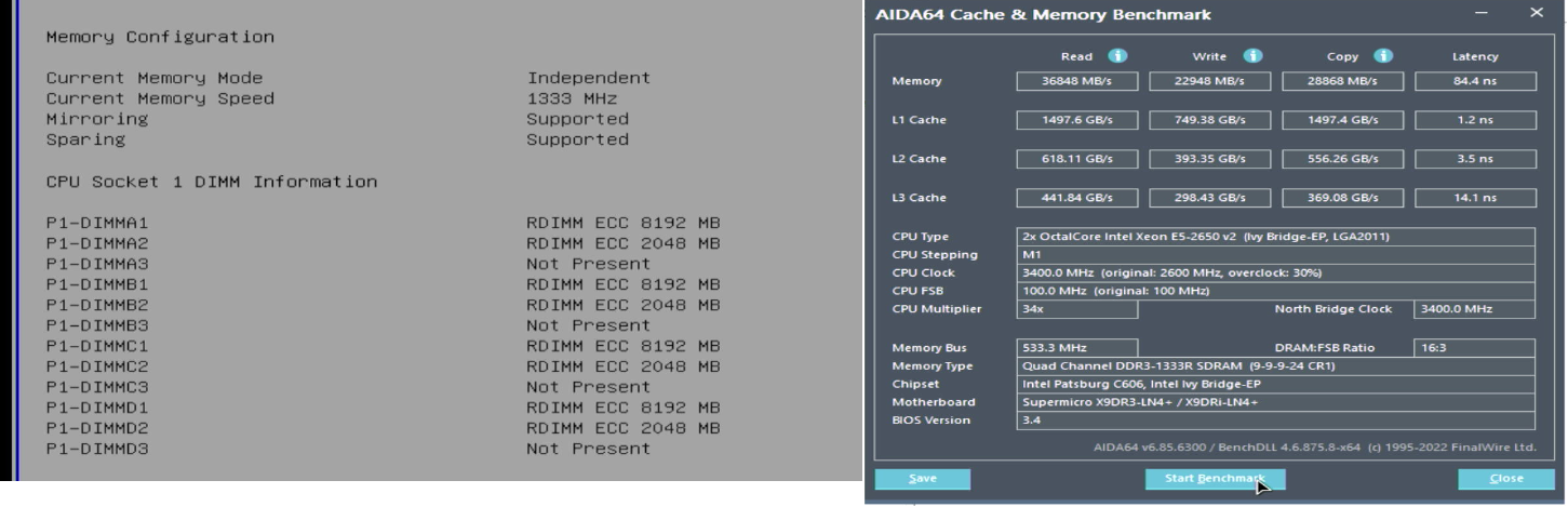

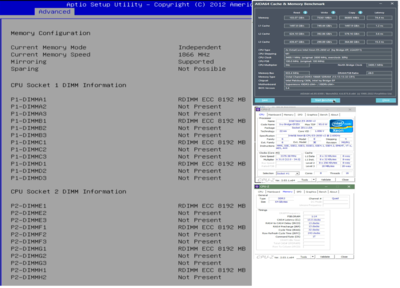

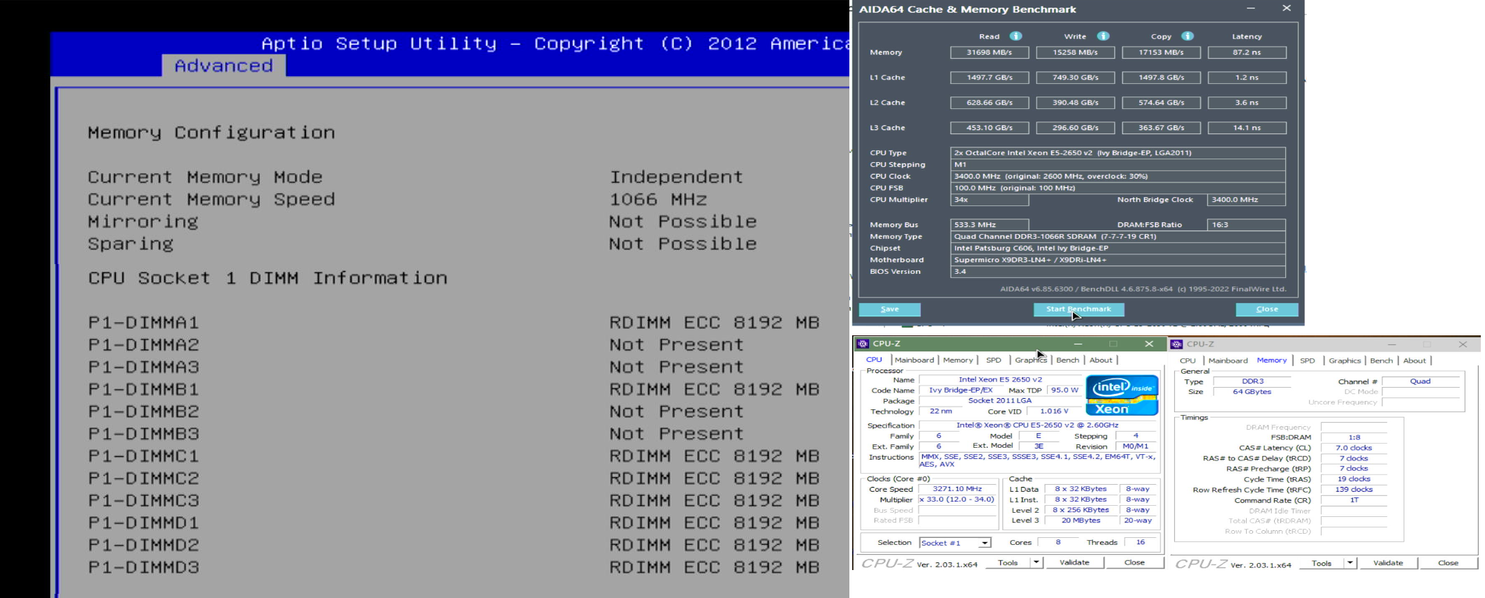

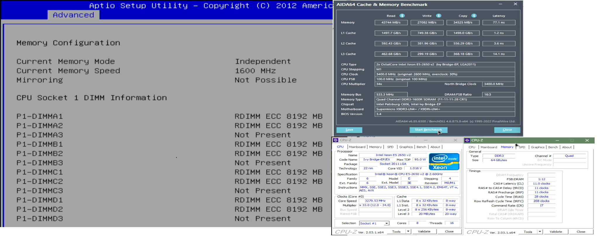

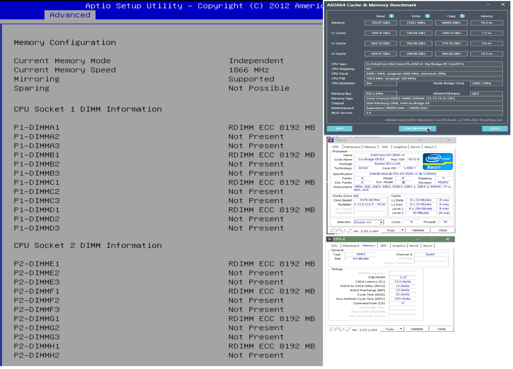

Я сейчас скриншотов накидаю, и у кого-то бомбанёт с двухканала...
Я объединил всё в один скриншот для конкретного конфига ибо это не то, из-за чего всё начиналось, а лишь проверка того, с какой частотой всё будет работать.
Screenshot 2023-03-10 20-08-43.png [ 836.93 КБ | Просмотров: 2202 ]
Хз почему ниже с частотой такой косяк вышел...
Screenshot 2023-03-10 20-11-50.png [ 863.06 КБ | Просмотров: 2202 ]
Из конфига видно что и почему.
Советую обратить внимание, что везде (почти) пишет по четырёхканал.
Screenshot 2023-03-10 20-06-36.png [ 987.7 КБ | Просмотров: 2202 ]

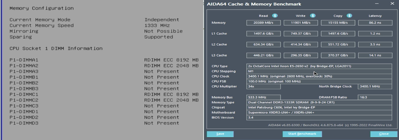

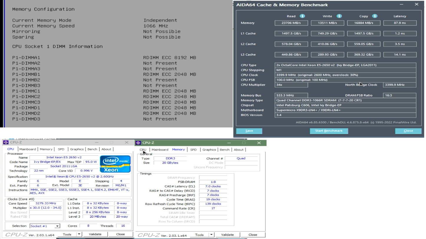

Ну а теперь к палке в 8 гигов добавим 2 гига...
Screenshot_286.png [ 731.51 КБ | Просмотров: 2202 ]
Щас, нам про некратность и про 5 каналов скажут...
Screenshot_287.png [ 632.27 КБ | Просмотров: 2202 ]
Вот тебе и четырёхканал.
Давай попробуем напихать парно...
Остальное будет ниже ибо картинки не лезут больше.
Добавлено спустя 1 минуту 43 секунды:
Ну собственно и палочки парные...
Screenshot_288.png [ 341.11 КБ | Просмотров: 2202 ]
Screenshot_289.png [ 332.56 КБ | Просмотров: 2202 ]
Да, это Х9 или Х79. Но поведение везде одинаковое.
Добавлено спустя 2 минуты 21 секунду:
sundraw, уже писали про это.
0-1-2-4-8-16-32-64...
У вас 18+18=36.
Явно что-то не алё.
Сами догадаетесь или подсказать?
