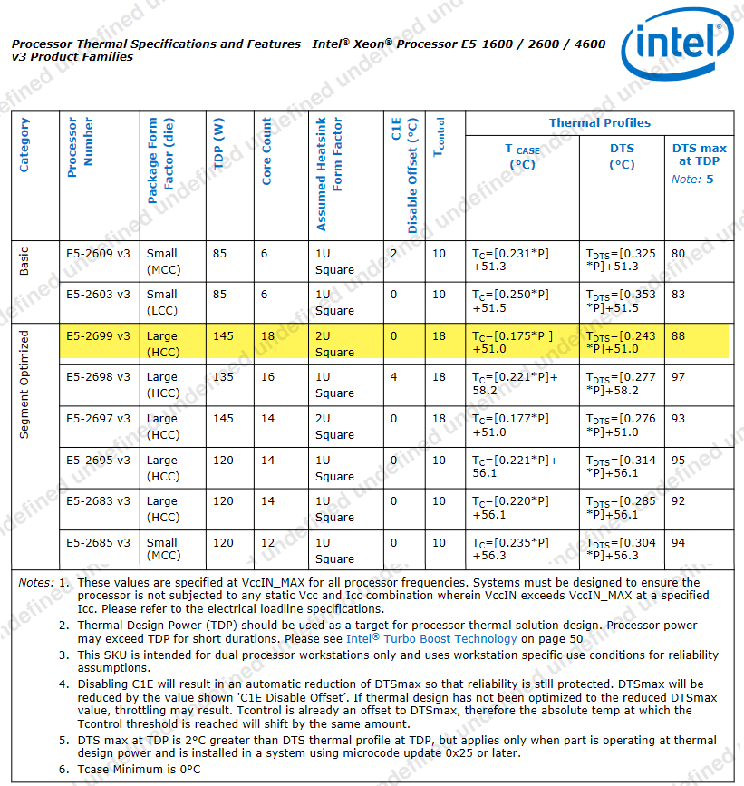

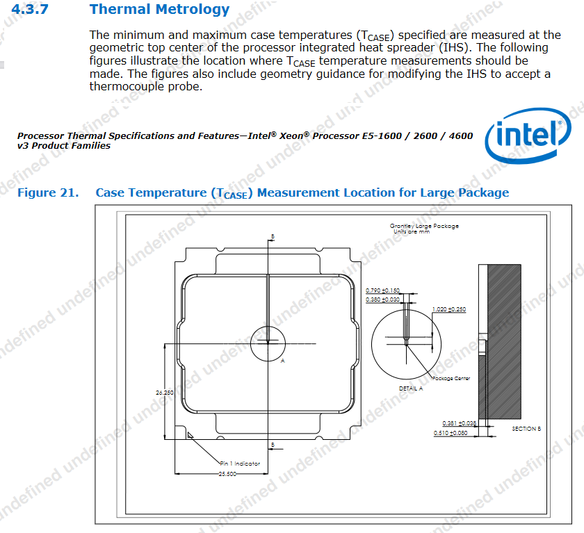

Чтобы ориентироваться на температуру крышки процессора туда надо установить откалиброванный термодатчик.
Под этот датчик надо отфрезеровать место в подошве кулера ровно по центру крышки цп.
картинка
Tcase.png [ 97.58 КБ | Просмотров: 616 ]
До тех пор пока этого не сделано смотреть на Tcase бесполезно, т.к. изначально термодатчика там нет.
Зато есть встроенные датчики (DTS) на каждом ядре. Они откалиброваны по температуре начала троттлинга.
Поскольку 2696v3 OEM-ный процессор, то его характеристики в открытый доступ не попали.
Можно ориентироваться на его собрата 2699v3, с тем же тдп/количеством ядер.
DTS & Tcase
dts.png [ 178.43 КБ | Просмотров: 616 ]
Из таблицы видно, что при достижении на ядрах 86,2°, температура по центру крышки будет "обещанные" сайтом 76,3°.
На скринах температуры по ядрам 58...61°, троттлинг начнется при 86°.
Нужна водянка или нет решайте сами.

max77 писал(а):
13-я
Именно, что 12-я.
Я испугался TDP 253 Вт. И не зря. :))

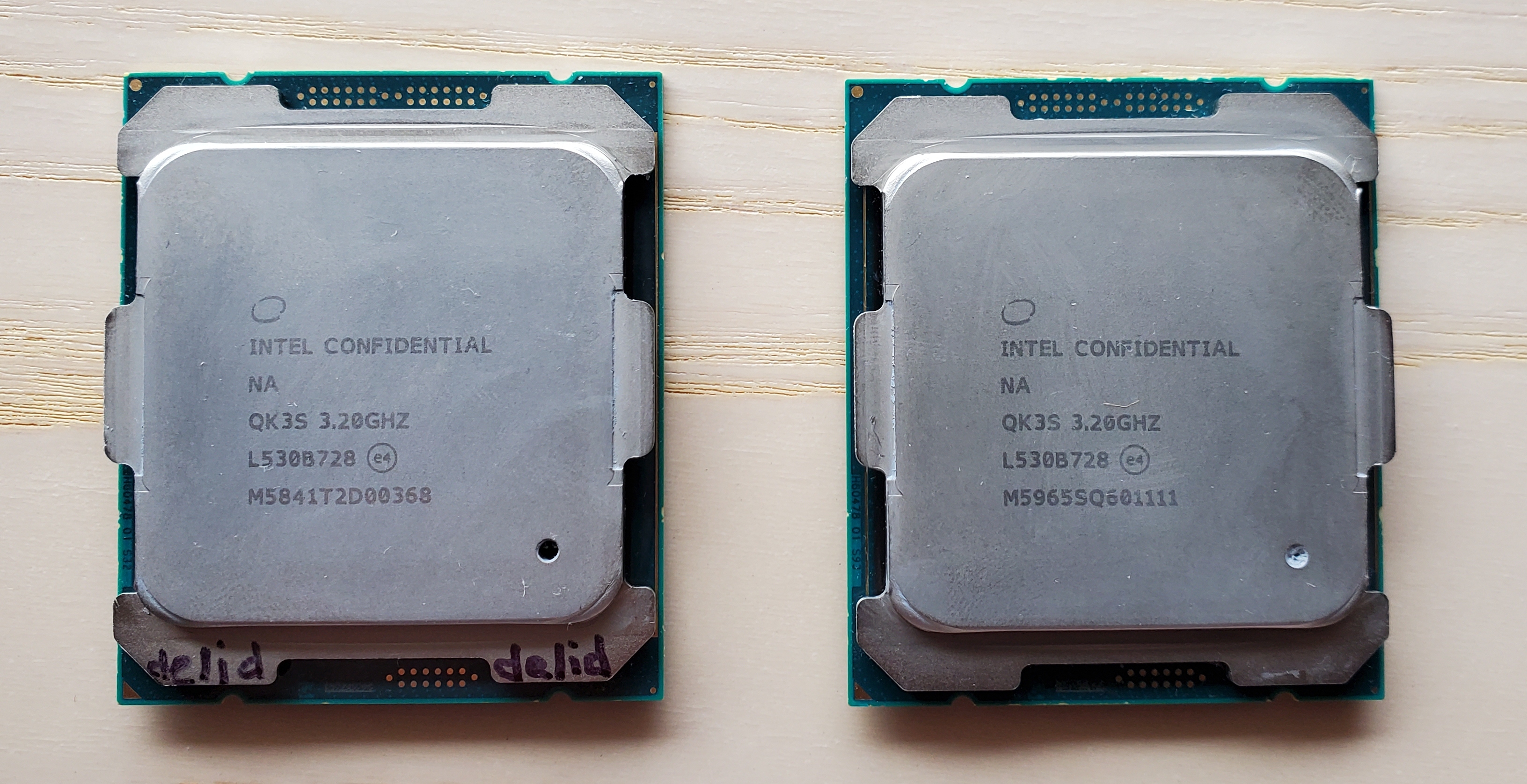

Чуда не произошло, в двухпроцессорной конфигурации не работает. Видит только первый процессор.
2xQK3S.jpg [ 2.11 МБ | Просмотров: 405 ]
Я понимаю, что использовать этот проц в двухпроцессорной конфигурации извращение ещё то, проц чисто игровой, попробовал ради спортивного интереса. Для работы лучше использовать два E5-2690v4 ($40 у нас на местности) или два E5-2697Av4 ($90 в нашей деревне) из того что сейчас по деньгам доступно. E5-2679v4 и E5-2699Av4 всё ещё неоправдано дорого за старый хлам семилетней давности. Как только последние два станут доступны по цене менее $100 я себе куплю для коллекции.
