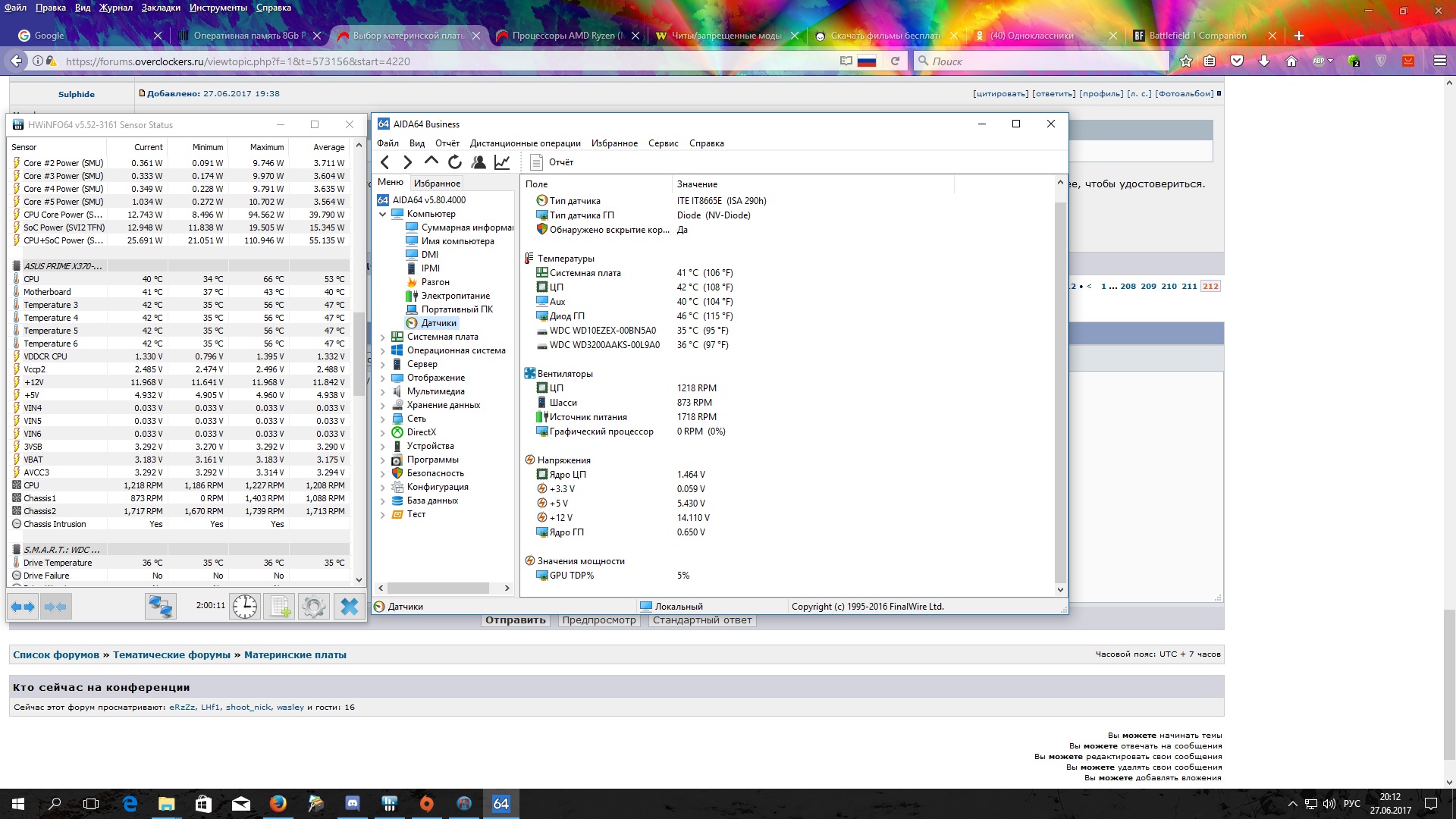

Че за фигню показывает моя мат плата по БП в АИДе и HWInfo 12V линия , До этого на Интеле все было в норме
Безымянный.jpg [ 490.63 КБ | Просмотров: 1549 ]

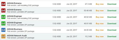

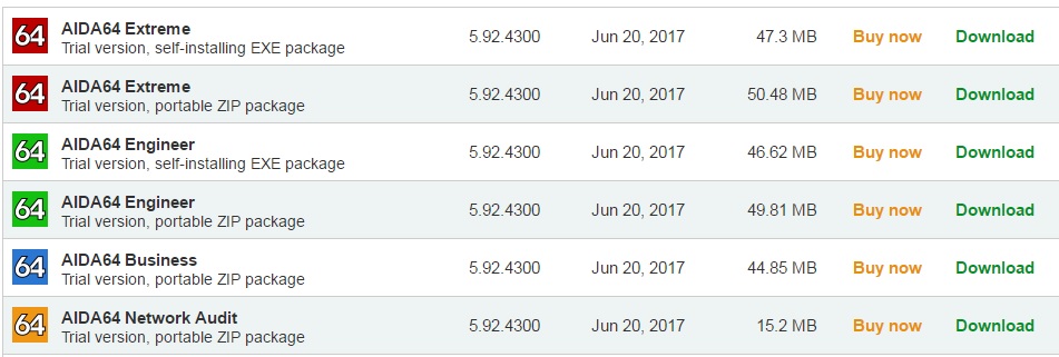

eRzZz, а aida64 5.80 не знает, что такое ryzen и am4. Стоит обновлять ПО.
aida64.jpg [ 94.86 КБ | Просмотров: 1541 ]
eRzZz писал(а):
и HWInfo
А в HWInfo что не так?
Что то какие то страшные просадки пошли по 12V линии. БП новый и не самый плохой, сегодня еще на 3770К в разгоне до 4,6 стабильно 12,1V держала
Если все присутствующие говорят про Вас только хорошее - значит это Ваши похороны!

eRzZz писал(а):
Что то какие то
Тютелька в тютельку 11.641,как у меня,под 2-х часовой Андромедой,бп Чифтек 750,на i5 3570 ниже 11.8 не видел.Но работает нормально.
У меня под Баттлефилдом 1 такие просадки. Это что же за БП тогда для Ryzen нужен

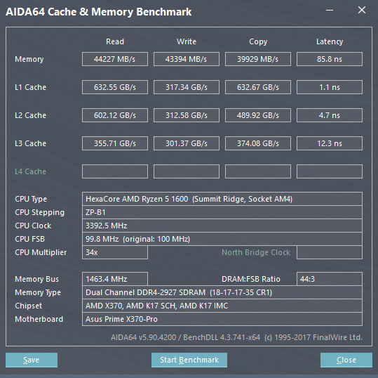

Здравствуйте! Материнская плата Asus x370-pro, процессор r5-1600, память kingston HyperX FURY Black HX424C15FB2/16 чипы hinyx m-die. После обновления биоса материнской платы на 0805 наконец то смог "разогнать" память до частоты 2933 тайминги 18-17-17-17-35 напряжение 1,3 остальное не менял все на auto, до обновления на частотах выше стандартной 2400 запустить не смог.
Подскажите на каких частотах и настройках можно еще попробовать запустить память, подскажите еще пожалуйста как данный разгон может повлиять на срок службы компонентов?
По результатам обновления версии биоса выявил плюсы:
1. оперативная память запустилась на частоте 2900
2. время запуска (от нажатия кнопки на системном блоке до нажатия кнопки пуск виндовса) сократилось на 7-10 сек и стало 20-23 вместо 30.
cachemem.png [ 92.19 КБ | Просмотров: 1803 ]
