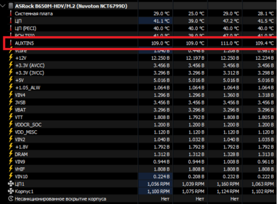

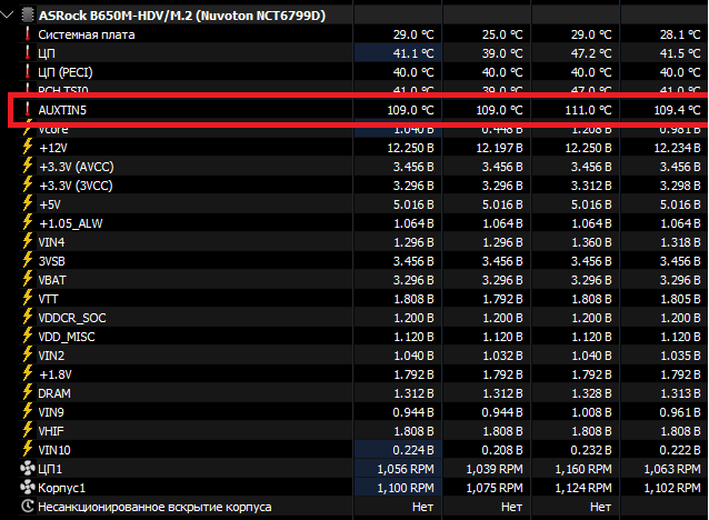

Что за мистический датчик AUXTIN5 на плате в 110 градусов? :D
AUX.png [ 51.74 КБ | Просмотров: 1725 ]
Кто знает? :beer:

ManOfSteel
потрогай пальцем чипсет на всякий (во время таких цифр)
Чипсет 42 градуса пишется, а этот датчик, АСрок везде лепят и он не везде работает, т.е у некоторых даже 200 градусов может показывать

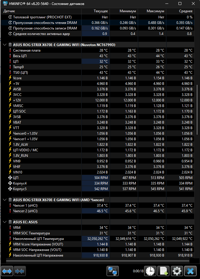

не, температура в помещении до 25, переустановил после обновы биоса дрова на чипсет, запустил на холодную
temp
Снимок экрана 2025-01-27 183347.png [ 94.96 КБ | Просмотров: 1582 ]
Спустя час после запуска +30мин игры температура в пике 62 градуса.

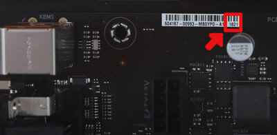

anyplay писал(а):
версия BIOS на матери не известна
У асуса на наклейке со штрихкодом последние 4 цифры, если ничего в последнее время не меняли
асус.jpg [ 713.51 КБ | Просмотров: 1482 ]
https://youtu.be/t4zg5AX_8x0?si=wKcsiAfunJz-tTuN&t=286

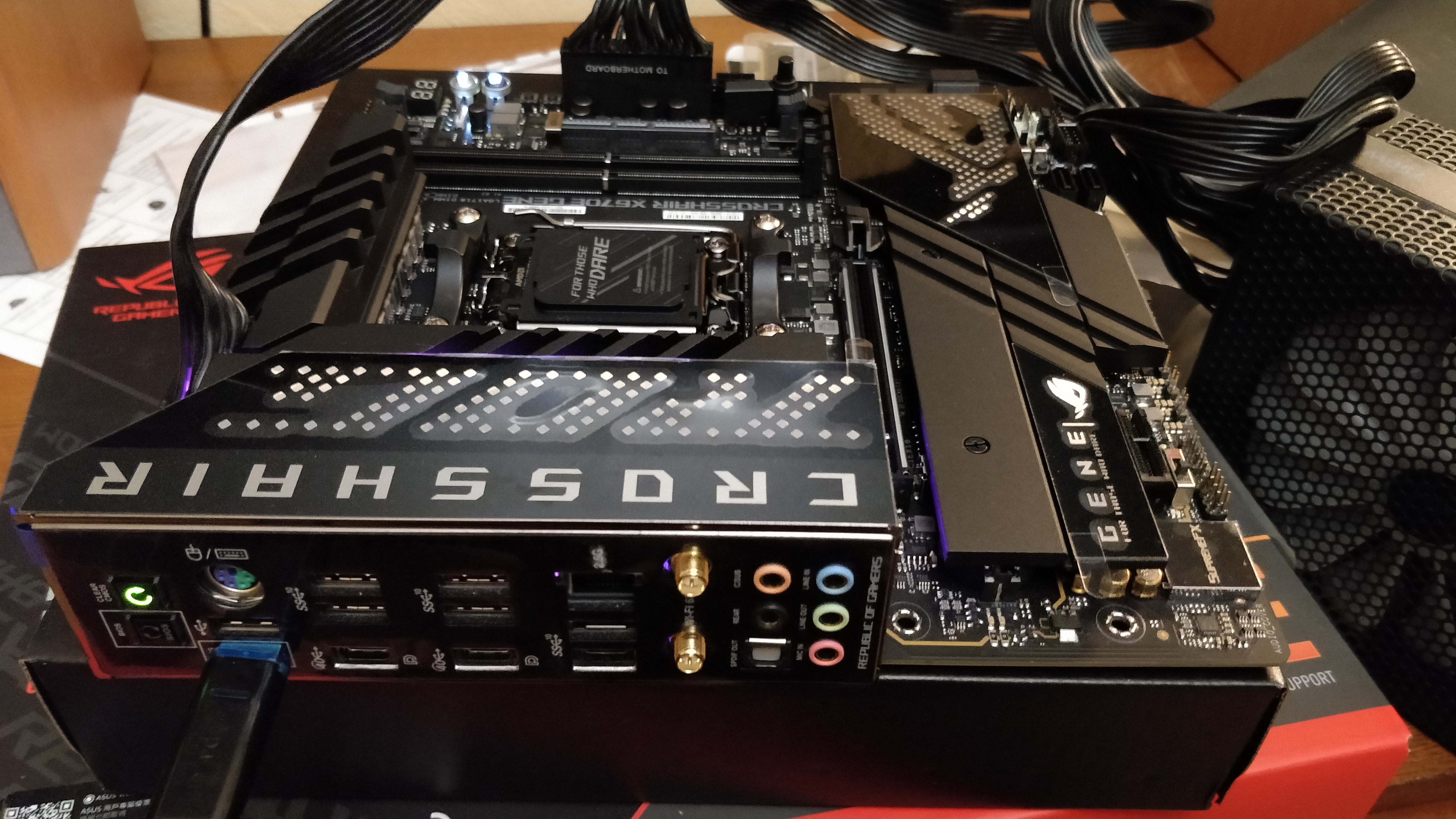

anyplay есть куча видео на ютубе как перепрошивать платы Асус на x670e. как подготовить флешку, как переименовать файл. процессор и память не нужны! только бп подключить 24 и 8 пин. плата во время прошивки ярко горит всеми RGB, после прошивки погаснет, момент не пропустить.
всё что нужно
IMG_20240326_192231.jpg [ 3.33 МБ | Просмотров: 1466 ]
