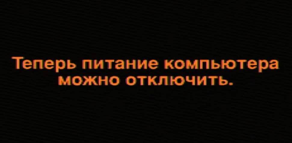

CrazyManQQ, а такая надпись появляется?
Screenshot_316.png [ 349.88 КБ | Просмотров: 547 ]
Ну а теперь вопросы,
1) после такого выключения винда нормально загружается или ругается на то, что была прекращена работа и что-то там?
2) вы пробовали переустановить винду и не пускать её в интернет?
3) вы пробовали поставить 7, 11 или ХР?
Просто самое для вас простое и более приятное это будет то, что что-то не то с осью.
Потом уже на биос подумать, а потом уже и на ACPI контроллер или на мультик с чипсетом.

Регистрация: 26.09.2021
CrazyManQQ, шейте биос. Переустанавливайте ось. Ставьте "Форул" (сейчас наверное и не нагуглиться правильный ответ). Закрывайте доступ винде в интернет.
Как пример заменителя Форула
Screenshot_317.png [ 45.22 КБ | Просмотров: 517 ]

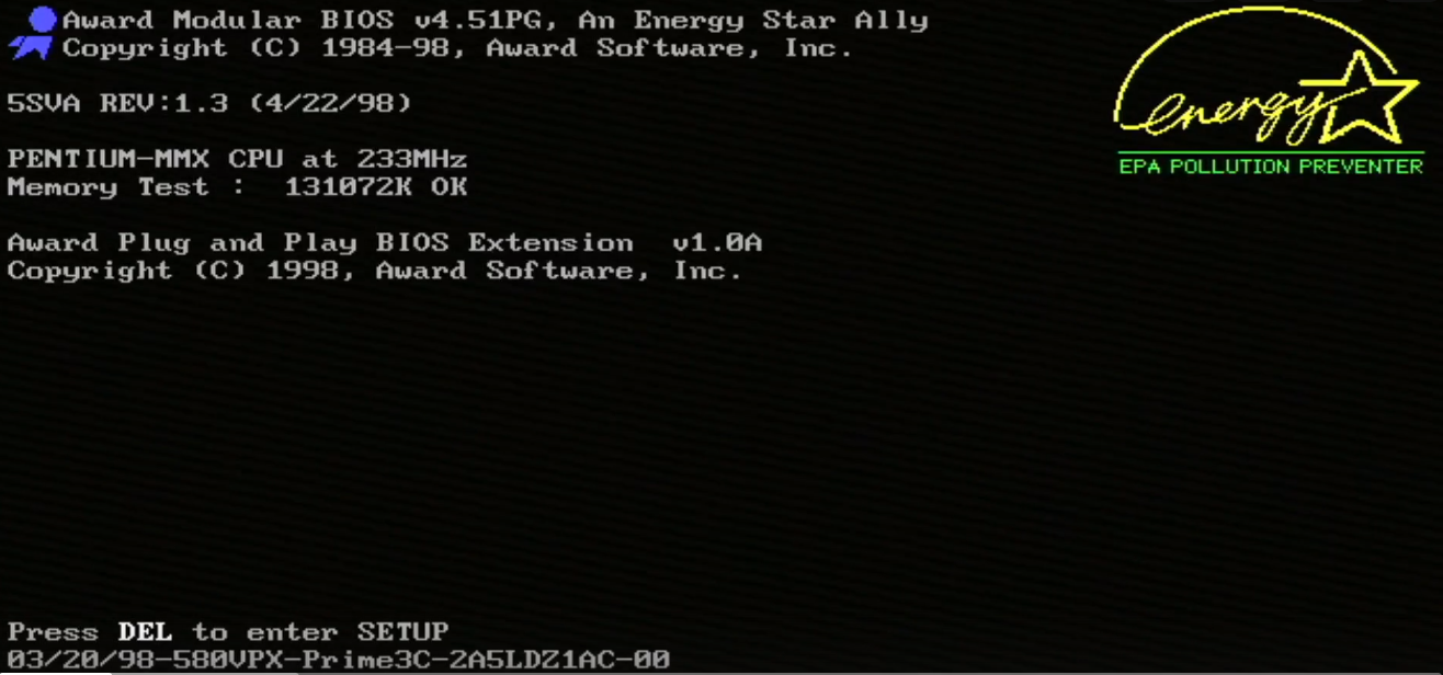

hardware, нет, это десятка на Пне первом. MMX-233 и АТ мать о 128 метрах.
Screenshot_319.png [ 692.94 КБ | Просмотров: 502 ]
Точка в конце выдаёт всё - раньше не писали "Это электробус." или "Это БКЛ." - корявый русский язык.
