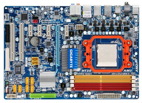

Народ, если память не работает в желтых слотах-это повод для обмена по гарантии? :?:

bibukov а где на МП Gigabyte GA-770/GA-MA770 желтые слоты для памяти :?:

dob398, http://www.gigabyte.com/fileupload/prod ... 7/1144.jpg

phants согласен есть (я просто на АМ3 платы смотрел).
ИМХО, если нигде не написано, что память не будет работать в желтых слотах, значит это повод для обмена по гарантии.

phants, здарова, земляк! :beer: Помимо нежелания работать в ближних (желтых) слотах симптоматика еще такая: память сыпет ошибками в S&M 1.9.1 на четвертом проходе. Конкретно одиночные ошибки. Также вызывает недоумение тот факт, что память отказывается грузить Win7 при множителе 3,33 и 2,66 (частота 832 и 665 соответственно). В обоих случаях зависон на раб.столе. При множителе 4 (частота 1000) система работает, но очень низкие показатели в Everest, примерно 13хх/15хх/21хх/72...74 (пишу с ноута пока, потом будут скрины). :?: Не знаю на что грешить-память, мать или КП ЦПУ. :?: Завтра пойду к знакомому пацану методом тыка тыкать в его системе свои комплектующие.

bibukov имхо - у вас память нестандартная этим вроде как всё сказано, ведь так ? (к примеру 4х1гиг обычной ddr2 800 работают во всех 4 слотах сразу)

До этого всё работало и с "нестандартной" памятью. Правда желтые слоты не проверял сначала. Ладно, к другу схожу проверю. :)
