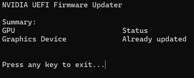

DemonAk писал(а):
fnative писал(а):
а то не всегда видит моник через DP, пока винда не загрузится (там уже норм DP сигнал включается).
Это лечится прошивкой видеокарты, смотреть на сайте nvidia для 700/900/10/Titan серий карт x64 и x86 | для 3090ti/3080ti/3060 | для 4090/4080. На amd не знаю есть ли такая шляпа)
DemonAk, да, я знаю, пробовал на своей 4080 Super запустить, пишет, уже пропатчено:
11.png [ 14.89 КБ | Просмотров: 736 ]
При чем, это как лотерея. На этой же видюхе и прошлой материнке ASUS Z97 Formula VII (там тоже биос UEFI) такой проблемы не было. А на новой материнке вылезло. При чем, подключил другой монитор из той же серии (оба DP 1.2), только на 27 дюймов: DP всегда видит. В общем, жду выхода DP 2.1 монитора типа PG27UCDM или лучше какого-нибудь Mini-LED IPS для апгрейда.
Наверное, что-то в новейших UEFI биосах материнок отличается по части работы DisplayID.
9800X3D|X870E Hero|G.Skill 2x16Gb 8000cl34|Palit 4080S GP OC|Seasonic PRIME TX-1600 Noctua Edition|PG27UCDM

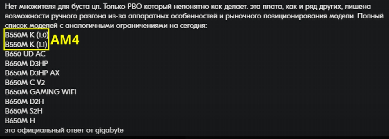

Регистрация: 03.03.2016
Есть пользователи недорогой Gigabyte B650M D3HP ? Как она в работе, есть ли подводные камни ? Рассматриваю исключительно из-за ценника и компоновки, т.к. обязательное условие чтобы оба M2 накопителя были в зоне обдува нижними вентилями на корпусе.

Регистрация: 15.09.2009
aggile писал(а):
Gigabyte B650M D3HP
https://forums.overclockers.ru/download ... &mode=view
Ниже B650M DS3H лучше не брать, имхо.
