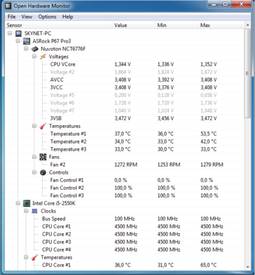

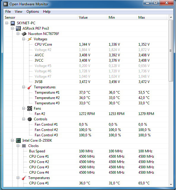

Доброго времени суток. Вопрос. На чём показывает напряжение voltage #5 на скрине? Материнка Asrock p67 Pro3 (B3). Биос 3.30.

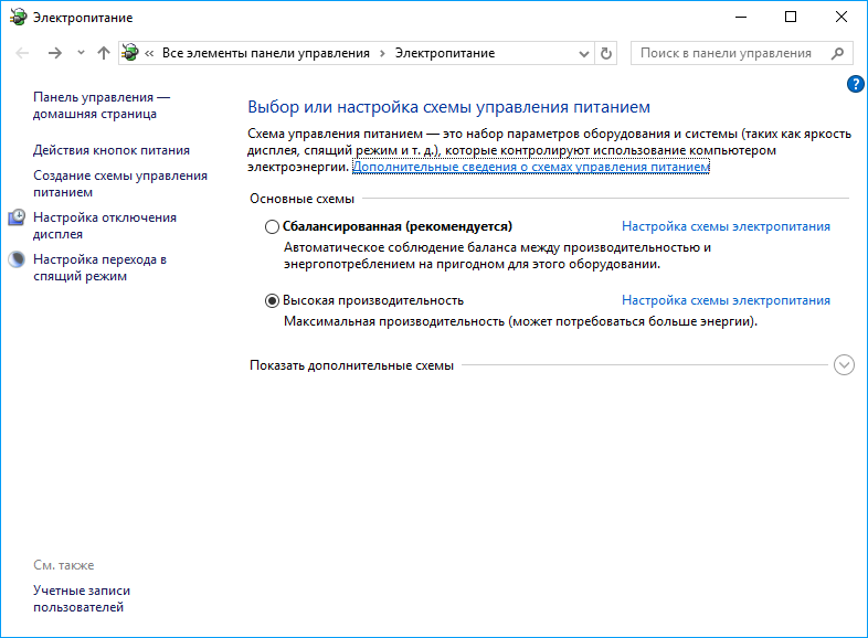

пару раз вылазила такая беда комп включался со второго раза, было связано с режимами энергосбережения(дополнительные параметры)
сейчас по факту это
сейчас по факту это
Странная хреновина. Был сбалансированный режим, сейчас поставил на производительность. Понаблюдаю, отпишу.
