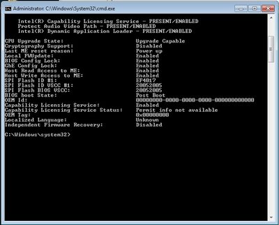

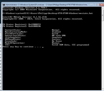

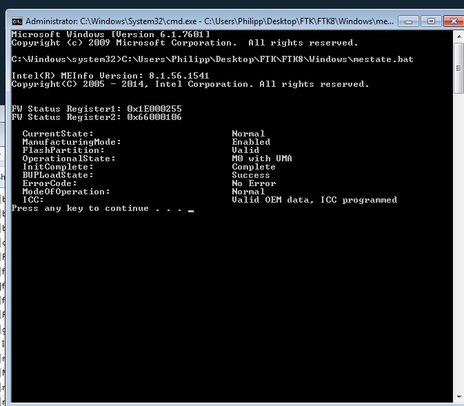

Здравствуйте всем! Это мой дебют на форуме, поэтому заранее прошу сильно не... :-)
Итак, ситуация. Пару дней назад обновил МЕ регион на версию 8.1.65.1586 с помощью утилиты МЕtool из под Windows. Обновление прошло без замечаний, МЕinfo показывает следующее:
ME_state.jpg [ 80.47 КБ | Просмотров: 4675 ]
Но..Я только прочитав данную ветку форума осознал, что "накатил" я обновление ME не то что на версию 8.хх, а вообще на версию, которая была у меня с момента покупки платы. Я и знать не знал, что EZflash не обновляет остальные регионы, только bios. Честно говоря, до определенного момента, я вообще в bios не лез, не считая легкого разгона процессора.
Теперь вопрос. Могу ли я относительно безопасно откатить версию ME путем полной прошивки всех регионов ("reflash"), поступив следующим образом:
1) Снять полную копию с помощью FTK8 через DOS. -(уже сделано)
2) С помощью FD44 внести данные в заводской ROM v.3603 -(тоже сделано)
3) Прошить командой -reflash через FTK8(DOS) полностью все регионы. (боюсь..) :-(

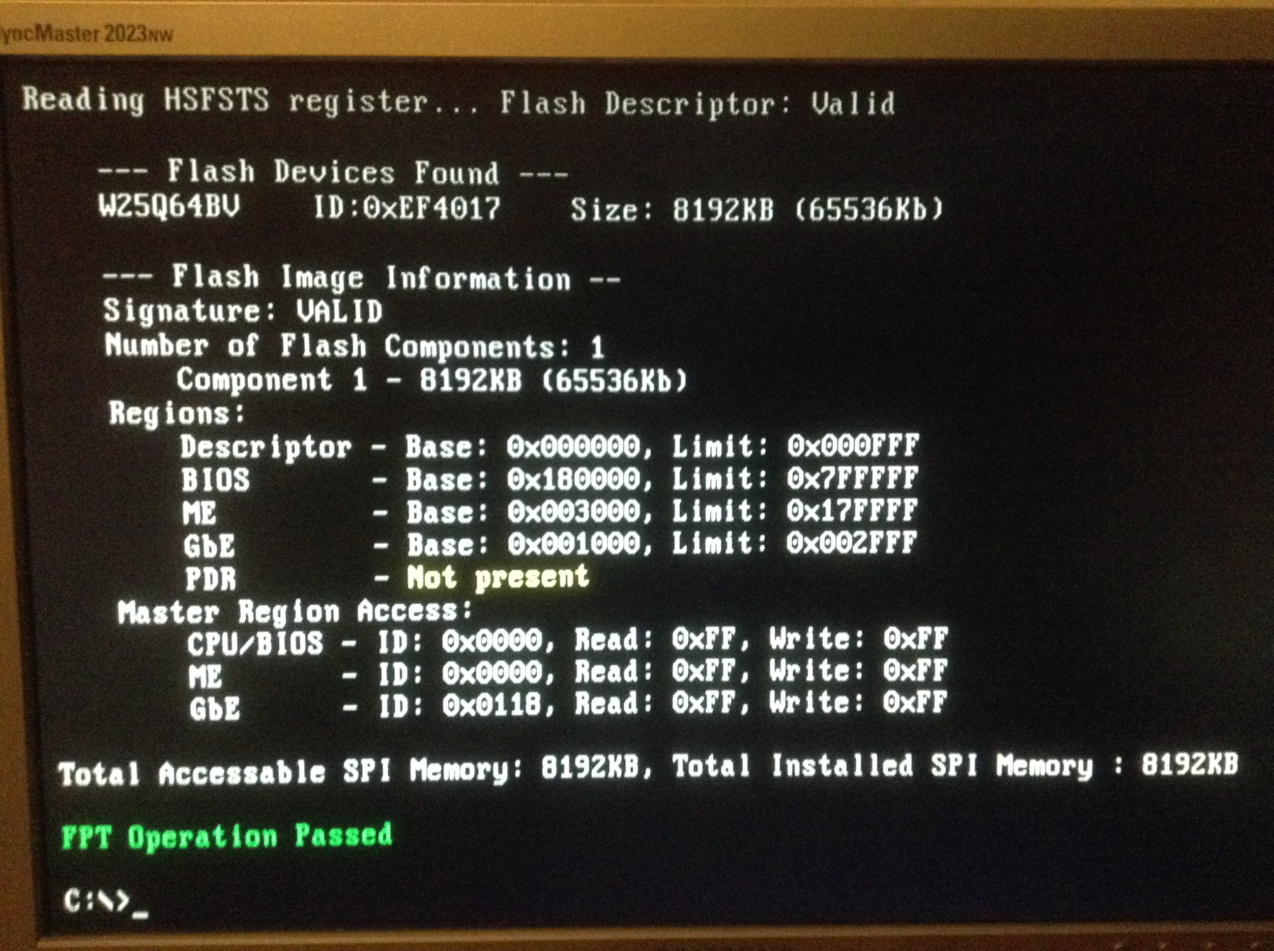

FPT -i говорит о том, что все три региона у меня открыты:
FPT_i.JPG [ 2.48 МБ | Просмотров: 4675 ]
Пока я спрашиваю о возможности такого отката в принципе. Имеет ли это смысл, исходя из всех рисков, да и вообще... Наверное, это уже другой вопрос, но причины у меня (может и субъективные) для отката есть.
Заранее всем спасибо!

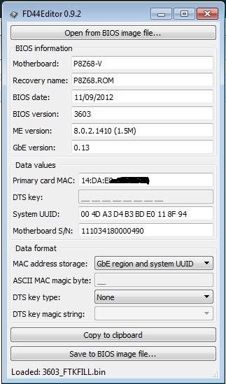

Образ, после внесения личных данных в заводской bios с помощью FD44:
https://dl.dropboxusercontent.com/u/369 ... ompile.bin
Скрин после внесения данных:
FDD44_screen
After_FD_compile.jpg [ 118.8 КБ | Просмотров: 4580 ]

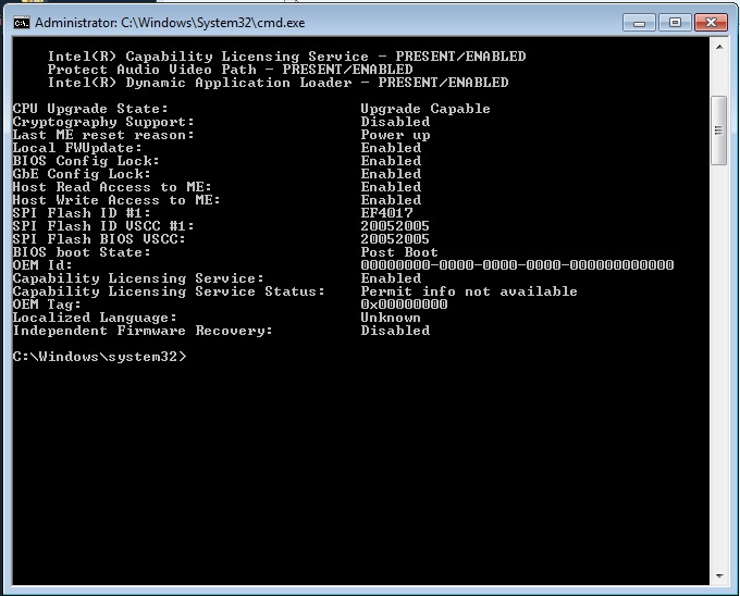

Т.к. мозг была уже почти сварен и глаза от длительного чтения форума замылилсь, я всё удивлялся, какого лешего обновились ME и GBE. Уже выспавшимся, утром, я понял почему они обновились, удосужился пересмотреть BATники. :-) Сделал повторно с Intel ME 8 Consumer 1.5MB Firmware v8.1.65.1586 meupdt. О чудо! meinfo ответил
"meinfo после прошивки Intel ME 8 Consumer 1.5MB Firmware v8.1.65.1586"
Код:
Intel(R) MEInfo Version: 8.1.56.1541
Copyright(C) 2005 - 2014, Intel Corporation. All rights reserved.
Intel(R) ME code versions:
BIOS Version:                           2104
MEBx Version:                           Not available
Gbe Version:                            1.5
VendorID:                               8086
PCH Version:                            4
FW Version:                             8.1.65.1586
UNS Version:                            Not Available
LMS Version:                            Not Available
MEI Driver Version:                     11.0.0.1172
Wireless Hardware Version:              Not Available
Wireless Driver Version:                Not Available
FW Capabilities:                        0x01101C40
    Intel(R) Capability Licensing Service - PRESENT/ENABLED
    Protect Audio Video Path - PRESENT/ENABLED
    Intel(R) Dynamic Application Loader - PRESENT/ENABLED
CPU Upgrade State:                      Not Upgradable
Cryptography Support:                   Disabled
Last ME reset reason:                   Power up
Local FWUpdate:                         Enabled
BIOS Config Lock:                       Enabled
GbE Config Lock:                        Enabled
Host Read Access to ME:                 Enabled
Host Write Access to ME:                Enabled
SPI Flash ID #1:                        EF4017
SPI Flash ID VSCC #1:                   20052005
SPI Flash BIOS VSCC:                    20052005
BIOS boot State:                        Post Boot
OEM Id:                                 00000000-0000-0000-0000-000000000000
Capability Licensing Service:           Enabled
Capability Licensing Service Status:    Permit info not available
OEM Tag:                                0x00000000
Localized Language:                     Unknown
Independent Firmware Recovery:          Disabled
+ Скрин
Теперь сами вопросы. Хотя я уже и прошился, всё же. От большого объёма информации помимо самой информации появились ещё и сомнения, потому извините если ответы на вопросы будут очевидны.
1. Верно ли я выбрал для апдейта ME Intel ME 8 Consumer 1.5MB Firmware v8.1.65.1586?
2. На форуме написано
Цитата:
Внимание, владельцы плат на Z77 и X79 с последними версиями BIOS!
На ваших платах появилась защита региона BIOS, о которой FPT ничего не знает.
Как я понял следуя из этого мне нужно было снять защиту посредством манипуляций с HDA_SDO. Но я этого не делал т.к. UEFITool мне сказал
Код:
BIOS access table:
Read Write
Desc Yes Yes
BIOS Yes Yes
ME Yes Yes
GbE Yes Yes
PDR Yes Yes
Flash chips in VSCC table:
Мне всё же нужно снимать защиту или я могу дальше модифицировать, обновлять и шить без танцев с разблокировкой?
Далее хочу заняться модификацией UEFI и обновлением Option ROM и EFI модулей.
Регистрация: 06.09.2012
Нужно - или предварительно разблокировать SMILock и BIOSLock (AMIBCP, SCE и т.д.) и забыть про EZFlash,
или каждый раз перед работой с FTK откатываться на биос без защиты (в твоем случае 1805) через EZFlash,
или купить программатор за 3$ и забыть про все защиты.
P.S. Манипуляции с HDA_SDO не нужны.
