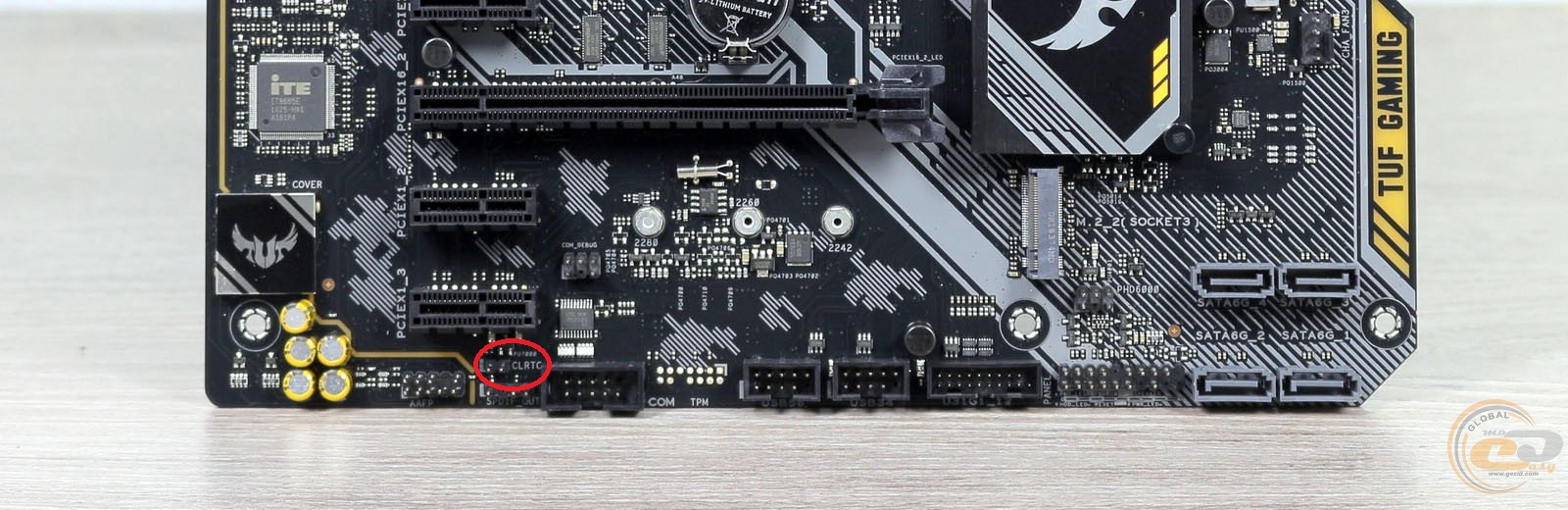

M-tec писал(а):
При замыкании биоса там вроде как 5v, если не отрубать питание туда подается 12v насколько я понимаю. Можно погореть )
3,3v на cmos. Я даже не особо смотрел где находится перемычка на мамке. Для сброса отключаю питание БП, вынимаю батарейку и пинцетом замыкаю клемы на 10 секунд.
Нет там никаких 12V и даже 5V. RTC, как правило, запитывается от '5V_SB > 3V_SB' и/или батарейки, если блок питания обесточен. При установке джампера тупо коротится питание RTC на общий и все. В промежутках резисторы и диоды. Так что ничего там не погорит.
Я конечно понимаю, каждый извращается так, как хочет, но проще и быстрее, будет подключить кнопку (с алика 50р., на лохито видел по 70-100р.).

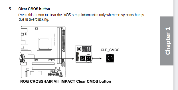

Crosshair VIII Impact, кнопка сброса биоса - без дежурки БП хоть обтыкайся. Работает только при подключенной дежурке или при работающем ПК.
Страница 11 официального мануала к плате
ну я ж и говорю скорее всего в очередной раз переделали это дело, перемычкой подаётся сигнал а само очищение происходит уже при старте
