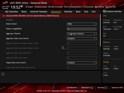

Speede писал(а):
Кто то говорил что на асусе нет проблем с разгоном памяти и не надо делать сброс
Asus ROG Crosshair 8 Impact, любой биос. После определенного числа неудачных стартов (задается пользователем) происходит сброс памяти в дефолт и выводится табличка "Overclocking failed". Бывает что плата жестко встает в ступор (посткоды 14, 15, 07, 02, 55, 57), то есть кнопочка Safe Boot - грузит систему на JEDEC, но в биосе значения не стираются.
Добавлено спустя 1 минуту 56 секунд:
Speede писал(а):
При не удачных настройках он не грузится и не скидывает ничего пока не сделаешь Clear CMOS
Тут у вас что?
photo_2021-03-11_20-00-12.jpg [ 55.92 КБ | Просмотров: 872 ]

fm_r2dsf
Все по дефолту еще некуда особо не лазил и не крутил. Какой параметр за это отвечает?
9800X3D \NZXT N7 B650E\RTX 5080\32GB DDR5-6000MHZ 30-36-36-36-48-84\NH-D15\be quiet! Pure Power 13 M 850W\Samsung SSD 980 PRO\Thermaltake Core V71
Регистрация: 13.01.2017
Откуда: Московская обл.
Speede за что? За число попыток?
Mem Over Clock Fail Count
А за тренировку памяти отвечает целый раздел в AMD CBS, называется Memory MBIST, плюс есть раздел - Data Eye, позволяет при самом неудачном разгоне успешно бутнуться на сейфовых параметрах.
В предыдущим моем сообщении скрин.
