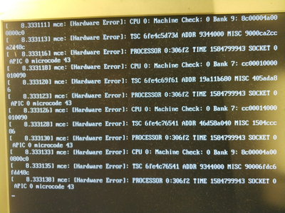

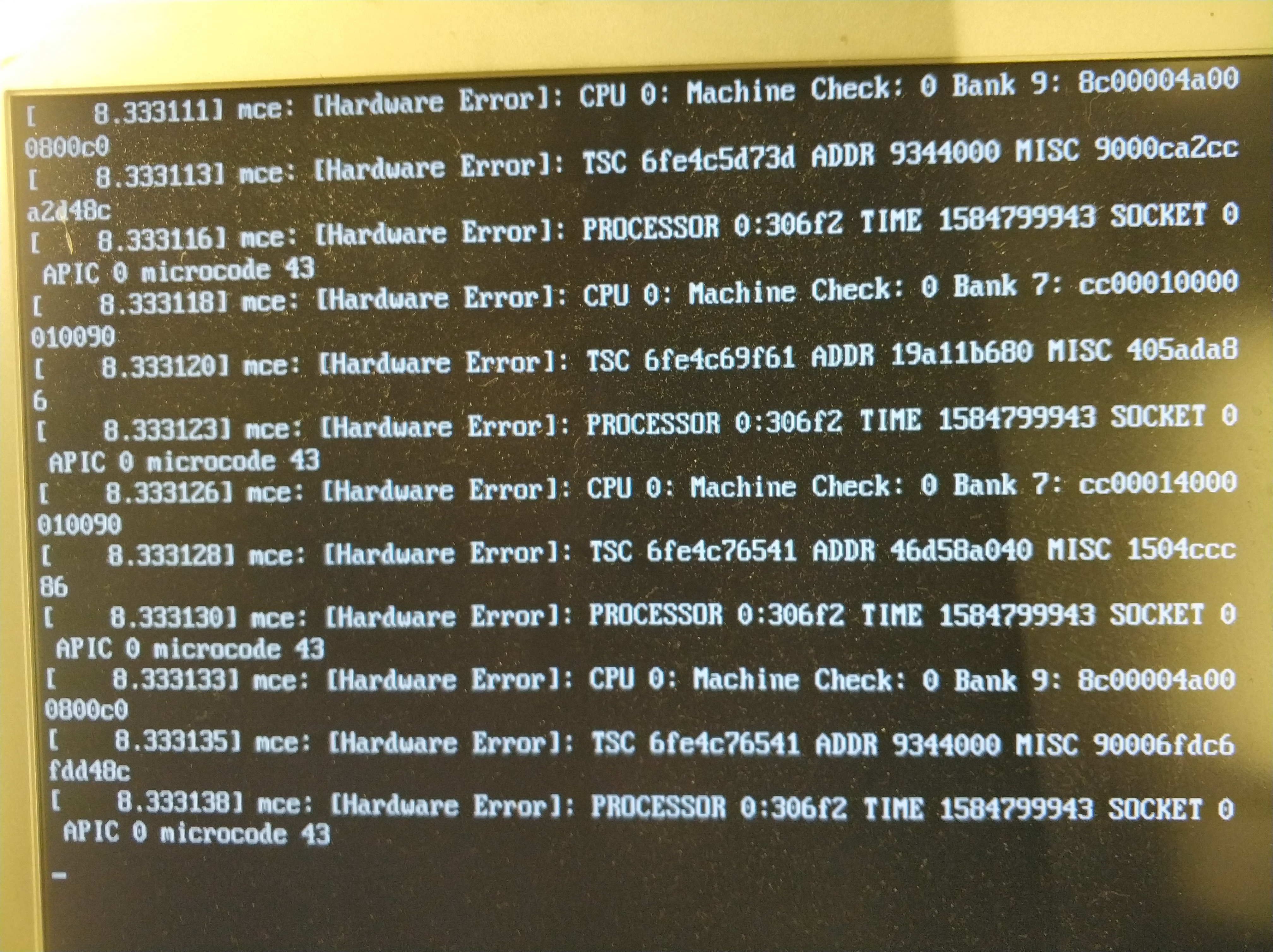

Подумал я, что и 96 гиг оперативы мне за глаза хватит, и решил ставить операционку. Но тут ждала следующая проблема. Поставленная винда выпадала в синий экран смерти практически сразу же после начала загрузки. Дай, думаю, поставлю linux. Создал загрузочную флешку с Ubuntu (пробовал 2 раза. С ubuntu server и ubuntu desktop). Эффект одинаковый. также виснут сразу после стартового меню GRUB-а. Попробовал нажать Escape, чтобы увидеть, что linux в консоли пишет при загрузке, и успел поймать пачку Hardware Error ошибок. Прикладываю на фото.
Про процам: CPU-z говорит, что это та самая модель, что на крышке процов написано. Так что вроде не инженерник.
Память Samsung DDR4, 16Gb 2Rx4 PC4-2133P-RA0-10-P20. Эффект сохраняется даже с 1 планкой.
Но при этом с обычной десктопной памятью Corsair DDR4 2133MHz в том же слоте работает, как часы. И с виндой, и с линуксом.
Повторюсь, все стоковое. Ничего не разгонял, биос не перепрошивал. Да еще и сброс всех настроек ему сделал.
Что можно попробовать еще покрутить? Что можно еще попробовать? Прошу вашего совета. ;) Пока даже не представляю, как гуглить, чтобы нагуглить ответ на эту проблему. ;(

mystique82 Оперативу то бэушную брали?
Huananzhi X99-TF, Xeon E5-2678v3, Samsung 4х16GB DDR3 ECC REG, Thermalright Macho 120, Samsung 840 Pro, Samsung 981a, Dell U2412M
Регистрация: 16.01.2020
Да. Думаете, проблема в ней? В биосе ее видно корректно.
Куратор темы
Регистрация: 20.06.2013
Откуда: Минск
Фото: 23
mystique82 А если уменьшить частоту оперативы в биосе

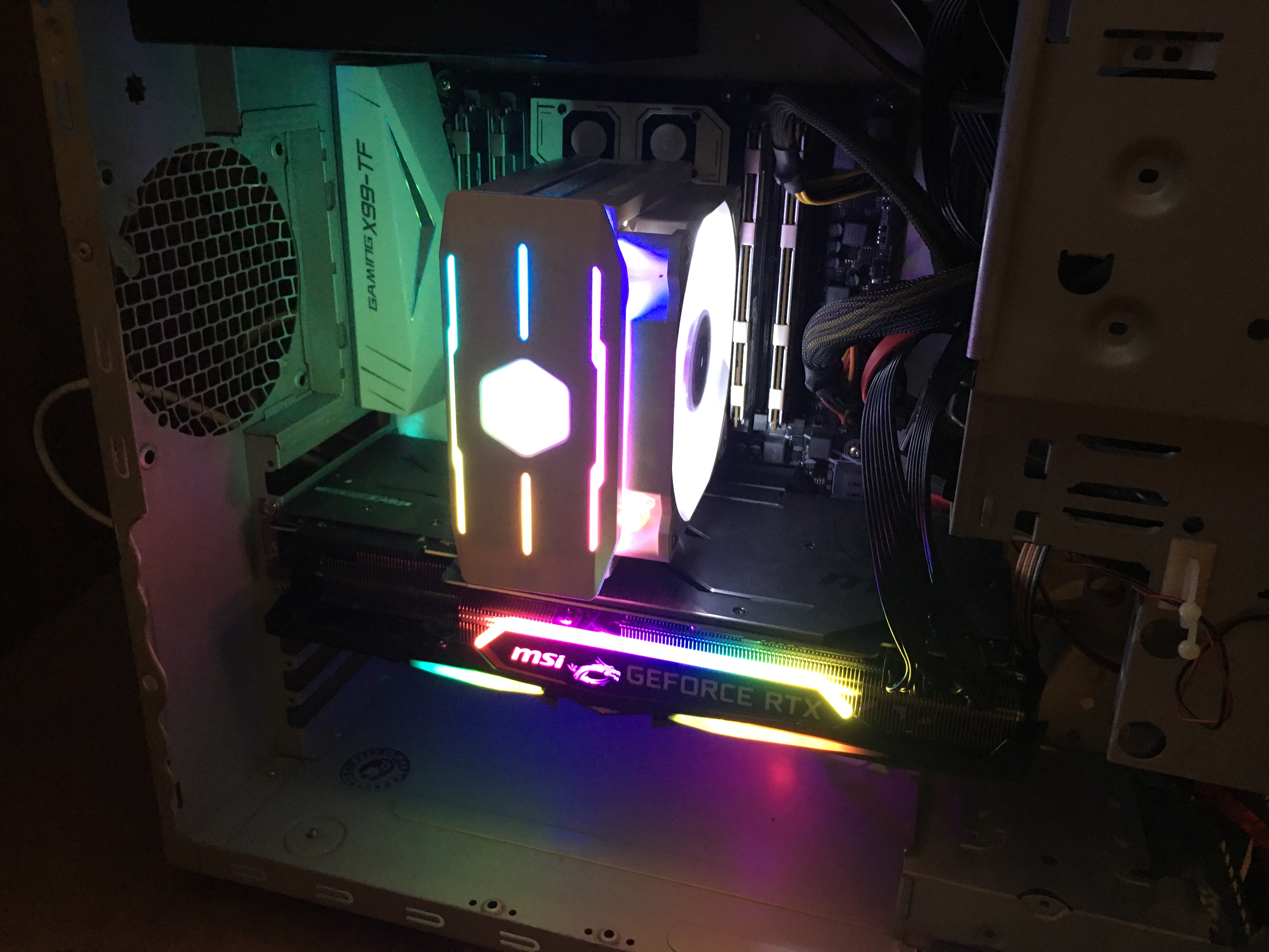

Ребят, конфиг такой: x99 tf / 2678v3 / куллер Zalman CNPS10X Optima II / 32gb sumsug ecc reg в 2133Mhz с радиаторами / MSI Gaming Trio 2070 Super, корпус в состоянии - разобранный, нет морды и боковых стенок, но нет и вентелей кроме куллера на проце. Гамал в CoD, Metro Exodus, Doom Enternal вроде все ок, сыну сегодня включил NFS Heat - играл примерно около часа, подхожу к нему и чувствую, будто батарея работает рядом. Сразу выгнал его, глянул темпу видюхи - 60 - 63 градуса, пока запускал аиду, потрогал стенку корпуса за процом - горячая, но не так чтобы не было возможности руку держать. В процессе запуска АИДЫ меня отвлекли, и темпу проца проверить не удалось. Позже запустил Аиду в стресс тест, выше 58 на проце не было, в среднем 54 градуса.
Собственно вопрос, че было то =) у всех такая печка, или мне куда-то копать? Куллер на проце сразу не понравился, тепловые трубки и площадка не вровень, т.е. на визуально и на ощупь волнообразное плато. Подумываю шлифануть вровень но время надо выделить, а с этим котострофа.
IMG_3844.JPG [ 2.03 МБ | Просмотров: 894 ]
Upd:и все же в какие-то моменты турбобуст отваливется ( в данные момент помогает ребут, но ситуевина мне не нравится, хочется стабильности
