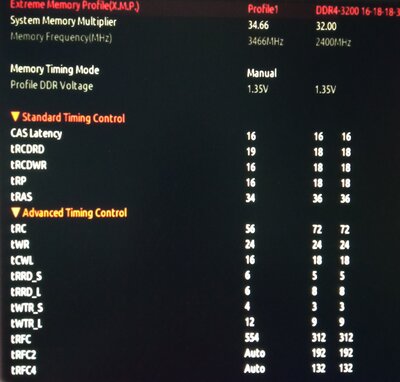

Материнская плата aorus b450 elite биос f62a. Не получается выставить частоту, ставит по умолчанию 2400 cl16. Хотя в биосе указана 3466( до этого запускалась на 3466 cl15 1.35 v но в memtest сыпались ошибки).

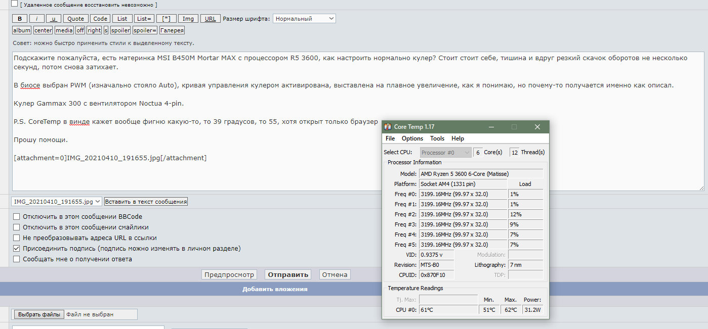

Подскажите пожалуйста, есть материнка MSI B450M Mortar MAX с процессором R5 3600, как настроить нормально кулер? Стоит стоит себе, тишина и вдруг резкий скачок оборотов не несколько секунд, потом снова затихает.
В биосе выбран PWM (изначально стояло Auto), кривая управления кулером активирована, выставлена на плавное увеличение, как я понимаю, но почему-то получается именно как описал.
Кулер Gammax 300 с вентилятором 90mm Noctua 4-pin, термопаста MX-4.
P.S. CoreTemp в винде кажет вообще фигню какую-то, то 39 градусов, то 55, хотя открыт только браузер c 3 вкладками.
Прошу помощи.

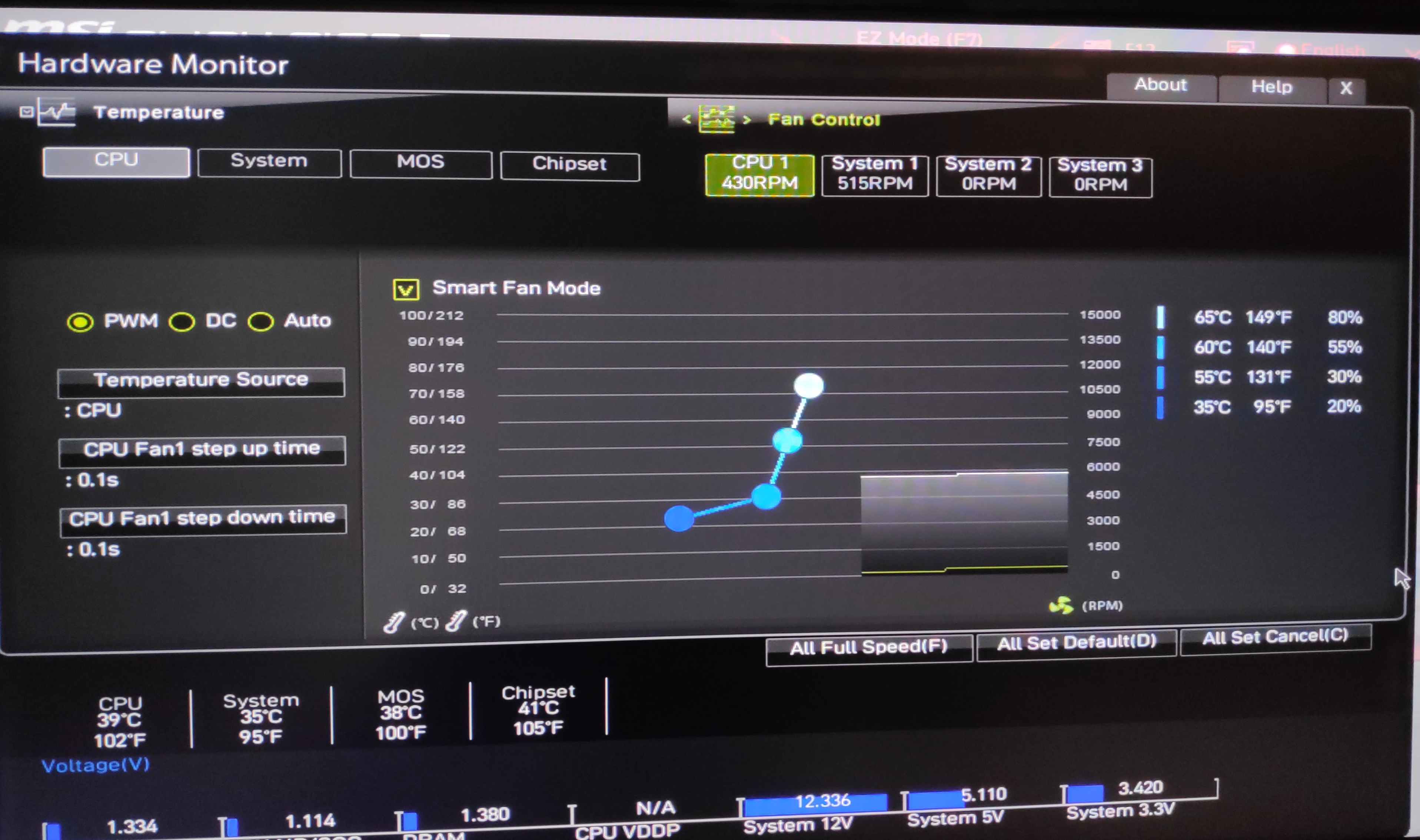

не так уж и плавно. ты скажи какая температура проца во время воя.
если нагрузка небольшая, то прошей agesa, в которой убрали скачки температуры.
слева на скрине есть step up и step down. увеличь их по максимому (у меня 0.7 вроде). скорость будет плавно нарастать и уменьшаться.
В винде скачет даже в браузере, 42 - 62, работает торрент фоном и три вкладки в опере. Всё. Системе 2 часа от роду.

GregorEisenhorn тогда сначала шей.
и выброси ты этот coretemp. в наше время рулит hwinfo.

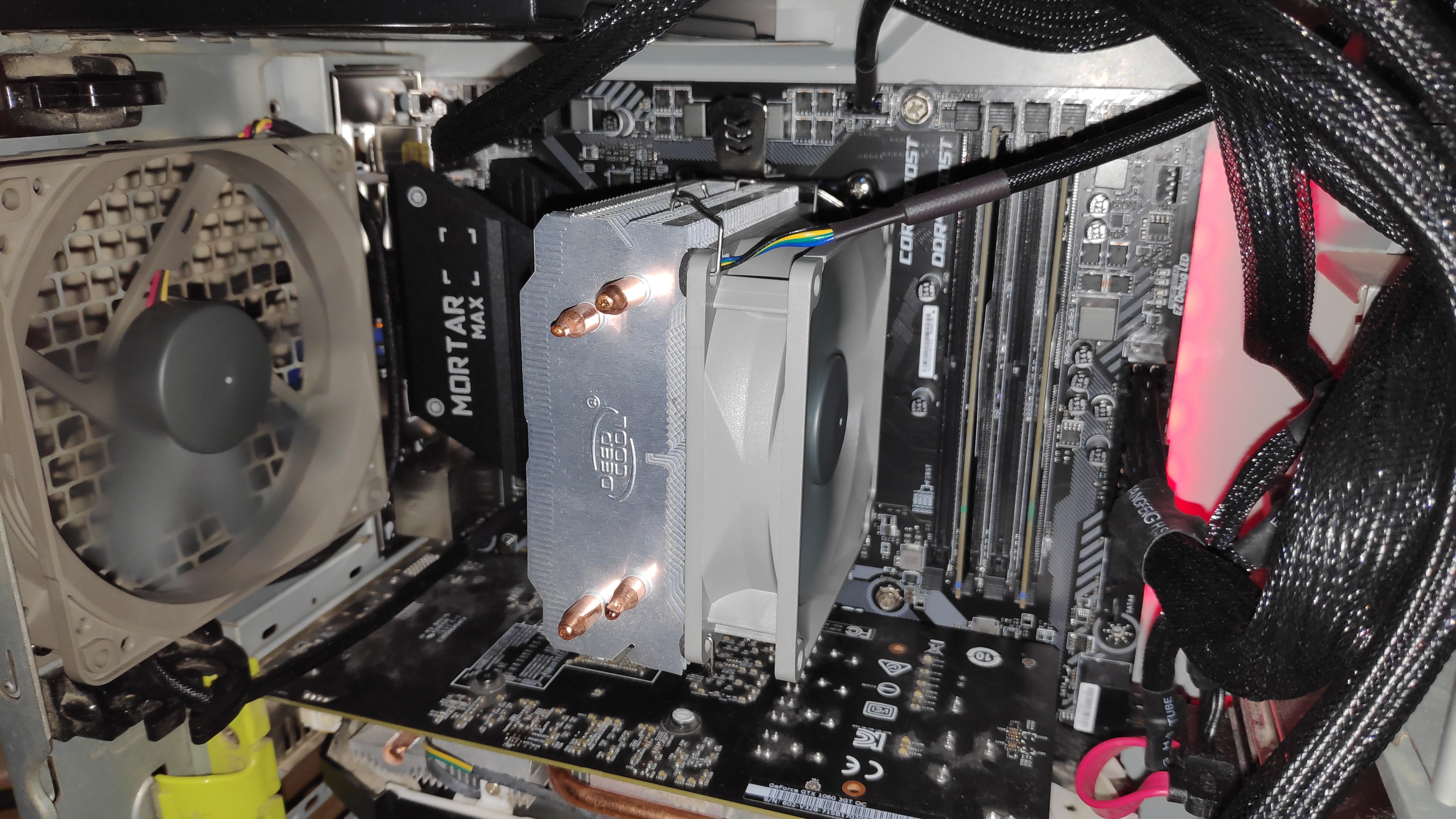

CoolCmd шить BIOS зачем и как лучше (надо ли, всё же?)? Проц же "из коробки" определился, материнка "ryzen 3000 ready", всё завелось сразу, с пол-тыка.
Кулера может не хватает просто? Он ни разу не топовый, только установлен вентиль Noctua.
