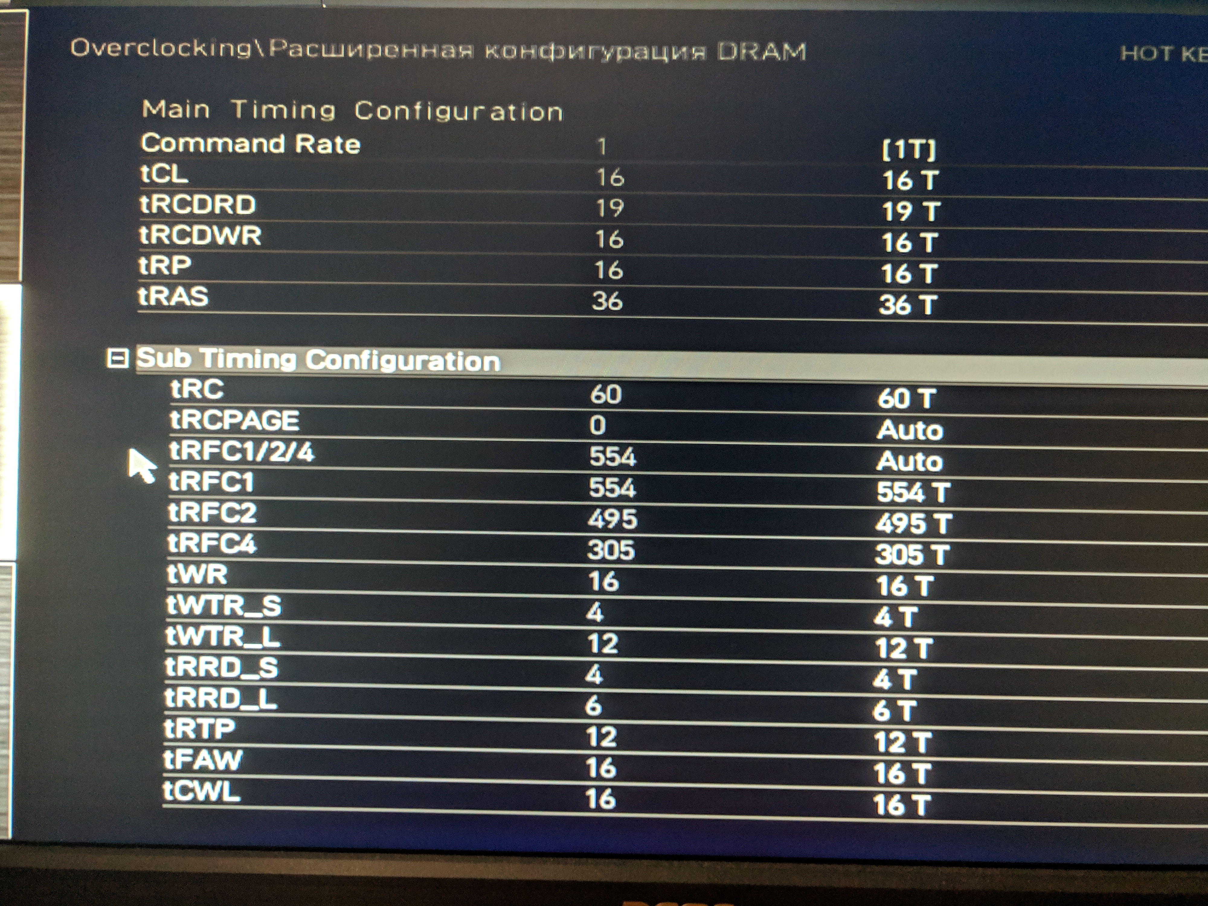

nektodron может разница,потому что у разных плат,по разному работает llc?
peregib писал(а):
а rfc на пару тройку не пробовал поднимать ?
Давненько вроде пробовал,надо будет ещё раз опробовать
Я же правильно припоминаю,что именно rfc1 надо поднимать?
IMG_20210419_213800.jpg [ 3.96 МБ | Просмотров: 768 ]
