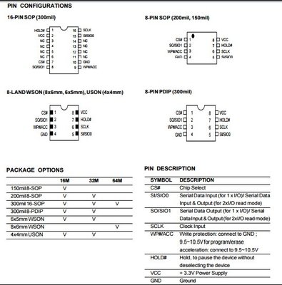

CodeRush добрый вечер Доброе утро. У меня вопрос по поводу замыкания ножек на микросхеме биоса с целью слива дампа биоса и прочих тёмных дел. В FAQ указаны ножки для 6 и 7 серии. У меня в ноуте - не так и тех ножек там нет, естественно. Либо называются по-другому и я не знаю как. Есть даташит чипа. Не подскажете что замкнуть, чтобы снести защиту?
Скриншот из даташита MX25L6405D
x.jpg [ 62.43 КБ | Просмотров: 3204 ]
Всё из-за ошибки FPT:
Error 26: The host CPU does not have read access to the target flash area. To enable read access for this operation you must modify the descriptor settings to give host access to this region.
ПС. Не нашёл темы с модификациями биосов ноутбуков, поэтому решил тут спросить и вообще вопрос больше не по самим модификациям даже.
В FAQ сказано про звуковой чип, ищи даташит к нему.
Регистрация: 05.10.2015
Откуда: Рязань
Упс. Точно. Сонность даёт о себе знать.
PS. Realtec ALC255. Даташита нет. Есть для 250. Есть особая разница между ними? Разницы нет. Ножки сходятся. Первая - DVDD1, пятая - SDATA_OUT. Осталось разобрать ноут и потерять гарантию.
