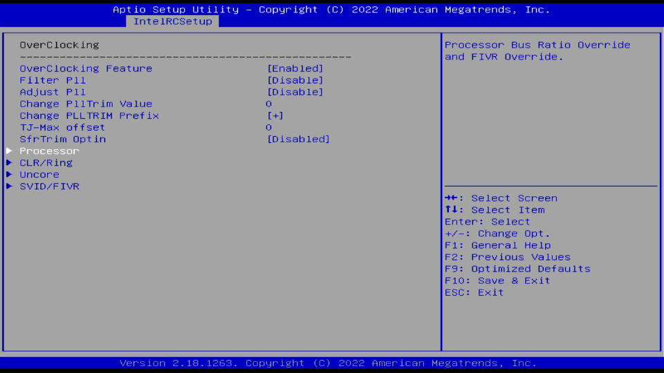

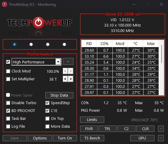

У кого-нибудь есть F8D-plus плата? Вы какими биосами на ней пользуетесь? Как на ней сделать андервольт? Хотелось бы открытый раздел оверлокинга, чтобы настраивать из биоса андервольт, но вроде бы и раздел видим в настройках, но в самом биосе нет.
Тоже этот вопрос интересует... Плата пока едет... у кошака на гитхабе есть биос с открытым разделом настройки таймингов...
Регистрация: 15.08.2017
Фото: 209
На F8D установлена правленная кошаком X99MA012 от 2021/04/07.
"Плюс" от F8D отличается бóльшим количеством pcie и соответственно другими настройками деления портов в меню.
На этом биосе андервольт можно делать 2мя способами: UPT или S3TurboTools.
После патча UPT доступно изменение офсетов прямо из биос, установленные офсеты применяются к обоим цп.
После S3TurboTools офсеты зашиваются в биос и их изменение без перепрошивки не возможно, за то можно использовать разные значения для каждого цп.

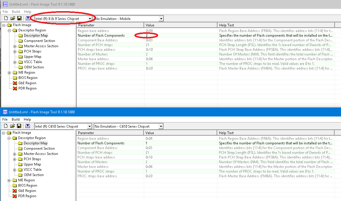

ego0550 писал(а):
Заводской биос не получается открыть из S3, ругается на какой-то FFS или FFT.
Скачал с сайта хуанана единственный доступный биос для f8d plus (8DPV11.bin) от 22-09-06
mmtool, uefitool, amibcp этот биос открывают, драйвер собирается независимо от биоса. Кто ошибку-то выдает?
ego0550 писал(а):
Пока что пропатчил заводской биос налексом, а оффсеты попробую наверно в винде делать через троттлстоп.
Тротлстоп плохо дружит с 2х процессорными многоядерными системами, хотя офсеты должны работать. Но, имхо, постоянный запуск тротлстоп это ненужный костыль.
Не проще ли после патча офсеты в биосе выставлять, меню оверклокинга придется открыть через amibcp.
заводской биос(8DPV11) + UPT + открыто меню overclocking, таймингов нет
8DPV11_upt_overclock_C8971722.rar [3.91 МБ]
Screenshot 2023-04-29 15-52-39_conv.png [ 1.48 МБ | Просмотров: 1059 ]
md5ERH писал(а):
перестал видеть wi-fi что на борту pcie-m2 висит
Одно починилось- другое сломалось :D почему-то всегда так получается :pardon: .
Исходник с sps не открывался, невозможно посмотреть как было изначально на родном биосе, так что некоторые настройки только "методом тыка".
Кое-что переделал, может wifi заработает
md5ERH_v2_1839B329.rar [5.87 МБ]
