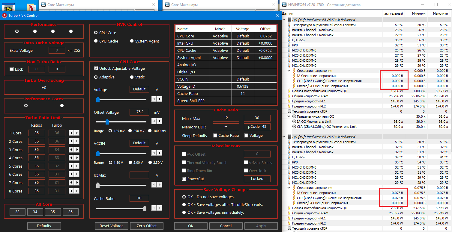

mt01 писал(а):
Тротлстоп плохо дружит с 2х процессорными многоядерными системами, хотя офсеты должны работать. Но, имхо, постоянный запуск тротлстоп это ненужный костыль.
Да я раз в 2-3 месяца перезагружаю сервер от силы, так что не особо напряжно, если оно будет работать.
mt01 писал(а):
Не проще ли после патча офсеты в биосе выставлять, меню оверклокинга придется открыть через amibcp.
Знать бы как открывать. Вроде стоит в amibcp показывать, но не показывает, или не там смотрю...

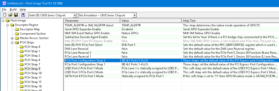

Регистрация: 26.04.2023
necro92 писал(а):
Кое-что переделал, может wifi заработает
Заработал, включил DHCP, все отлично, бывает, повторюсь бывает, что с первого раза не стартует, типо доходит до лого и в ребут, но честно, вообще без разницы на это, так все огонь просто!

md5ERH писал(а):
Заработал, включил DHCP, все отлично, ..
:good:
Обычно похожее поведение после смены ме бывает, но должно быть единоразово, при первом запуске.
что делал
Wifi заработало, значит предположение было верно. Нужно правильно выставлять конфигурацию портов хаба.
Платы у нас все-таки разные. Изначально делал как у себя на TF, а на машинисте конфигурация портов может быть другая.
В первом варианте биос поставил:
Strap1 (1-4): х1 х1 х1 х1
Strap2 (5-8): х4, 6-8=disable
Во втором:
х1 х1 х1 х1
х1 х1 х1 х1

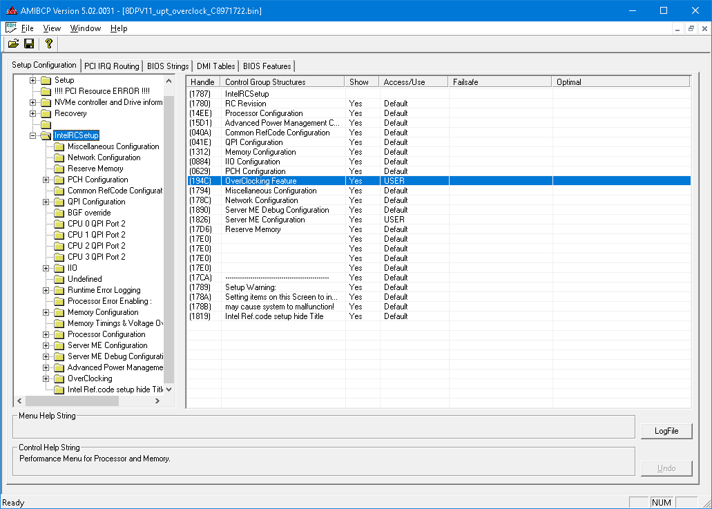

Выше выложил правленный заводской биос.

ego0550 писал(а):
Спасибо, а не подскажете, как это делается?
Меню оверклокинга открывается через amibcp 5-й версии. Надо изменить значение в столбце acess/use на "User"
overcl.png [ 44.95 КБ | Просмотров: 736 ]
Прошивать можно fpt через командную строку от администратора.
сделать бекап: fptw64 -d <filename.bin>, при ошибке 25/26: fptw64 -bios -d <filename.bin>
прошивка: fptw64 -bios -f <filename.bin>
-bios.png [ 39.79 КБ | Просмотров: 736 ]

ego0550 писал(а):
Троттл умеет назначать разный оффсет на процессоры
Я эту плату год назад тестировал, помню что тротлстоп как-то криво работал.
Сейчас проверил, не умеет. Офсеты ставятся на какой-то один процессор, у второго- по нулям.
trs.png [ 160.3 КБ | Просмотров: 651 ]
У меня более-менее одинаковые камни попались. Пропатчил биос UPT и подбирал офсеты сразу на оба из меню оверклокинга с шагом 5...10.
F8 (5567D-B), e5-2696v3, 8х32GB Samsung DDR4-2400 ECC Reg, GTX1050Ti

ego0550 писал(а):
Сколько раз патчил налексом - он ни разу не открывал вкладку оверлокинга... Он только драйвер ставит, открывать он вроде как ничего не умеет.
mt01 писал(а):
Нужно поставить нужную галку при запросе... Я не знаю, что вы там патчили... В биосе F8D и T8D после патча блок Разгона открыт, там прописываются оффсеты. Просто я брал биосы Кошака, может быть там уже было октрыто... Ну можете открыть и сами блок с помощью amibcp5.
