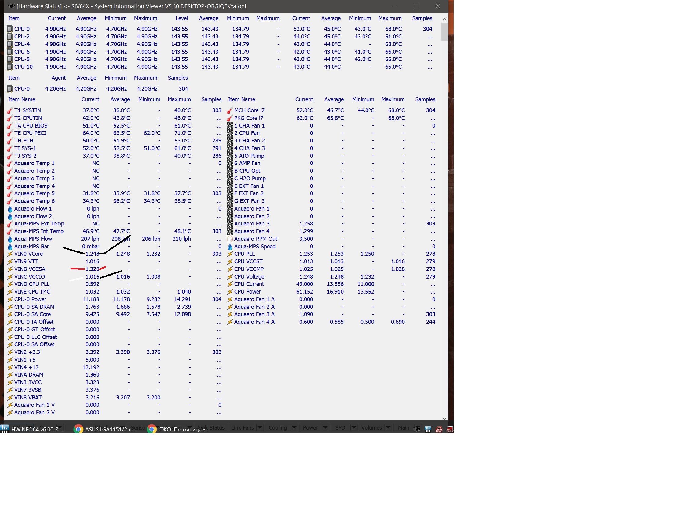

кто может подсказать такая вот ситуация.Посмотрел видосик по разгону и понял что у меня идет нормально 4.9 ггц при io 1.01 но вот sa если не ставлю на 1.3 v вылетают танки и выдает ошибку в ooct .подскажите это нормально?или искать другие напруги?не будет ли деградация кеша?оперативка у меня идет на 4000 мгц но иногда понижаю до 3866 кеш примерно 42-46 по разному ставлю
