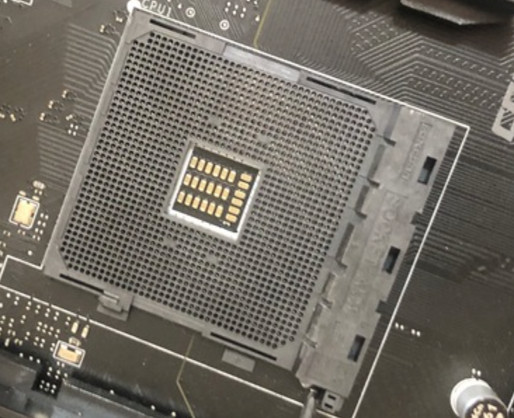

Камрады извиняюсь, что вопрошаю здесь
Может здесь есть те кто занимаются ремонтом. Скажите можно ли заменить только вот эту пластмассовую штуку куда садится процессор. Эта штука с ячейками, дырочками под ножки. Сам сокет исправен и мать работает нормально. Даже не спрашивайте как повредил, но у меня теперь отломана часть этой штуки которая на фото. Или тут только пересадка всего сокета? Я думал купить сокет и если можно просто руками снять и поставить новую то это решило бы проблему. И попутный вопрос о стоимости ремонта и где в Краснодаре\крае можно такое провернуть.
п.с. мать та что в подписи

bigmotor можно, но требуется бо-о-ольшая аккуратность. Если руки из плеч, можешь сам сделать, а ютубе посмотри.
Можно. Только ищи сокет того же производителя что и у тебя(foxconn, lotes в основном ставят на асусы). От другого рамка может не подойти. Как вариант можешь найти дохлую материнку с таким же сокетом и снять аккуратно рамку. Заказать можно с Алишки сокет. Там есть новые для замены.
