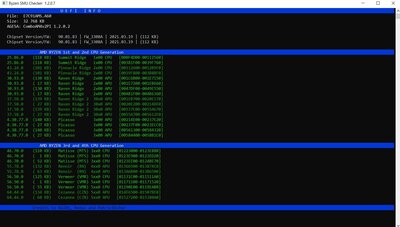

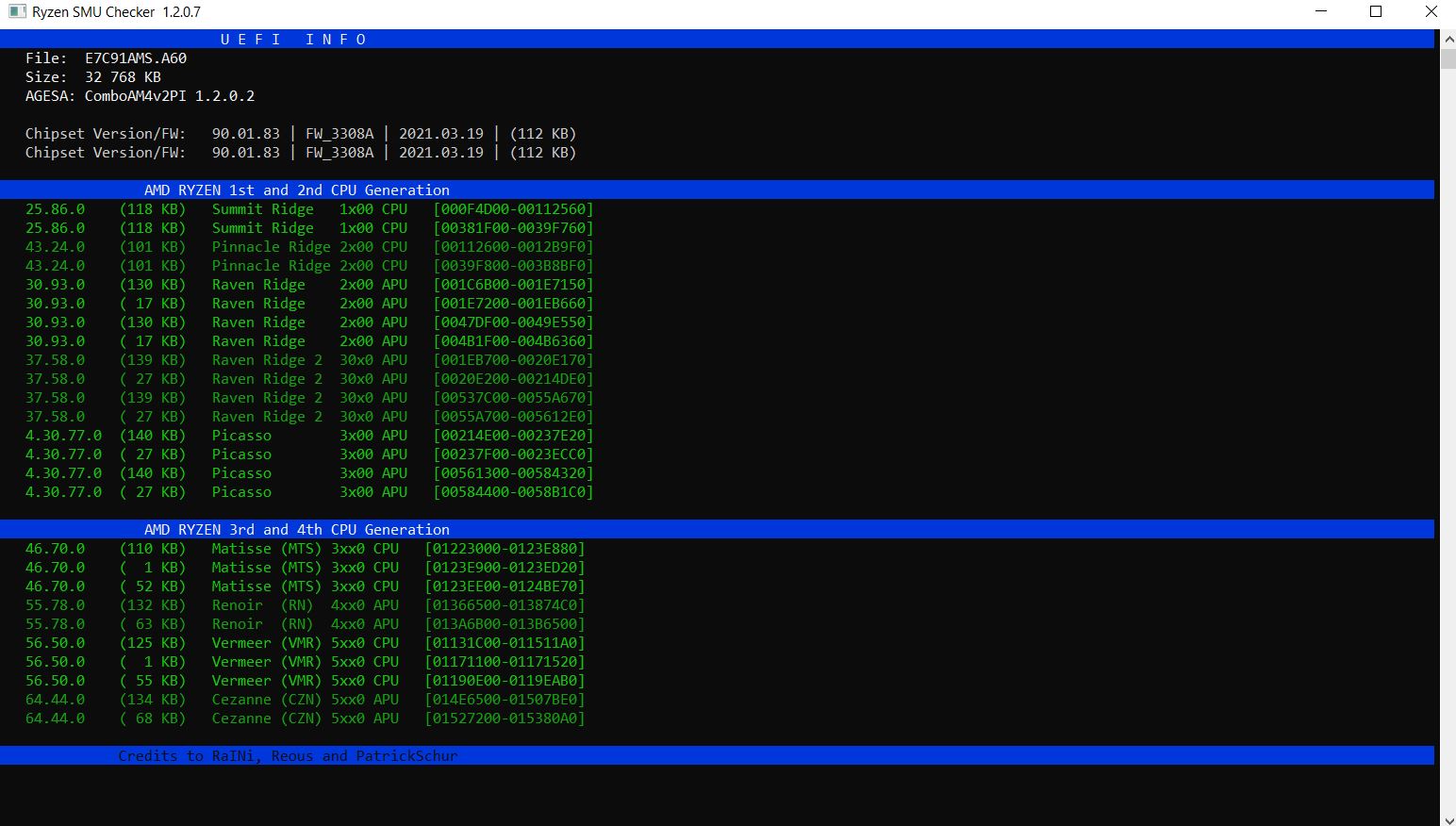

jsth
jsth писал(а):
Попробуйте через Ryzen SMU Checker проверить нужный биос на совместимость. Самый оптимум, это попросить прошить последнюю версию у продавца (такая услуга вроде бы у всех должна быть).
Скачал софтину, применил как написано в инструкции, вопрос, как понять что конкретный процессор поддерживается?
Он просто должен быть в списке? Потому что если я правильно понял, то конкретно этот биос вообще поддерживает все поколения процессоров.
Снимок.JPG [ 177.37 КБ | Просмотров: 2526 ]

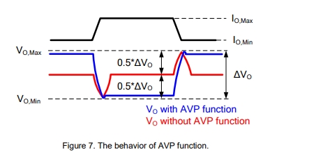

vol2008 писал(а):
Active Voltage Positioning, по терминологии интела
Не Active, а"Adaptive Voltage Positioning" - по терминологии АMD. По смыслу соответствует спецификации VR12 Интела.
Но AVP это общее название механизма. Например, конкретно у Richtek (большинство AM4 MSI) это G-NAVP™
Основным преимуществом являются легко перестраиваемая линия нагрузки на спад для всех требований VR AVP и
быстрый переходный отклик...то есть уменьшение выбросов на переходных процессах
Screenshot_1.jpg [ 30.77 КБ | Просмотров: 2463 ]
Впрочем, для данной темы все это излишние детали. Главная мысль, которую я хотел донести, что просадка напряжения VID в нагрузке (не достигающая критического уровня) - это заранее запрограммированное действо. Так и должно быть. И не надо добиваться беспросадочного вольтажа - это процессору не на пользу.

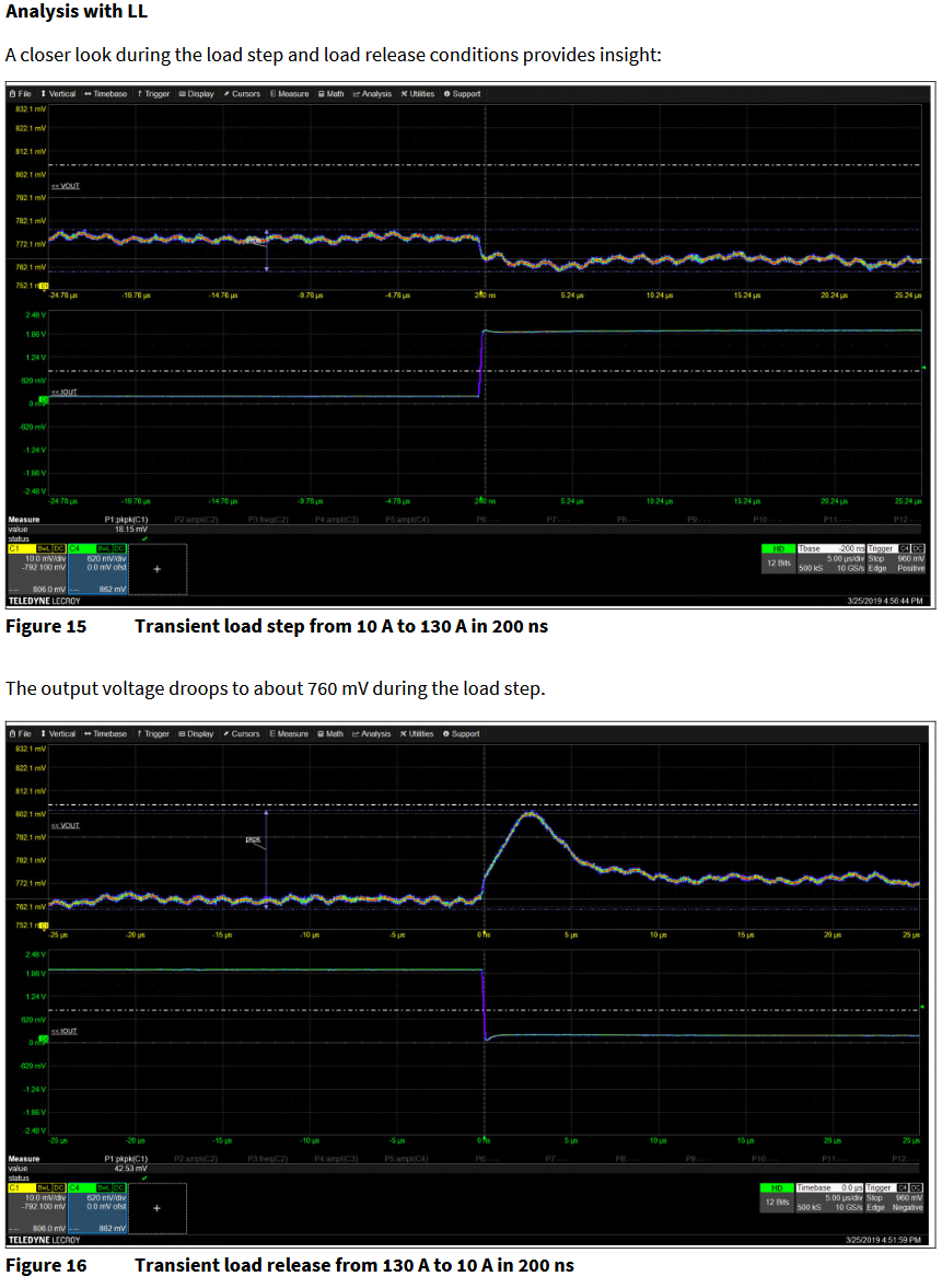

на практике: только loadline, без diode braking
transient load with LL.PNG [ 679.56 КБ | Просмотров: 2430 ]

vol2008 писал(а):
AMD AVP (Active Voltage Positioning)
Active возможно опечатка. Или про что-то старенькое. Правильно (даже по смыслу) Adaptive. Заголовок солюшена G-NAVP Ричтека - "CPU Power Solution with Green-Native Adaptive Voltage Positioning (G-NAVP™) Topology"

Регистрация: 12.11.2005
Да. Этот поддерживает все поколения 1000, 2000, 3000, 4000, 5000. Если не будет поддерживаться, то в списке будет красным, или вообще отсутствовать (например, будет только поддержка 3000, 4000 - у меня плата была с таким биос).

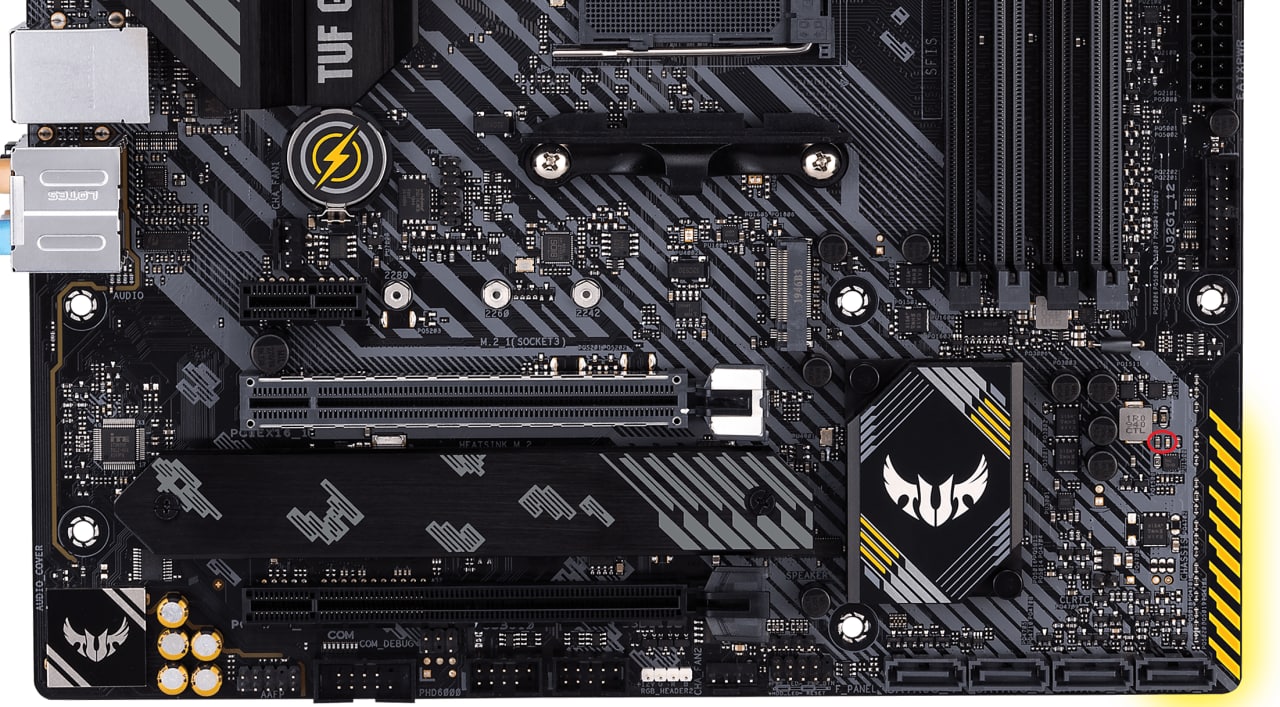

Регистрация: 05.07.2021
Не нашел инфу на просторах интернета, надеюсь здесь есть знающие
мать asus tuf b450m pro s
по криворукости отломил 2 конденсатора (на скрине выделено место)
Кто может подсказать за что отвечает данная часть на плате?
все работает корректно. проверил биос и успел аиду fpu запустить, но есть теперь осадок, что остаток конденсаторов может долго не прожить или уже какая то часть платы полетела, но я пока не успел заметить.
Скрин
IMG_20210705_153753_394.jpg [ 247.24 КБ | Просмотров: 2240 ]
Регистрация: 01.05.2004
Brikss скорее всего, это обычные байпасные кондёры. В принципе, они не имеют критического значения. Работает без них - и хер с ними.
Похоже, эта часть относится к питанию хаба чипсета. Если периферия работает нормально и хаб не греется, то скорее всего можно забить

Регистрация: 20.04.2017
способ только один
нужна такая же плата с которой снять показатели
у меня, к твоему сожалению, сейчас такой мамки нет на складе
чисто на глаз там скорее всего что-то типа 249 пикофарад, но это бабка на двое
надо мерять
Левый - 680пФ, правый 1нФ
микросхема рядом - формирователь двухполярного питания для RS-232/COM
