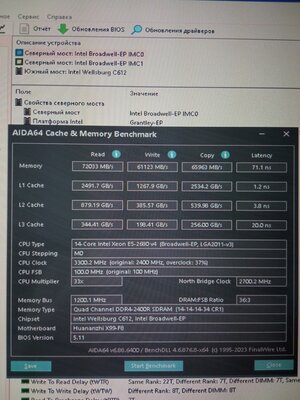

Регистрация: 09.05.2023
Здравствуйте, у меня вылезла проблема, статтеры в играх (переодически подлаги при высоком фпс)
У меня конфиг такой:
DDR4 samsung 2400 8 плашек по 4gb
E5-2680 v4
Huananzhi x99 F8
Rx580 4gb gigabyte
Что я делал:
Отключал xmp, Hyper threading
Переустанавливал биос (с родным тоже проверял), винду.
Откатывал драйвера видеокарты, ставил новые.
Тайминги понижал у оперативной памяти, пробовал включать CoD.
Уже долго сижу с проблемой, даже диск менял на другой, да и вовсе на ссд перешёл. CSM профиль выключен.
Проверял диски на ошибки в Виктории, ошибок нет.
Ранее на другой системе но с данной видеократой, игры не подлагивали на 1-2 секунды.
Resize bar включал
BIOS ставил и от iengineer и от кота, сейчас на биосе кота.
Комментарий к файлу: Aidatest
