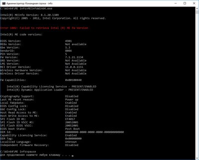

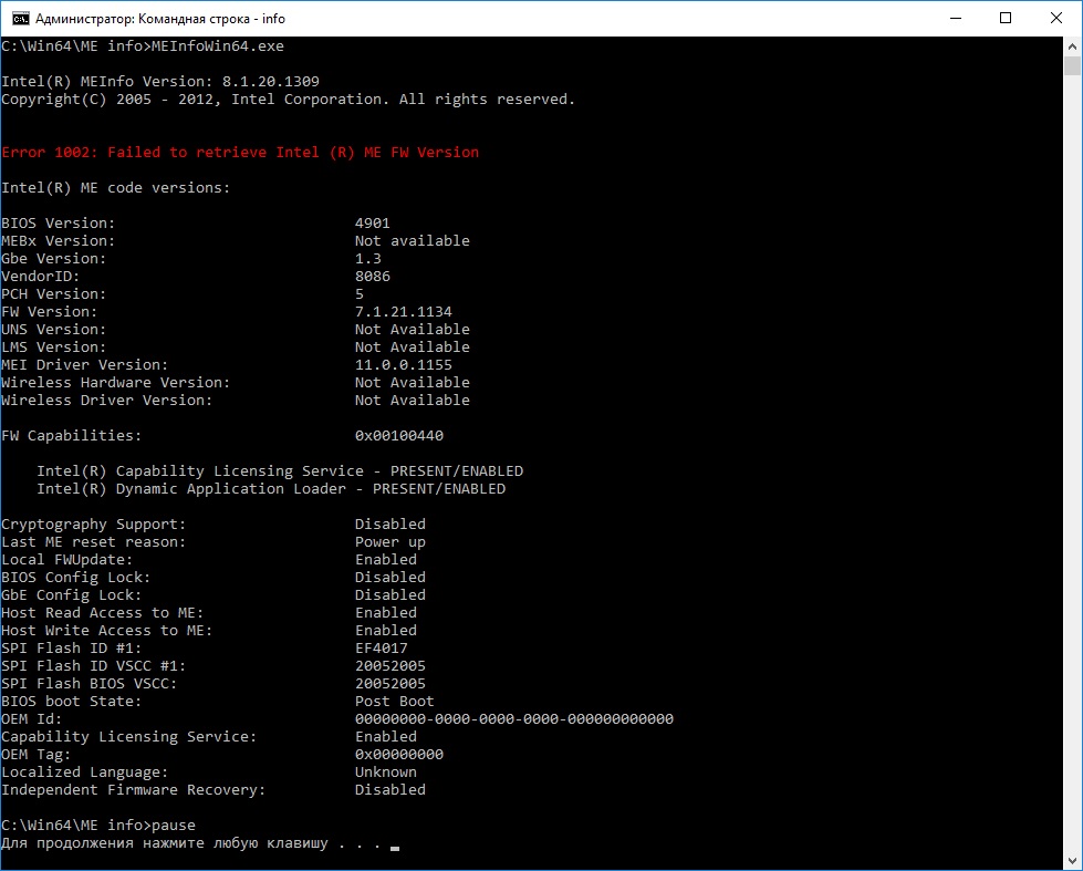

Ребята , не могу прошить ME на матери ASUS RIVE , пишет ошибку 8727 , пытаюсь прошить 8 версию с 7
Info.jpg [ 154.12 КБ | Просмотров: 13422 ]

Регистрация: 06.09.2012
Tritonk7, попробуй прошить биос полностью (пункты 7.1 и 7.2 в шапке).
