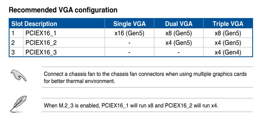

В моей материнке, к примеру. нельзя ставить M2 в разъем M.2_3 иначе урезается pci-e.
Я вообще не понимаю, нафига они это пихают, если оно урезает что-то, причем основное.
Согласен. По факту имеет смысл ставить один SSD в M.2_1 от процессора и остальные, что идут от чипсета, в M.2_4, M.2_5, чтобы сохранить линии.
