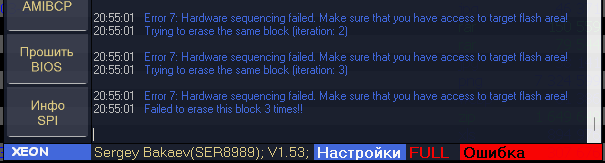

mt01, гы, гы, гы!!!
Я кажется биос угробил.
Screenshot_81.png [ 14.64 КБ | Просмотров: 327 ]
Пока хз что.
Скинул на флешку всё и боюсь перезагруза или выключения.
Готов к тому, что нужно мать будет вынимать и погроматор подключать...
