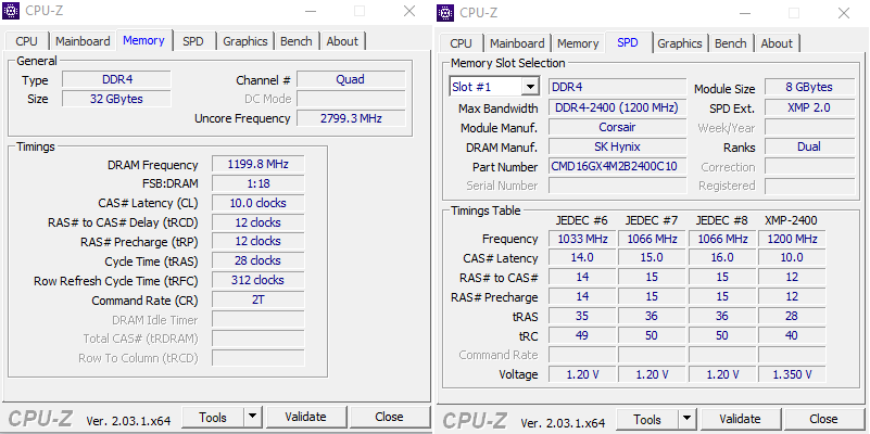

Посоветуйте, какой процессор приобрести.
Сейчас asus rog strix x99 gaming + i7-6850K
Присмотрел на алике сейчас за 1150р. продают E5-2670V3 (TDP 120W , у моего 140W радиатор врм очень горячий, с 120W получается будет меньше греться?)
Есть смысл на этот процессор переходить или какой-нибудь другой посоветуйте?
Никак разгонов ничего не использовал, в биосе только хмп профиль включил. (скрин приложу)
в3.png [ 45.39 КБ | Просмотров: 1533 ]
для применения а ля игры смысла нет что-то менять = при возможности, продать и перейти на чтот из последнего.
Регистрация: 17.07.2017
Да в игры не играю особо. Просто небольшой апгрейд решил сделать сата ссд на м2 заменить (на samsung 970 evo plus) ну и думаю проц до кучи заменить на более мощный, тем более цена всего тысяча с небольшим.
(плюс если я правильно понял он врм меньше будет греть тдп 120W, против 140W у текущего)
Регистрация: 19.05.2021
при всех за и против, текущий камень шустрее будет с разгонами или без в отличии от зиона.... на врм плевать он там и так не греется
