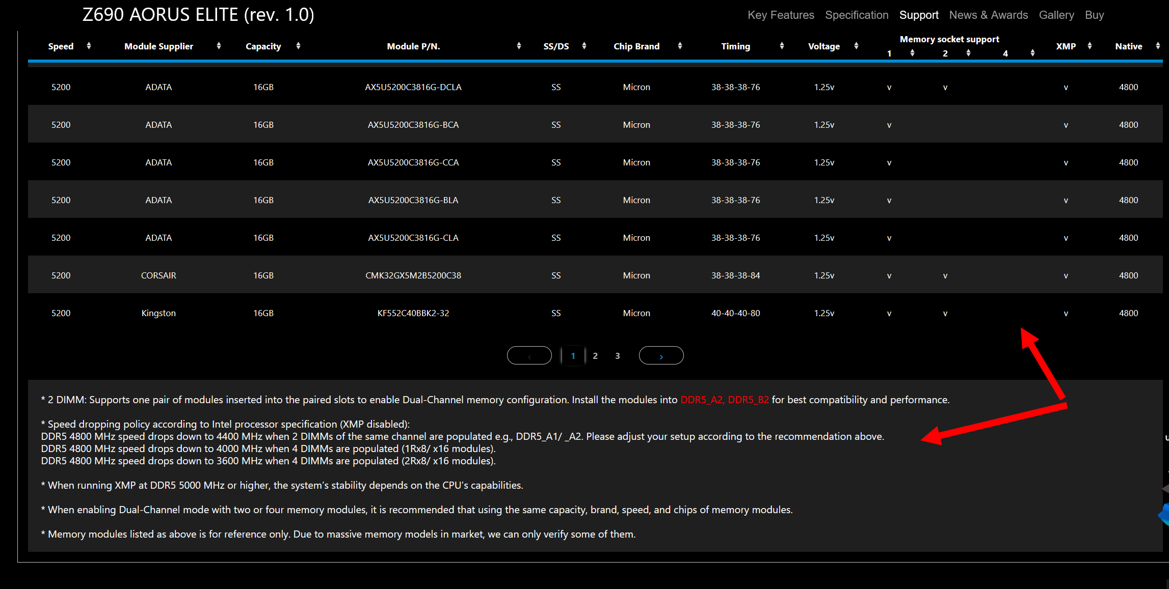

Нужен совет, есть материнская плата ASUS ROG STRIX Z690-F и два комплекта Corsair Vengeance CMK32GX5M2B5600C36 DDR5 - 2x 16ГБ.
С одним комплектом все работает отлично, стабильно и на частоте 5600. Если установить все 4 плашки, то стартует только на частоте 3000, после повышения напряжения до 1,35 запустилось на частоте 4000, но выше никак, биос стоит последний. Теряюсь в догадках, что нужно сделать, чтобы запустить все 4 планки хотя бы на базовых 5600.
Over's Beer Clan
Регистрация: 20.09.2006
Это особенность запуска 4 плашек памяти DDR5. Частоты будут значительно (или как повезёт) меньше. И будет здорово, если они стартуют хотя бы на базовых 4800 :)
Инфо с сайта ixbt:
post.png [ 182.67 КБ | Просмотров: 907 ]
Регистрация: 04.11.2014
Инфо с сайта ixbt:
Это особенность алдера/ддр5, вот фотка с даташита алдера.
