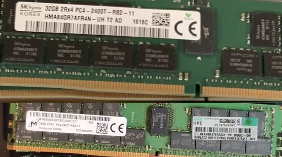

я не понимаю, почему возникает вопрос про память у многих. я покупал даже не задумываясь.
вот (foto прикрепил), то что стоит непосредственно у меня, обычная RDIMM, есть и брендированная 4х32 и обычная 4х32. есть еще 8 gb модуль памяти там вообще 4 или 6 чипов на плашке, тоже воркает.
23123123123.jpg [ 77.56 КБ | Просмотров: 625 ]

Спасибо, поищу такие как на фото. А если ставить 32 Gb 2Rx4 PC4-2666V ECC REG, есть смысл переплатить? По характеристикам e5-2680 v4 поддерживает до 2400
Регистрация: 11.04.2024
Feels писал(а):
по идее, должно работать, просто частоты упадут до 2400. Отпишите потом , если есть возможность проверить.

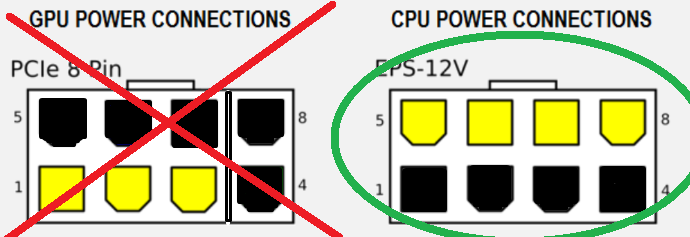

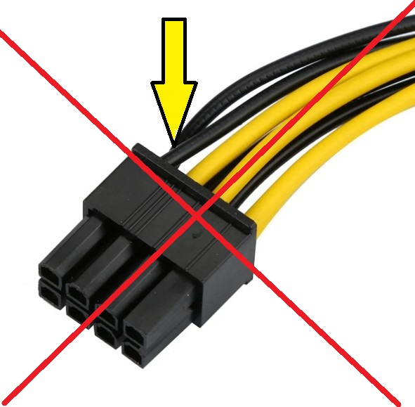

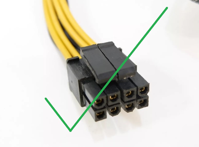

Ребята, все, у кого не стартует плата, обратите внимание какие разъемы блока питания вы подключили к питанию процессоров.
6+2 для питания видеокарт не подходит! Либо нужно 4+4 или 8 pin.
Вот фотка, желтым отмечены плюсы, черным - минусы. Оба разъема зайдут в разъем питания процессора на плате. Смотрите какие провода приходят в ваш разъем.
Нам нужны 4 плюса со стороны замка и 4 минуса по другой стороне. Т.е на фотке 5,6,7,8 контакты это + а 1,2,3,4 это -.
В общем другими словами если подключить разъем для видяхи, получите коротыш по линии 12 вольтам, при этом bmc будет доступен, будет весело мигать огонек на плате, на морду можно будет зайти, а плата не будет включаться, соответственно в bios тоже не пустит.
Надеюсь разжевал и в рот положил.
298333890_ba2c28187be5b5ffa20a046e3a2fc730_800.png [ 45.56 КБ | Просмотров: 1101 ]
Там, где на фотке ниже указал желтой стрелкой, должен быть желтый плюсовой провод.
215933.jpg [ 71.29 КБ | Просмотров: 1096 ]
220345.jpg [ 50.19 КБ | Просмотров: 1096 ]

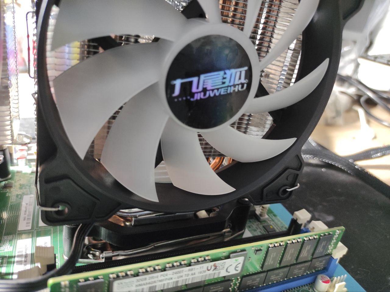

Регистрация: 25.10.2024
LWW писал(а):
Конкретно эти вентиляторы, оперативку не задевают. Её можно ставить. Трубки не мешают.
Я пока поставил эти - JIUWEIHU JWH-6T
они не задевают оперативку металлом, только если нужно вставить память в крайние слоты, тогда нужно снимать вентиляторы, они прямо впритык садяться на память. Где-то в ветке давали ссылку на нонейм кулеры которые встают без переходной рамки, возможно он встанет по направлению выдува в бок, а не вверх как эти.
photo_2024-11-27_15-05-39.jpg [ 146.51 КБ | Просмотров: 1198 ]

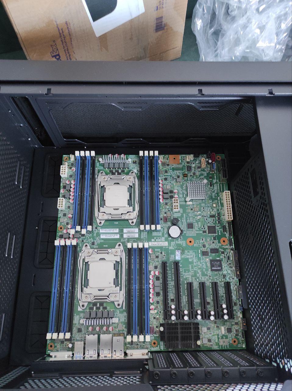

Корпус у меня Vinga Pillar, плата встает в штатные места, после перестановки стоек материнской платы. Но все равно без колхозинга никак, не влазят дополнительные штекера которые кладут китайцы.
photo_2024-11-25_11-04-50.jpg [ 222.17 КБ | Просмотров: 1198 ]
photo_2024-11-25_11-04-57.jpg [ 230.52 КБ | Просмотров: 1198 ]
