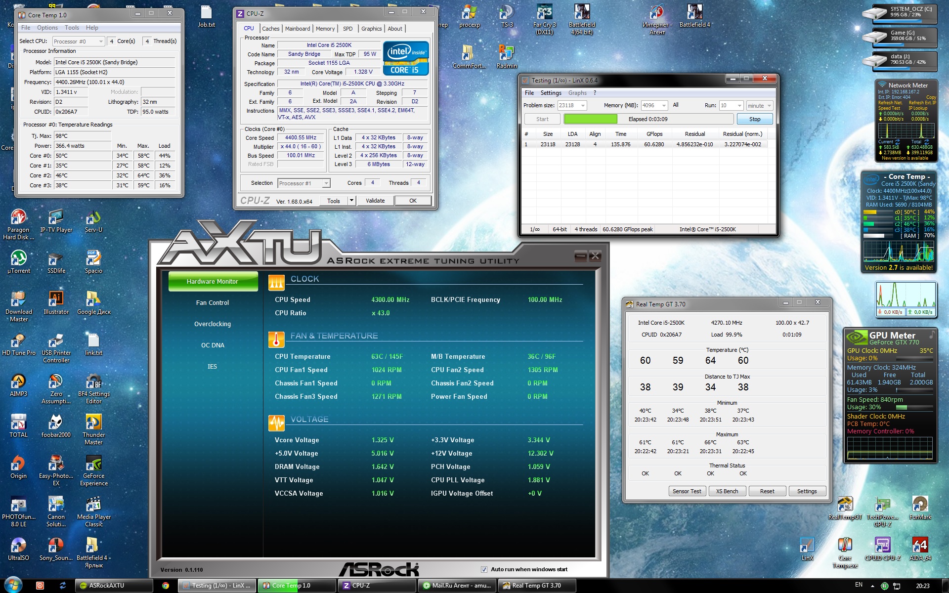

Ребят, всем привет. Помогите советом. Вообщем есть ASRock Z68 Extreme3 Gen3, есть Intel Core i5 2500K, на нем есть Thermalright Archon с двумя (120х120 и 140х140) вентиляторами этого же производителя. БП 1050 Watt от Termaltake. И есть чешущиеся ручонки. 2 с лишним года назад они разогнали этот процессор на этой матери до 4ГГц. И успокоились. Вышел Battlefield4, и был мною приобретен. (совместно с Palit JetStream GTX770). И вот ручонки в очередной раз зачесались и захотели большего. А блин не выходит что то!!! Стабильный максимум - 4400. При этом при прогоне LinX, под максимальной (99.9%) нагрузкой множитель падает, САМ! До 4250 - 4300МГц! ПочемуУУ??? Версия BIOS - 1.30 К сообщению прилагаю скрин с напряжениями BIOS`а. Load-Line Calibration - Level 2. Пробовал 1 - без изменений. Режим питания процессора - Fixed. Internal PLL Overvoltage - Enabled. Вот тута http://coiesystem.ru/forum/viewtopic.php?f=4&t=44 чувак скинул скрины и настройки BIOS`а свои этой же матери, так вот, такие параметры как Turbo Boost Power Limit у меня стоят в режиме Auto, Intel SpeedStep Technology вроде бы вообще Disabled. Additional Turbo Voltage, Core Current Limit тоже не трогал. Так же как и IGPU Voltage, IGPU Load-Line Calibration. Может их надо тоже менять? Что скажете? Очень надеюсь на ваши советы. Напряжение на CPU ставил 1.330
Overclock.jpg [ 808 КБ | Просмотров: 1705 ]
Thermaltake ToughPower Grand 1050W|ASRock Z68 Extreme3 Gen3|Thermalright Archon|2500K@4200MHz|2x4Gb Kingston[KHX1600C9D3K2/8G]|Palit JetStream 770 2Gb

amursk_motorman, http://www.overclockers.ru/lab/45826.shtml читали? там вполне нормально про разгон написано было...
Регистрация: 16.02.2009

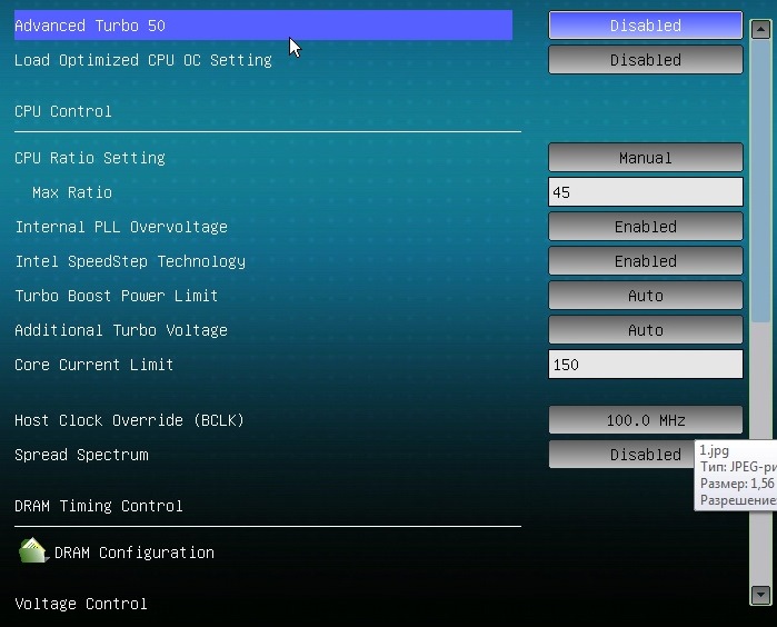

если не трогал регулировки power limit то это скорее всего из за них. просто у проца можно регулировать макс потребляемую энергию... стандартных 95 ват видимо не хватает..
я у себя их выставил на 150 при 4300 если верить мониторингу отжирать может примерно 125 ват.

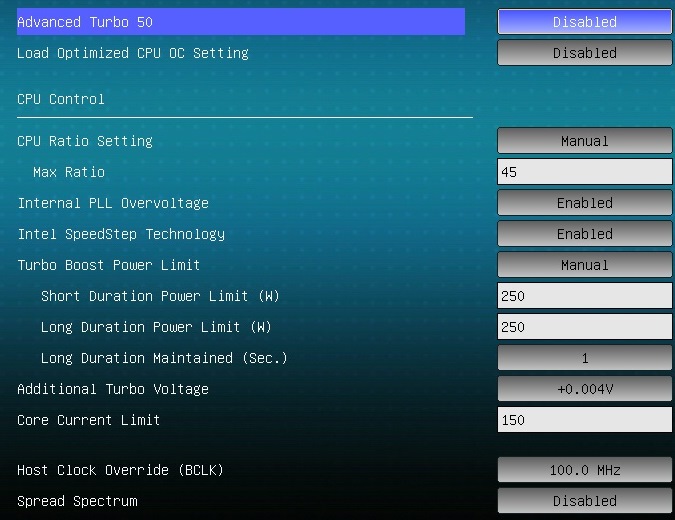

если не трогал регулировки power limit то это скорее всего из за них. "такие параметры как Turbo Boost Power Limit у меня стоят в режиме Auto, " поставь в них по 150 или 250...
кстати вот посмотри http://people.overclockers.ru/Darts/record10

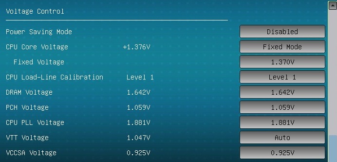

Спасибо тебе и всем. Надо было мне читать внимательно FAQ на первой странице этой темы. Там моя ситуация подробно разъяснена. И вправду после установки значений в 250 просадка исчезла. На стрничке Darts`а не совсем такая же мать, Extreme 4.
P.S. Теперь стала ползти температура проца - за 70 градусов :tooth: Видимо 1,3800 V многовато для него... Хотелось бы узнать что за режим питания проца такой - Offset? Если я его выставлю, вместо Fixed Mode, что измениться? Просядет напруга на проц?
P.P.S. Скрин 111 - это до выставления Power Limit.
333.jpg [ 88.09 КБ | Просмотров: 1631 ]
222.jpg [ 64.08 КБ | Просмотров: 1631 ]
111.jpg [ 95 КБ | Просмотров: 1631 ]
оффсет это когда к базовому вольтажу прибавляется столько сколько выставишь - например базовый 1,25в ты прибавляешь +0,05в и в результате получаешь 1,3в - этот режим подходит для среднего разгона, т.к. менее стабильный чем фиксед.
просадка напруги регулируется ллс - на асроках надо ставить 1 режим (он чуть прибавляет под нагрузкой), тогда как 2,3,4 обеспечивают гарантированную просадку.
