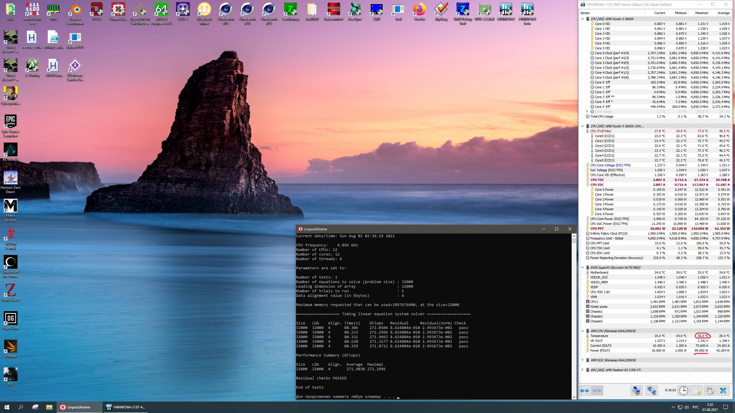

artxays писал(а):
Когда у меня VRM грелся до 70 под стрессами то soc был максимум 50 по пирометру и во видать подогревался от проца
а мне для этого мониторинга достаточно (которого у тебя нет): https://ibb.co/SVkYPtM , а вот показаний твоего пирометра никто пока в глаза не видел. летняя жара: https://ibb.co/YcxYK4Q
https://ibb.co/Sf1jB85

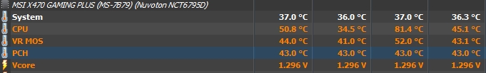

За ненадобностью, потому что показывают ерунду - нет датчиков. Нагрузи комп и посмотри, что покажут в динамике. Вот как у MSI
Screenshot_temp.jpg [ 45.62 КБ | Просмотров: 472 ]
MSI x470 Gaming Plus, R7 2700 @ 4.0 GHz, 1.296V. SniperX (Hynix CJR) 3600 CL19 @ 3466 16-18-18-34-CR1, 1.36V

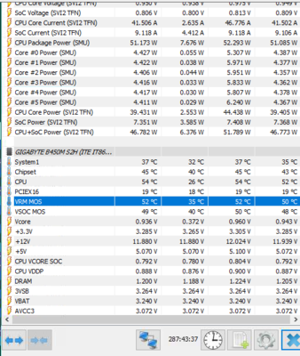

датчика нет, а мониторинг есть и в аиде и в hwinfo64, при этом в нагрузке показывает динамику: https://ibb.co/wKQF9BH . отключен, потому что в нагрузке разница от стока незначительна и сама по себе невысока (как и на msi), чтобы обращать на неё внимание. другое дело мониторинг vrm CPU и отдельно vrm SoC, которого нет на msi

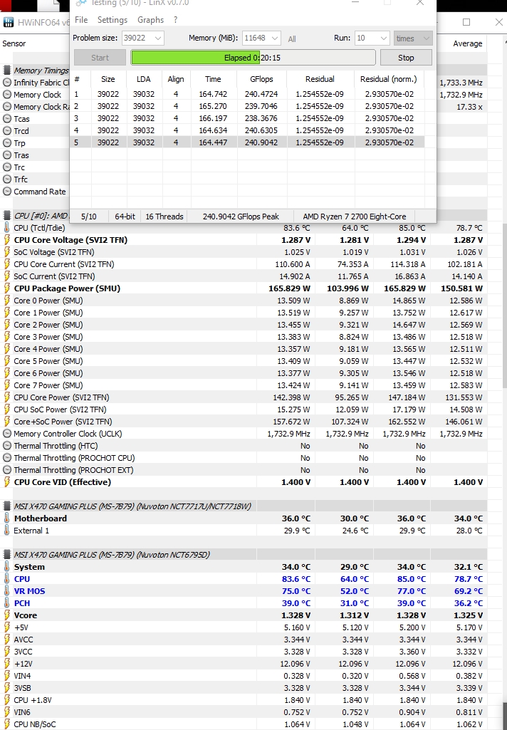

Потому и невысока, что это "заглушка" - VRM 36 градусов в Linx, ну ерунда же. На MSI температура VRM соответствует сторонним замерам и может доходить до 70+ и выше, что и показывает HWI и прочие
B450 Tomahawk_AIDA(FPU)_2700.jpg [ 5.89 МБ | Просмотров: 430 ]
Linx.jpg [ 528.82 КБ | Просмотров: 425 ]
А у Гиги типа есть? Покажи

Lorichic писал(а):
Или как вариант добротный vrm и разница между простоем и нагрузкой всего несколько градусов
Не верю. Нет ни одной платы c VRM 36 градусов в LinX

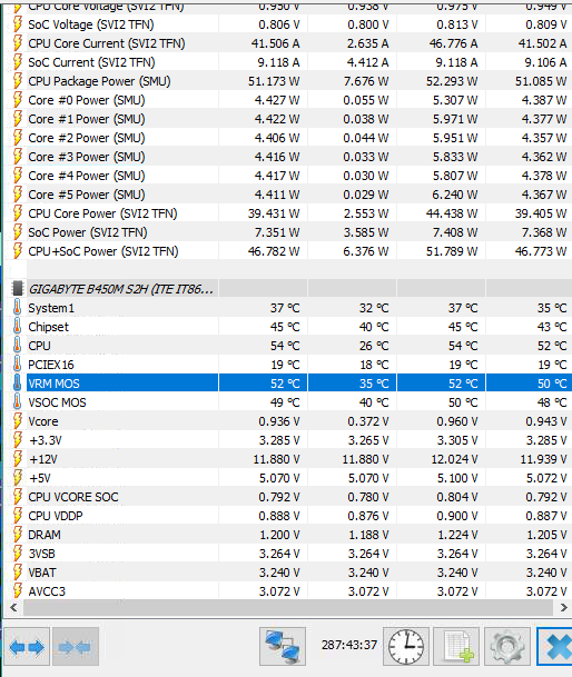

показываю: https://ibb.co/r20NZW6
46 градусов всё же не 36: https://ibb.co/JnZch4P , не знаю где там конкретно эта "заглушка" стоит - всё одно отключен мониторинг этого параметра, в пользу раздельных
