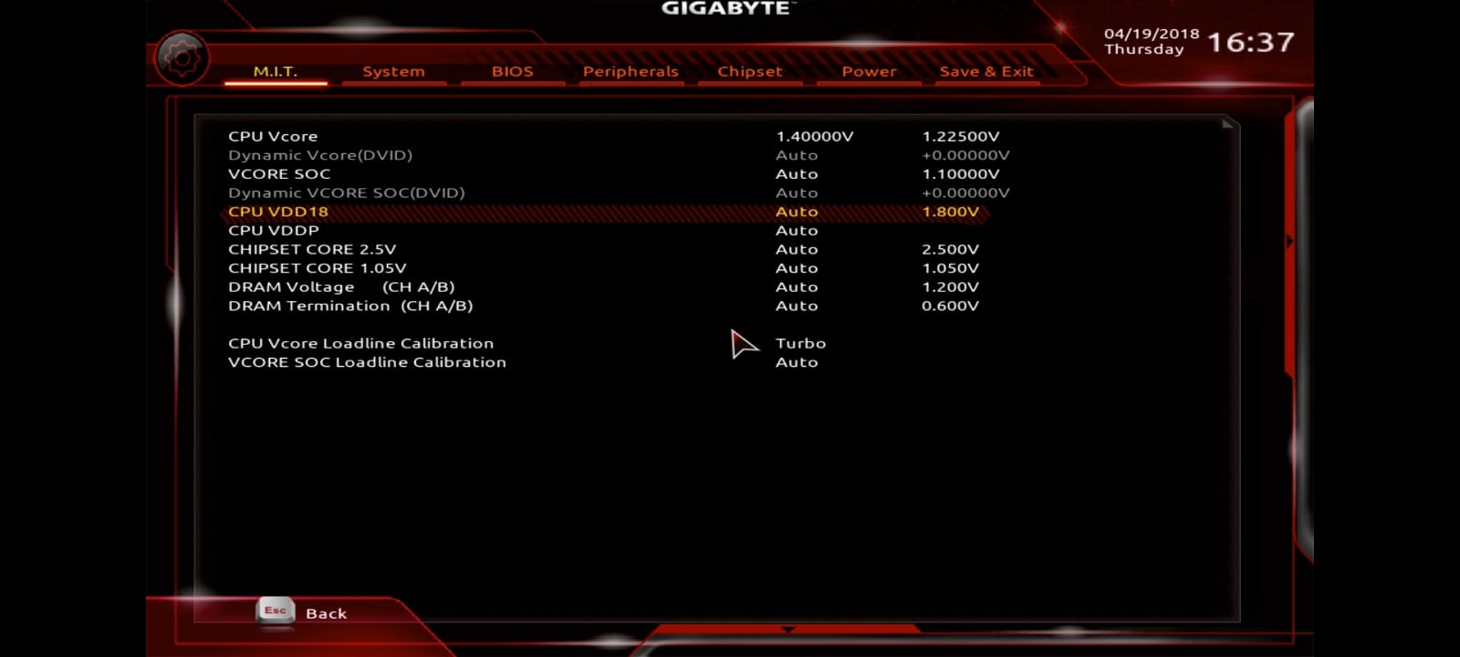

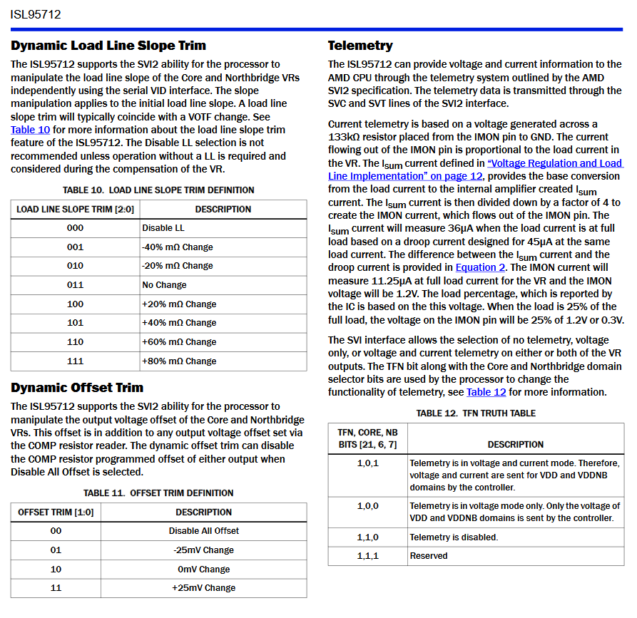

Tarkus100 писал(а):
регулировки степени этой компенсации, то есть LLC (калибровки), нет
Cлушай, прикольно... глянул на пару гиг b450-x (да почти все такие) + 2 гиги X470 - и вправду нет (как и на половине асроков) - жесть конечно :-)
Самое интересное, что регулировка
заявлена в нем
isl.PNG [ 124.76 КБ | Просмотров: 923 ]
видать с реализацией что-то пошло не так))
Да и сам контроллер стремный какой-то - везде написано 7 фаз, а по схеме 4 vcore + 2 vsoc канала, причем для 2-х vcore и 1-й soc фаз выходы идут с интегрированных драйверов.
buldzoid утверждал что типа этот ISL не поддерживает llc, ну хз... зачем даташиты тогда вообще
Да, 3 драйвера интегрированные. И я тоже вижу только 6 фаз в подключении либо 4+2, либо 3+3 (у pro4). И никогда 5+2 или 4+3
Ну может сама компенсация и есть, только нерегулируемая, средней степени типа Авто. LLC - регулятор степени компенсации. Можно посмотреть, докидывает ли напряжение в Vсore под нагрузкой. Если что-то докидывает, значит есть
berlintony писал(а):
а что бы просадки были по напруге не очень то и охота
Просадки VID/ SVI2 TFN под нагрузкой должны быть. Так работает AVP. Но не ниже критического уровня. Ecли ниже, то либо повышать степень LLC, либо ставить Vcоre c небольшим запасом. В обоих случаях напряжение Vcore в нагрузке будет примерно равно. То есть Vcore+ = Vcore+LLC

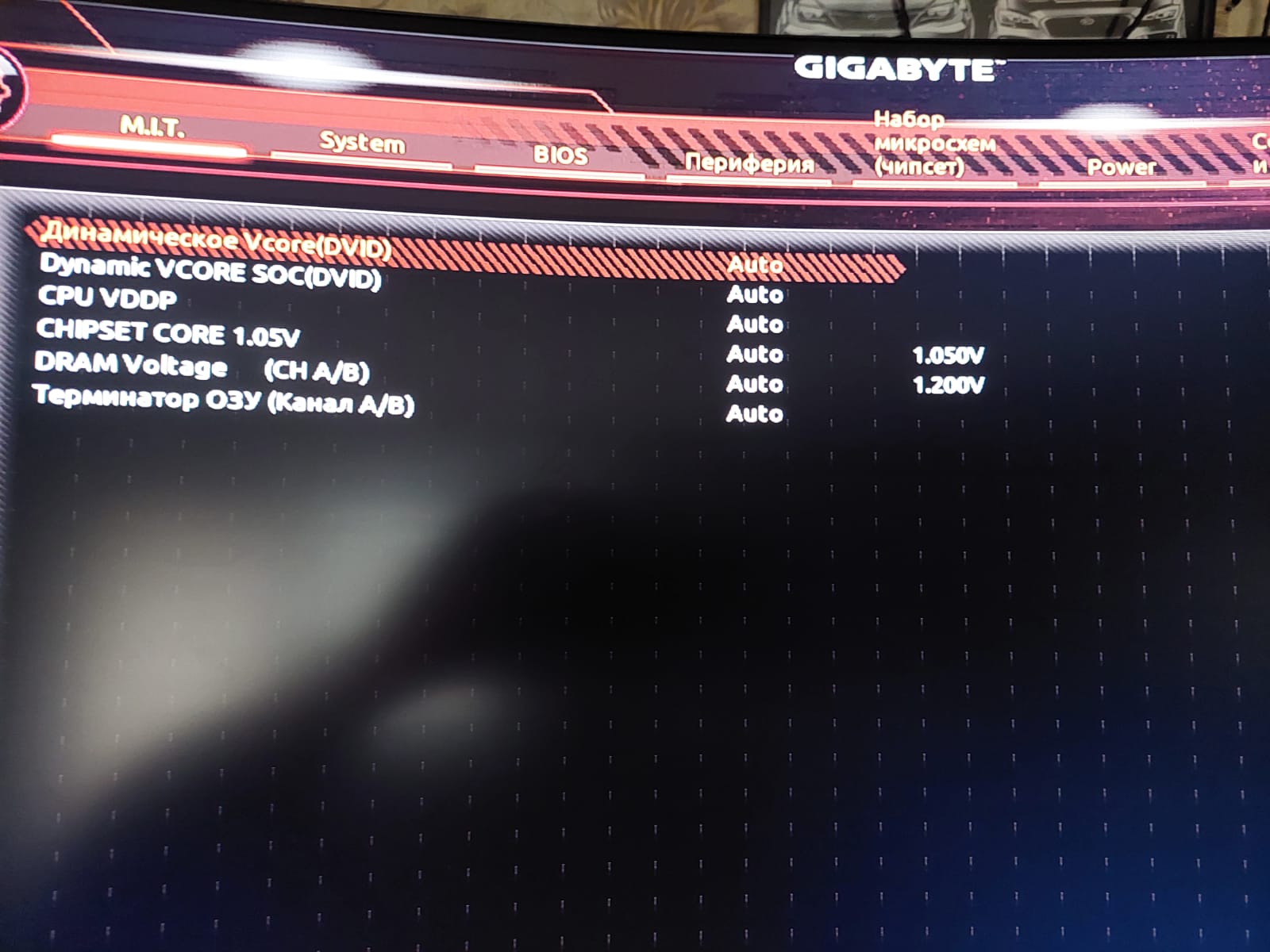

Gigabyte x470 Aorus Ultra Gaming - интересует как нормально на ней делать разгон ? так как в видео обзорах сколько не смотрю, там есть выбор вольтажа на проц и тд., а в моей версией(даже последнюю поставил) нет.
Хочу осуществить разгон Ryzen 7 2700x на Gigabyte x470 Aorus Ultra Gaming
Прошу подсказать, какую версию биос лучше уставить на неё или направить на тему, где этот вопрос уже поднимался и решился.

Регистрация: 06.08.2021
artxays
вот что ищу... и из-за этого не могу нормально гнать. у всех на видео есть выбор питания. см. скрины. прошу помочь. может кто знает
Добавлено спустя 36 минут 16 секунд:
ArtemArt
См. приложил скрины. как у меня и как хотелось бы сделать, чтобы был функционал для разгона
Комментарий к файлу: а нужно сделать вот такой выбор питания, какая версия биос не пойму
2.jpeg [ 64.83 КБ | Просмотров: 572 ]
Комментарий к файлу: У меня вот так
1.jpeg [ 160.55 КБ | Просмотров: 572 ]
