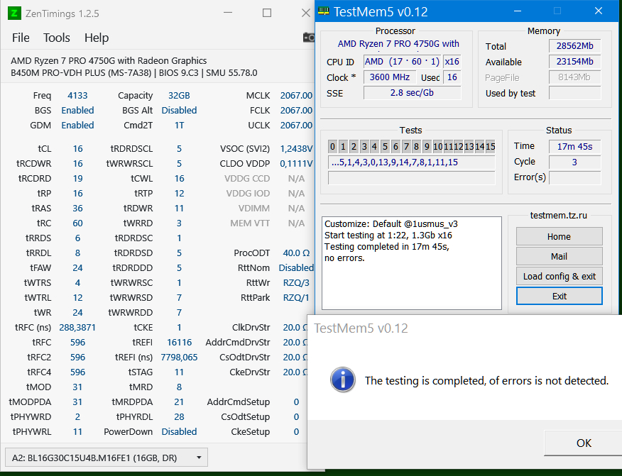

2 года юзаю MSI B450M PRO-VDH PLUS, звук дешман, в остальном без нареканий. Стоял в ней 2400g, сейчас 4750g. С баллистиками 3200-3600мгц u4 и процем 3600 в будущем будет отлично. 2600 память хуже гонит.
4133.jpg [ 373.55 КБ | Просмотров: 1181 ]
